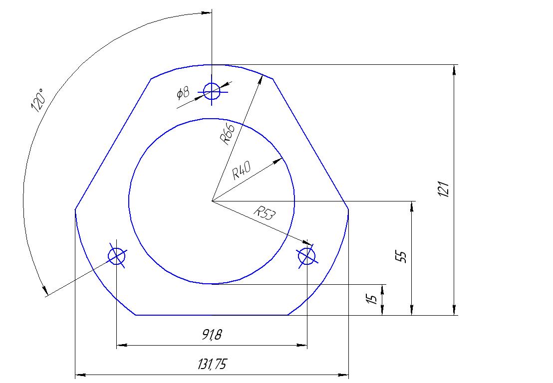

Набросал чертеж проставки для токаря...
может кому пригодиться...
Как будет готово, выложу фото и отчет об установке...
Размеры прикинул под материал - алюминий, шпильки от поворотной опоры ВАЗ 2108, удлиненные (М8х45).
Так же токарь готов выполнять их в не штучном количестве и различной толщины.. например по 10 мм, чтоб можно было набирать нужную высоту
так что открыт вопрос о заказе и отправке страждущим.

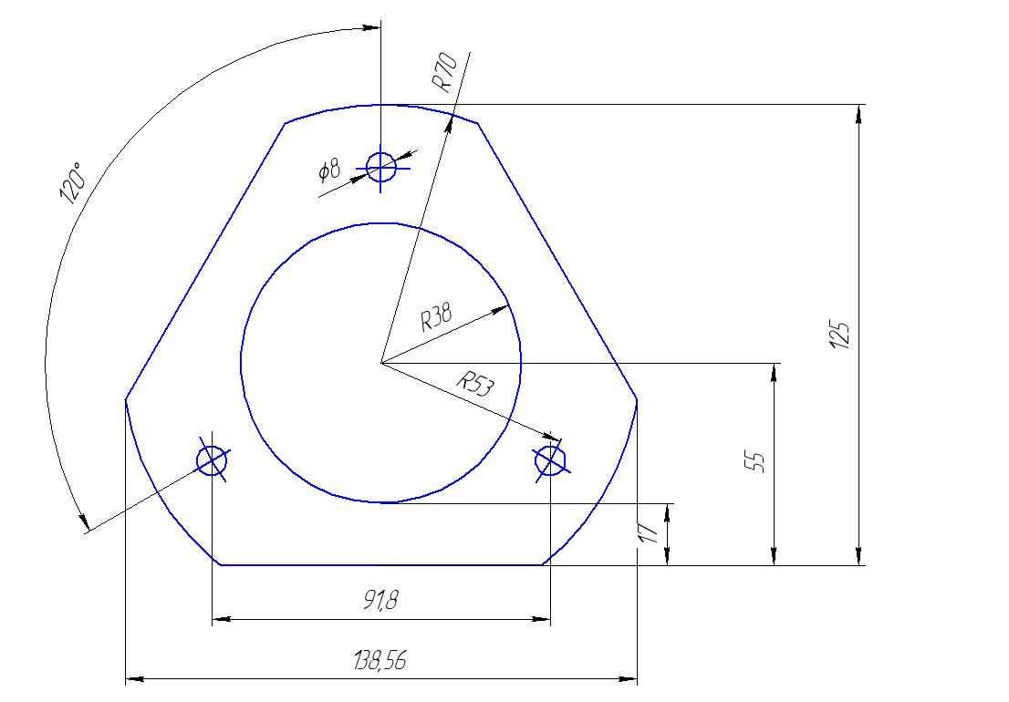

с алюминием возникили проблемы.. нет в наличии..
переделал чертеж под сталь.. чтоб деталька полегче была

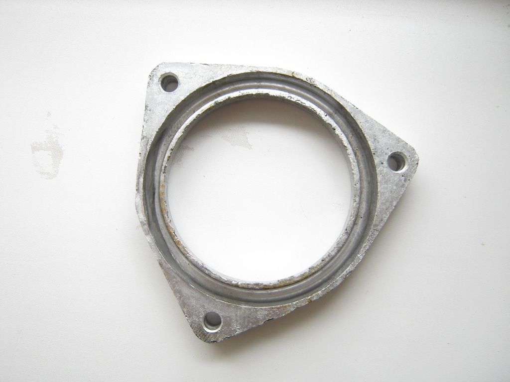

Сделали проставки..
Токарь сказал, что следующие возметься не менее 1000 за комплект..

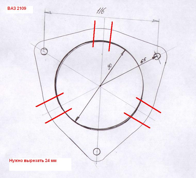

Но! мне тут подкинули хорошую идею:
берем проставки от ВАЗ 2109 (100 руб. штука).. пилим болгаркой, до нужного размера и ставим..
Если надо набрать высоту, покупаем несколько комплектов...
Вот такие я купил: Чертеж проставки на джуника: Проставка на ВАЗ 2109: Нужно выпилить по 24 мм примерно..

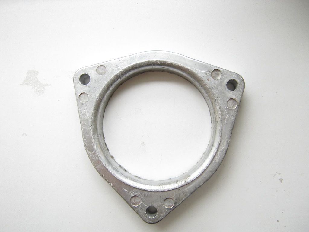

Провел эксперимент, сделал проставки из вазовских.
Бюджет 300 руб (100*2 руб комплекты ВАЗ - 2 шт.; 50*2 руб. упаковки холодной сварки- 2 шт.). Лифт 38 мм.
Выпилил. сложил и склеил..
Работает))
Работает))
