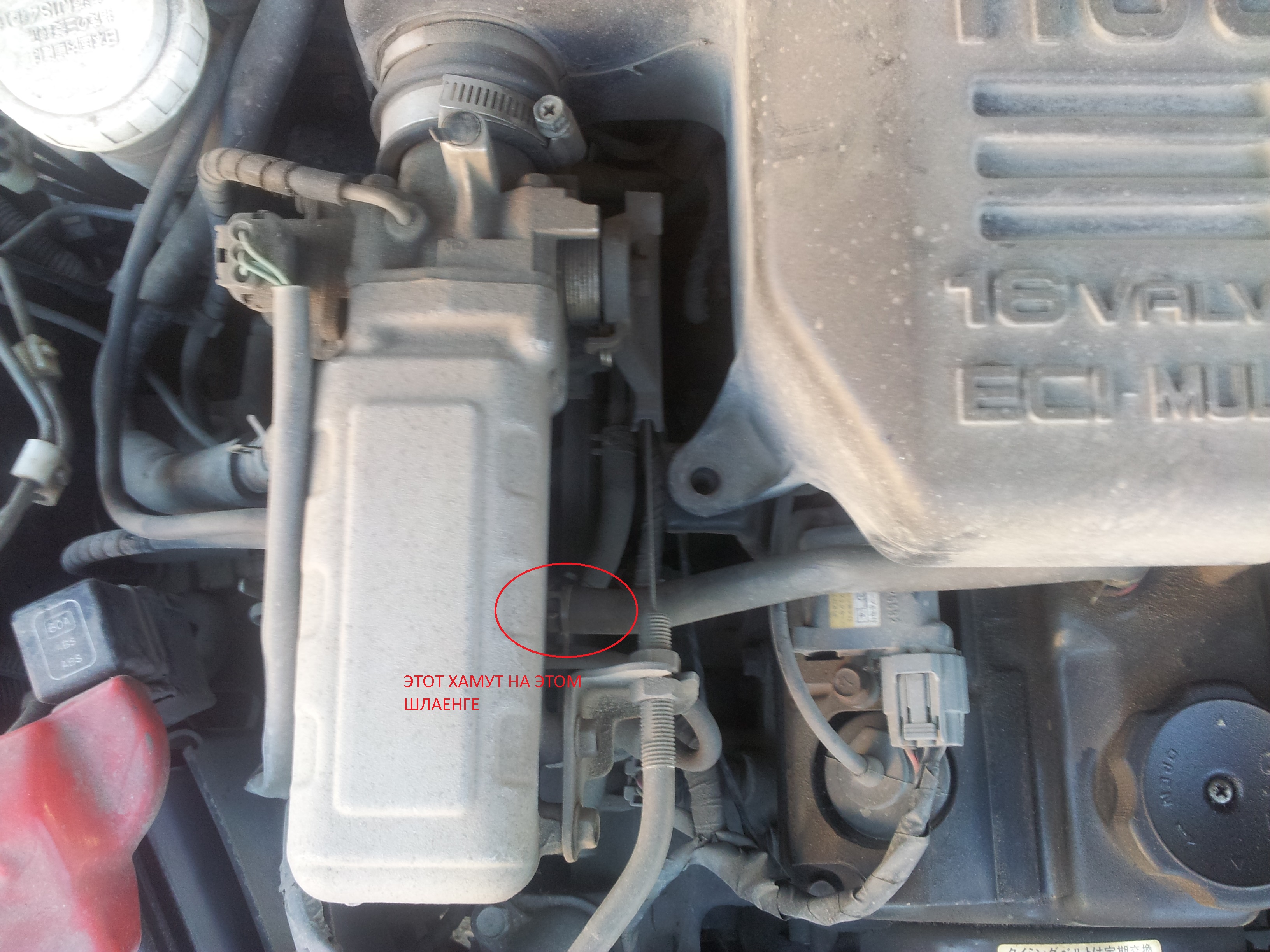

Парни, спасибо за советы.. все починил.. проблема была в слабом хомуте на одном из шлангов.. все вернул на место и затянул хомут.. обороты в норме.. 750 на горячую и 1500 - 1900 на прогреве..

Kolobok23, отпишись-ка, какой шланг? Фото приветствуется!

Ни на моём старом движке,ни на контрактном, ни в каталоге на данном шланге (принудительная вентиляция),ни на втором (обычная вентиляция) хомутов нет.
Резинка в крышке под PVC клапан,сам клапан,данный шланг стоят новые
На старом и контрактном были трещины с торца,видать по той же причине у тебя хомуты и поставили.

У меня там тоже сейчас хомуты, а то как-то сильно слабо держится шланг там.

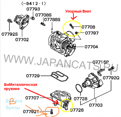

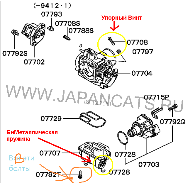

stivyd, эти болты очень плохо откручиваются (за 18 лет диффузия сделала своё дело). Попробуй залить их ВэДэшкой и откручивай на холодном двигателе, желательно подходящей отвёрткой. Я тоже мучался долго, но всё-же поборол.
Клапан ХХ можно проверить на правильную работу так - откручиваеш его, но не отсоеденяеш от разъёма, поворачиваеш ключ в положение "ОN", но не заводиш, под капотом должно что-то затрещать (какая-то релюха) а сам датчик должен задвинуться и выдвинуться малехо, т.е. "туды-сюды" колыхнуться, если не идёт в какую-то одну сторону - смотреть какая из обмоток сгорела, т.к. одна обмотка отвечает за выдвижение, вторая за втягивание. У тебя он мог выдвинуться до конца, тем самым перекрыть воздух, а обратно не задвигается, и от того нет прогревочных. ИМХО
Сам я разбирал до последнего болтика ДЗ несколко раз за всё время владения авто. Грязи в "тосольном прогревочном канале" и воздушном было немеряно, карбклинер не справитца. Есть много фото.

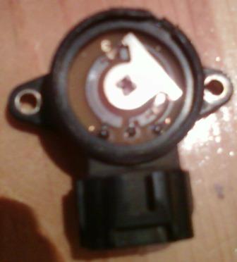

Скинь пожалуйста фото т.к снял датчик проверил все работает апрогревочных так и нет

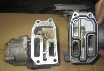

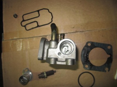

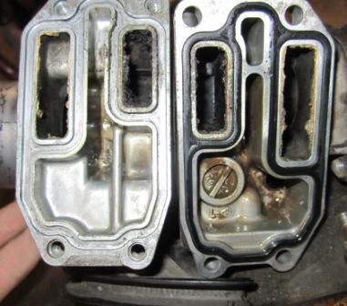

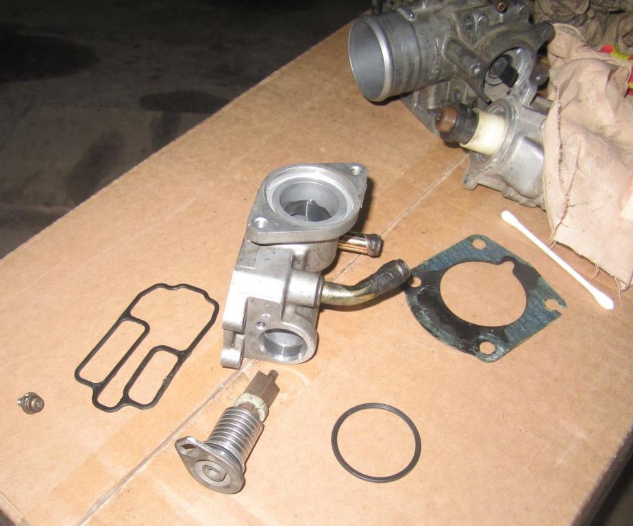

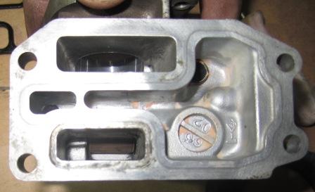

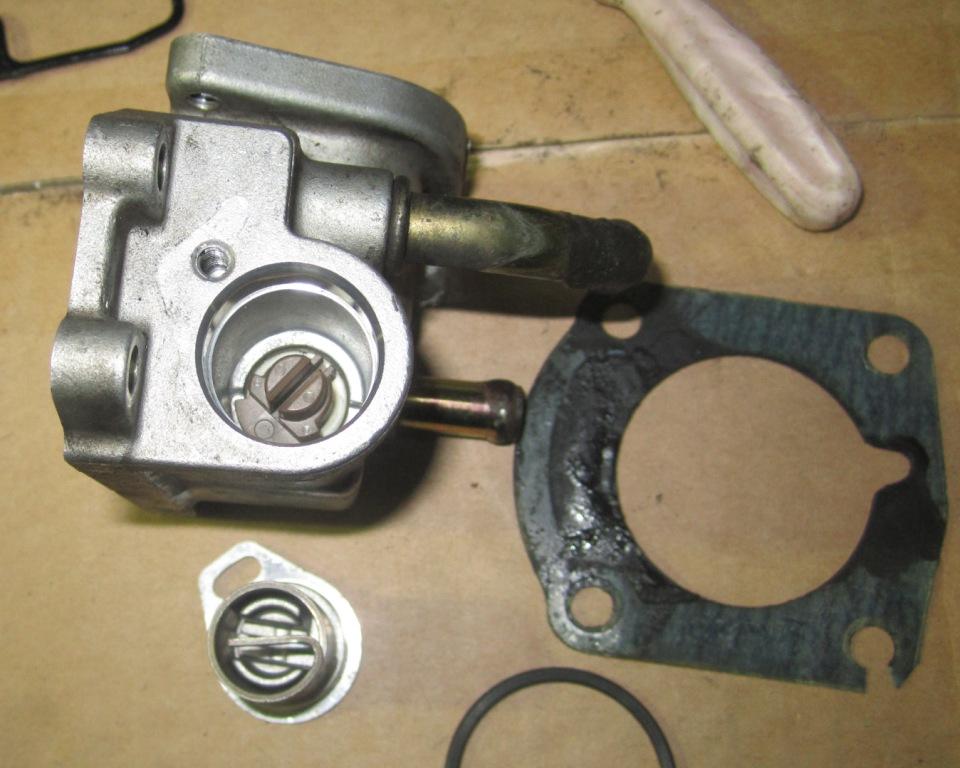

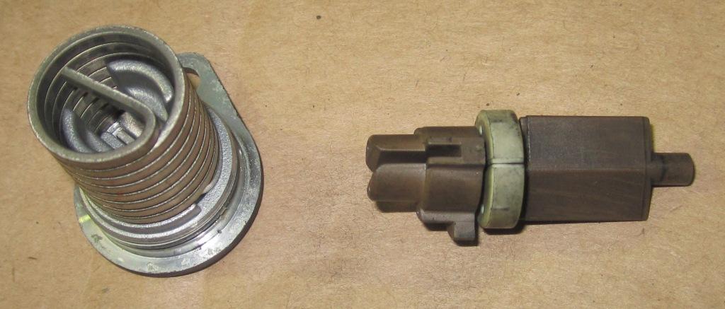

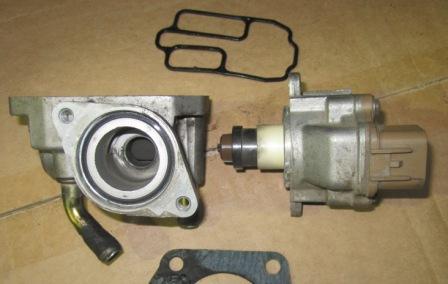

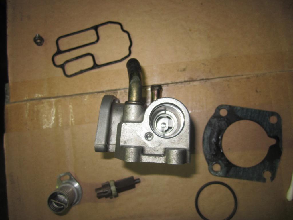

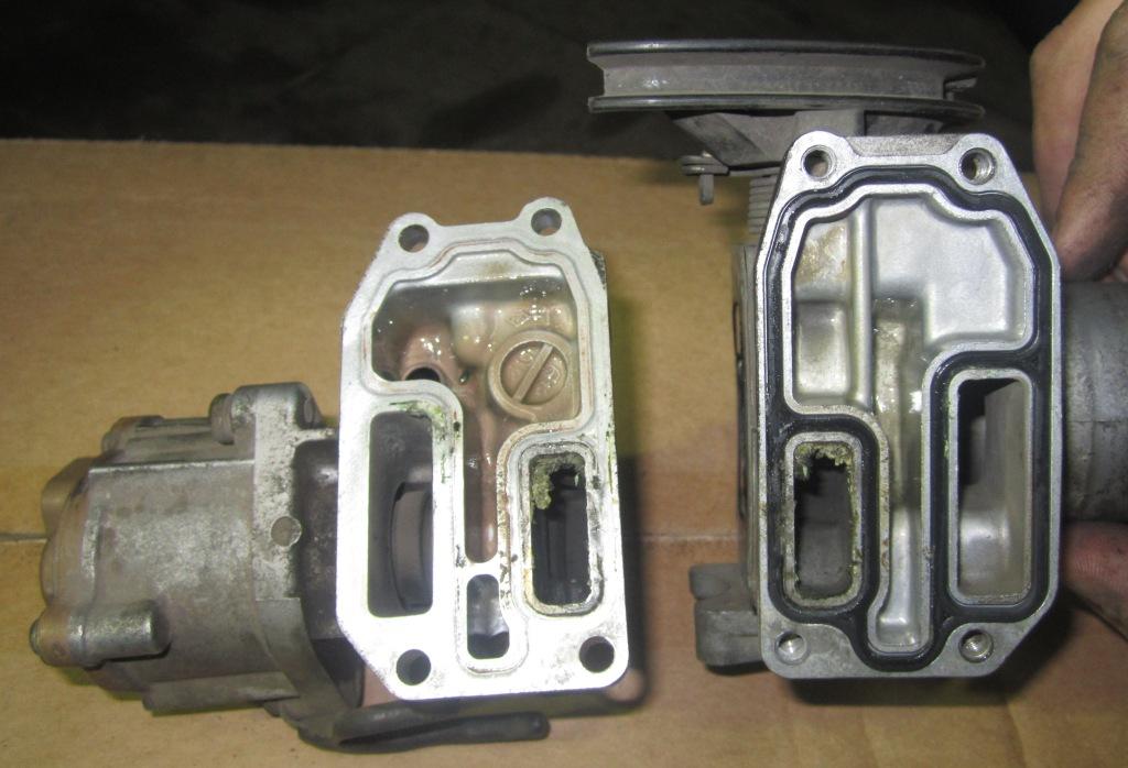

Вот фото дроссельного узла.
Загрузил самые информативные фоты.
После чистки холостые были повышенные, даже с закрученным болтом-клапаном.
Сбросил на ночь клеммы с АКБ, с утра обучил холостым.

Спасибо большое на выходных буду разбирать вот только незнаю как болты вывернуть буду высверливать

stivyd логаркой тонким диском пропил сделай под плоскую отвертку и нормально они откручиваються

То-есть шток входит-выходит или прозвонил катушки? Ставить РХХ на место надо со вдвинутым штоком(то-есть с коротким).stivyd писал(а):... снял датчик проверил все работает апрогревочных так и нет
А датчик температуры ОЖ(который двухпроводной) исправен?

Вроде винты не утоплены. Я на обоих клапанах и в других случаях ремонта стартеров\генераторов подрывал\откручивал плоскогубцами,бокорезами.крокодилами (собаками)
