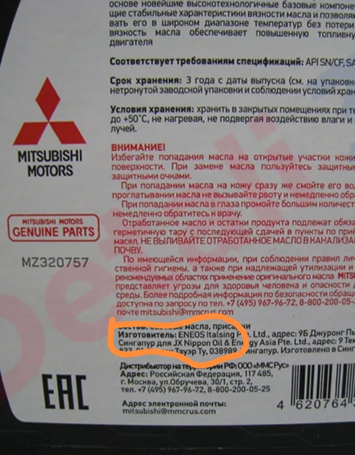

Всем привет!
7-лет заливал в свего Паджерика LM optimal 10w40.
Пришла пора менять масло. Но ценник пипец ::'(:
от 5ти тыщ за 4 литра :]:-O:
В прошлом году 5ти литровку покупал за 1600 ры.
Есть масло Eneos. Сделано в Сингапуре. Мне его официалы в течение 7ми лет завивали в Аутлендр.
Ценв в экзисте 2300 руб. Может на него перейти?

AVA писал(а): Есть масло Eneos. Сделано в Сингапуре. Мне его официалы в течение 7ми лет завивали в Аутлендр.
Eneos делать масло для митсу, сам такое лью.

Ну да, это масло и заливали официалы в Аутлендер. :*THANK*:
Поэтому я про него и вспомнил.
