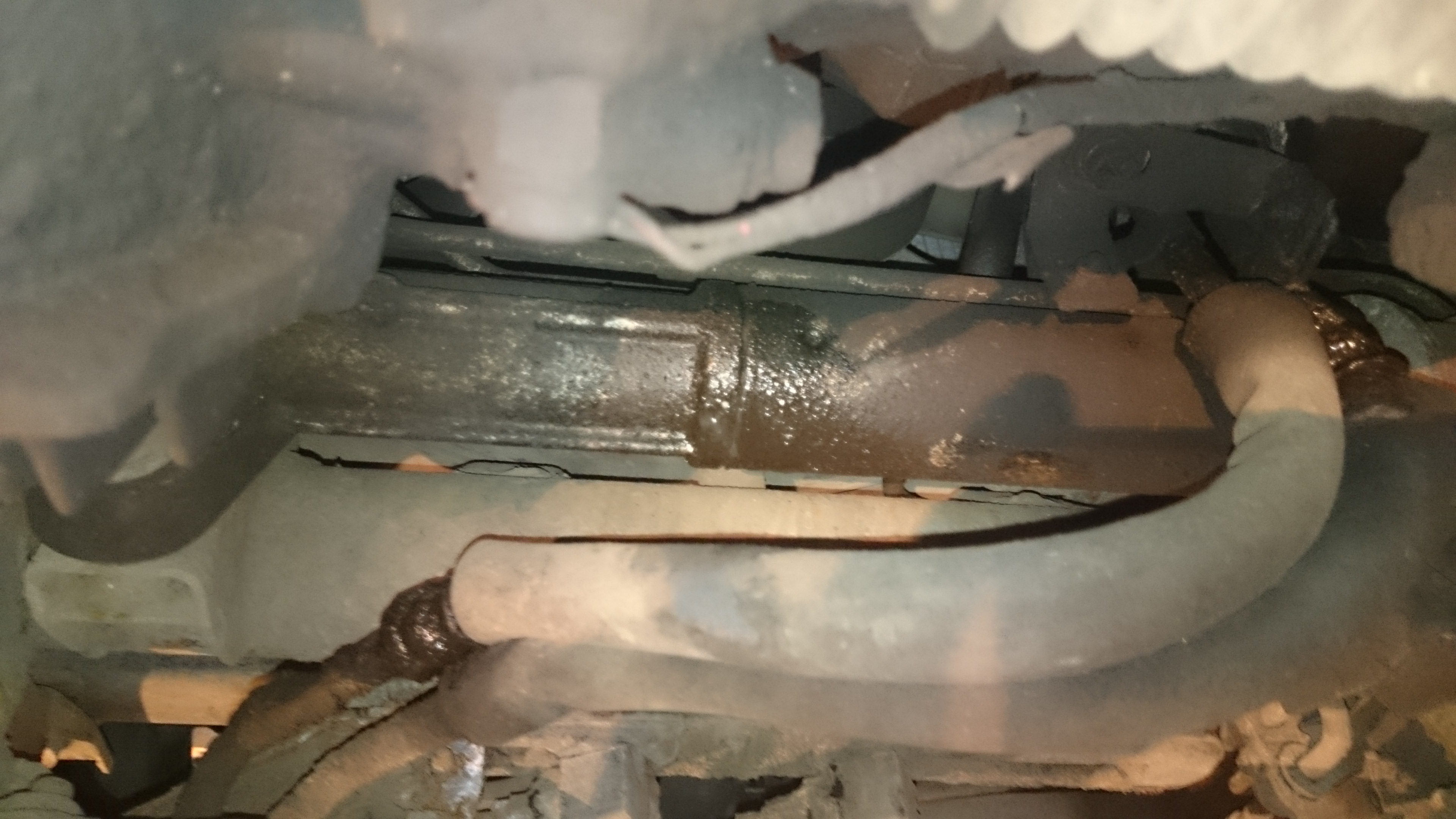

Обнаружена течь
У всех в теме текло из под пыльников, а у меня прям по середине. При надавливании играет! Переборка спасёт? Она затягивается как нибудь в этом месте?
8999О259О96
- HiTEX
- Сообщения: 7028
- Двигатель:: 6G72 24V
- Откуда: Алма-Ата
- Благодарил (а): 79 раз
- Поблагодарили: 338 раз
Re: рейка
Для начала не хочешь понюхать, каким маслом пахнет? А то может с двигалеля каплет. (вижу шланги охлаждения масла сопливят)
Дед Василь
Стёпка
- Сообщения: 658
- Зарегистрирован: 06 апр 2015, 23:26
- Двигатель:: 6g74
- Мой автомобиль(и):: Mitsubishi Montero 3
- Откуда: Санкт-петербург
- Благодарил (а): 11 раз
- Поблагодарили: 16 раз
Re: рейка
Она расходится немного в этом месте, при надавливании снизу. Как не плотно затянутое соединение. Масло там серое, как будто смешано с металической пылью, когда детали друг об друга трутся...
8999О259О96
