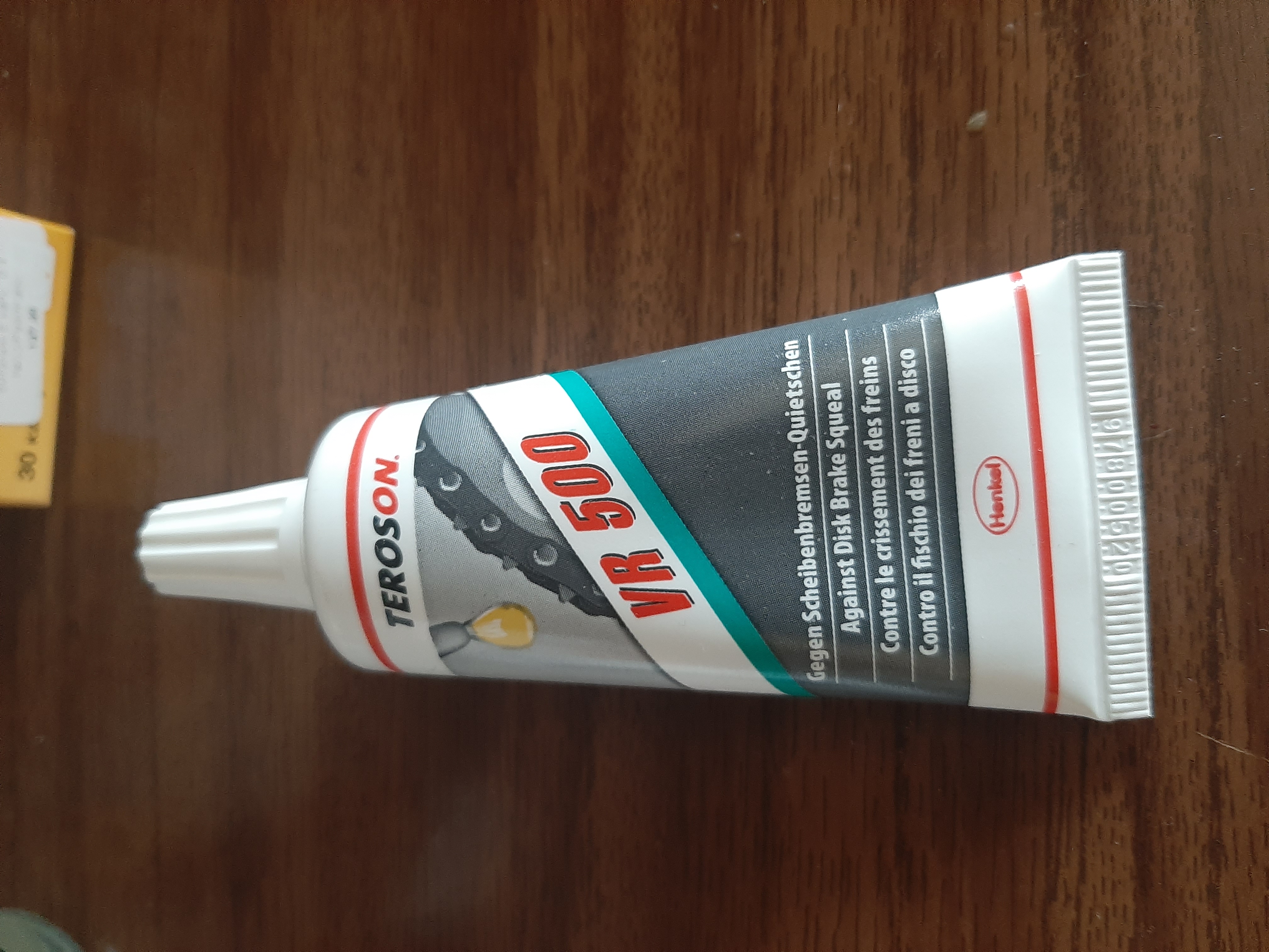

Шприцовка
Всем доброго вечера. Назрел вопрос с ревизией супортов, как передних так и задних. Купил в магазине вот такую смазку. Но вот в чем вопрос. Я по не знанке просил у продавца смазку для направляющих суппортов. А по рывшись в инете выяснил. Что передние колодке в самой скобе тоже мажутся. Вот не знаю ,эта смазка годится для этого или надо другую искать?

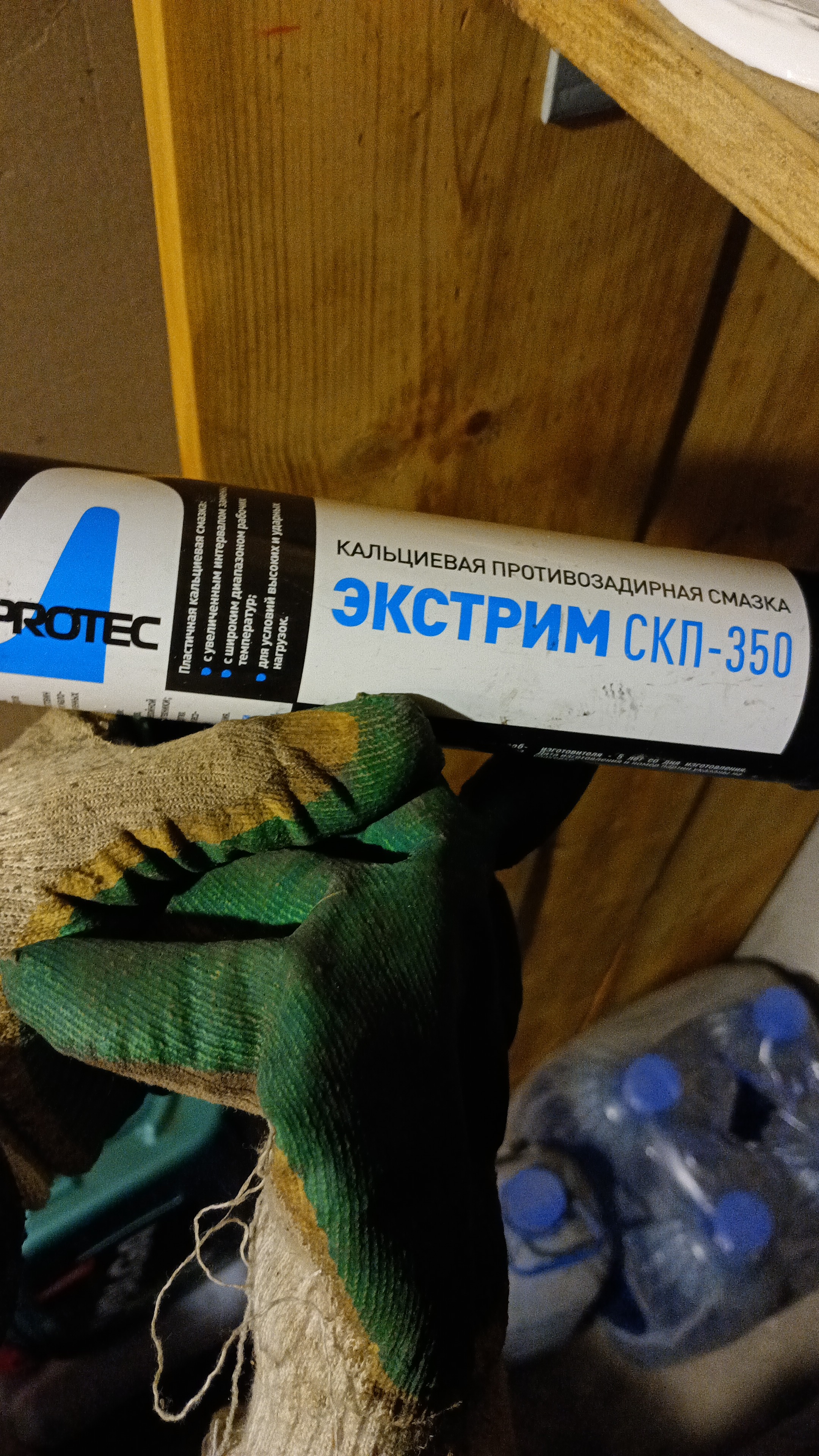

Вот такую смазку притащили. Супротек .Красная на кальциевой основе. Читал весь вечер про кальциевые смазки к этому типу относится и старый солидол.
Стоит ли пользовать ее в шприцовке шаровых и рулевых шарниров?

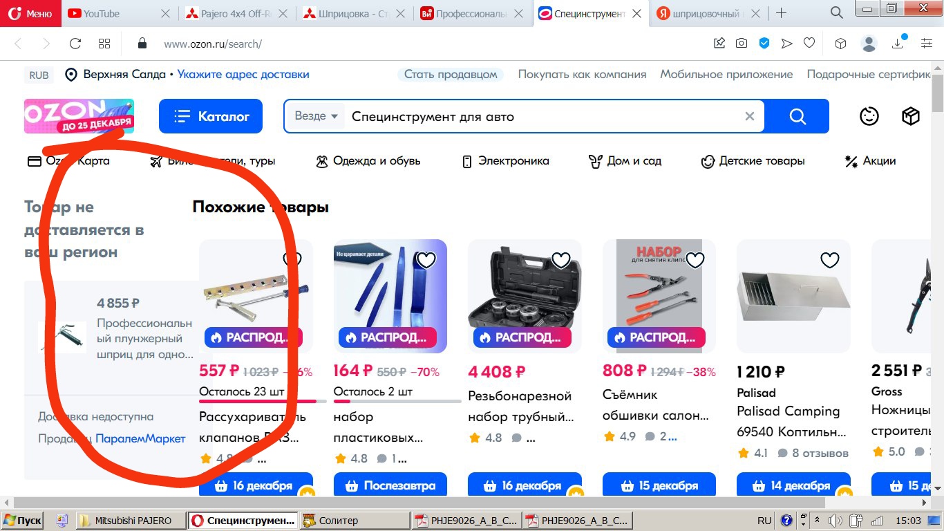

Ребят , а посоветуйте шприц цена качество , что нить не дорогое . Хочу в гараже заиметь шприц .
- Nbf
- Дикий Админ
- Сообщения: 27743
- Двигатель:: 4D56t,
- Благодарил (а): 1133 раза
- Поблагодарили: 1477 раз
Шприцовка
https://ozon.ru/t/5wEZwae
Только не здесь, а просто в инете, он в пределах трёх - трёх с половиной должен стоить

Nbf писал(а): ↑ https://ozon.ru/t/5wEZwae
По этой ссылке только пыточный инструмент...

Шприцовка
Тоже самое... Ты видимо с регистрацией на Озене, а я нет
Дык он под тубус?
