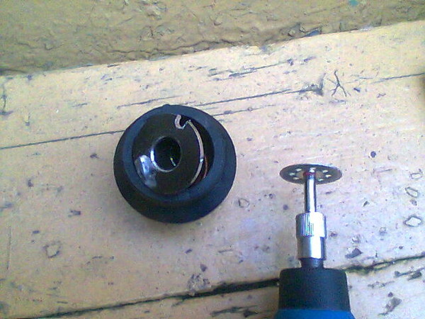

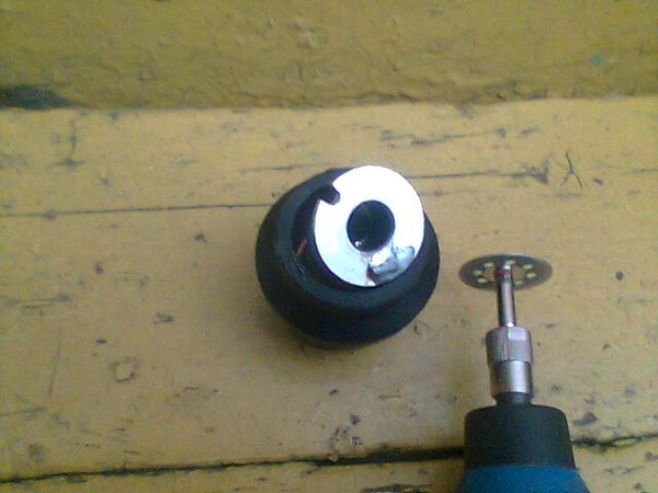

При установке нижней катушки на вертикальную плоскость можно сделать фиксацию от проворачивания.
Дремелем делается пропил в основании катушки и при установке фиксируем маленьким саморезом "клопом".

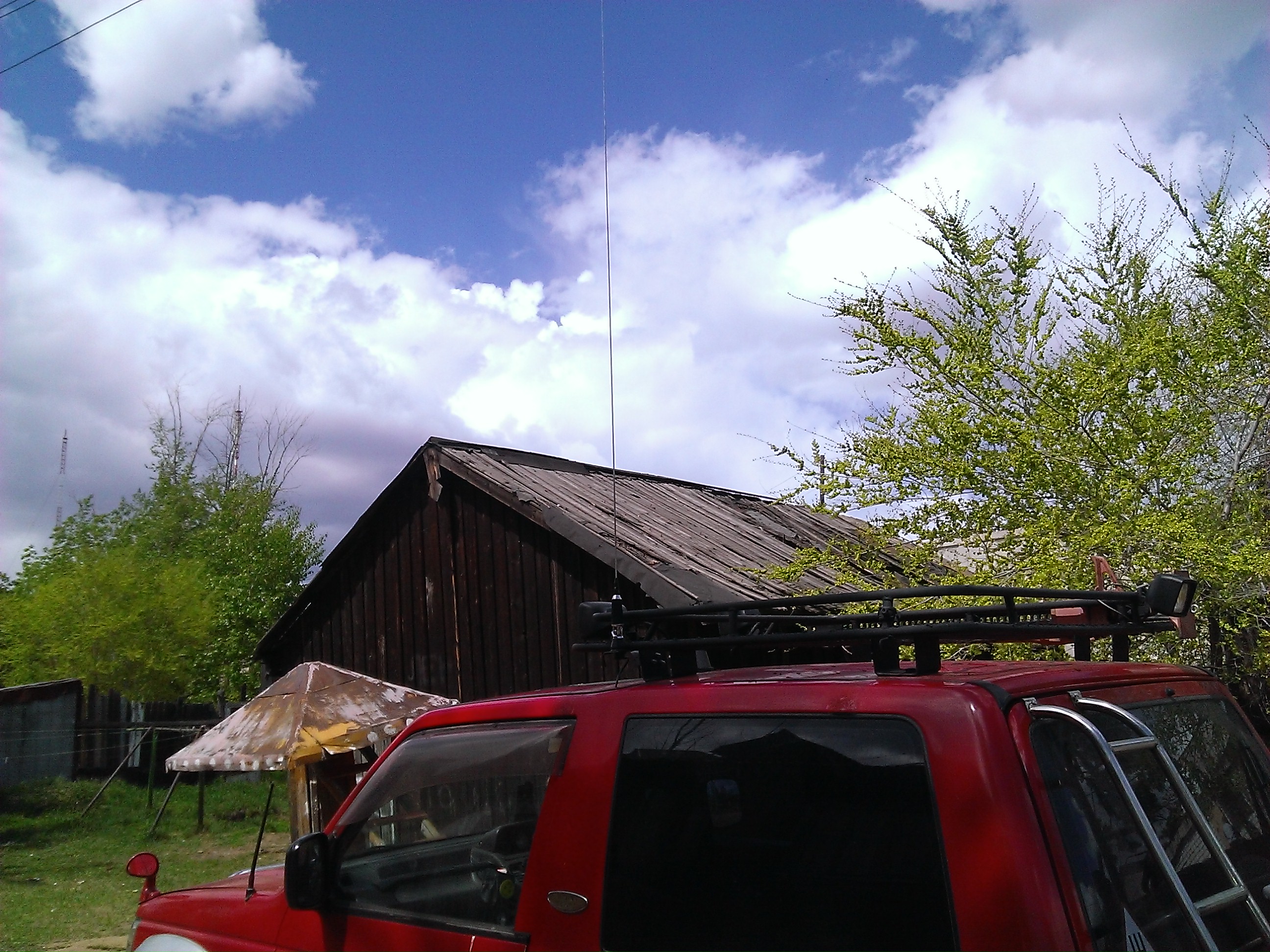

Поставил антенну - лемм 73, на багажник. Багажник "вшит" в крышу через усилители, 4 точки. Закрепил на оцинкованный уголок, вчера протестили прибором 1,1 на 27 мц. Высота получилась 3,80
