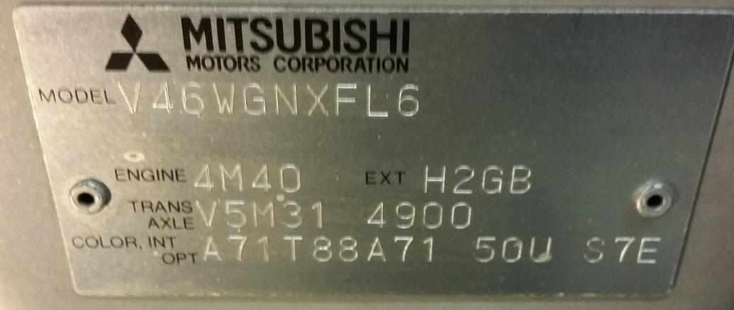

Доброго дня форумчане.
Почитал тему, но так и не определился как лучше выставить УОВ. По микрометру, стробоскопу или на слух.
Вопрос по углу после ВМТ. В книге, для разных годов и регионов разные углы. От 5° до 12°. На форуме встречал упоминание о данном угле на подкапотной табличке. Помогите идентифицировать мою.
В основном все понятно. Смущает цифра 7. Может это быть углом?

Азия 7гр. Европа 9гр. Латина 12гр. если не ошибаюсь,забывать стал.Dimich писал(а): Доброго дня форумчане.

Не ту табличку нашел.
Еще должна быть на самом капоте в центре.
Метки на насосе есть ? Турбина есть ? Ставь в Т при ВМТ 0. Далее на слух, вкус, цвет, расход, динамику вручную.
Re: Очень нужна информационная поддержка по снятию ТНВД
Вот эта табличка по центру капота и стоит. Попробую 7° поставить.

Сори за путаницу... наклейка должна быть серебристая. Там и зазоры клапанов и угол написан.

Больше ничего нет. Только наклейка с данными кондиционера.
