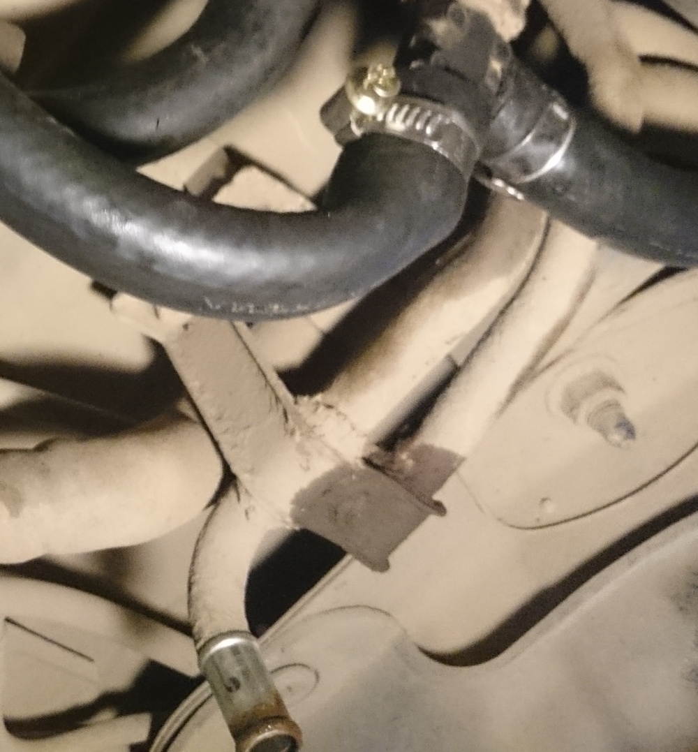

Почитал тему ,решил кое-что уточнить , трубки на заднюю печку мокрые под передним пассажирским сиденьем ,вот фото .За ночь появляется одна капля. Как я понял шланги надо 14 мм внутр.диаметр . Тройник надо покупать или можно использовать обычную медную трубку ?? Если покупать тройник ,то какой номер туда идет ?? MB 879871 или MR 958633 .
Заранее спасибо.

Так у меня хомуты целые ,мокрит в месте крепления трубки к кузову . Надо трубку менять .Шланги и хомуты целые ,на фото видно. Трубку можно медную??

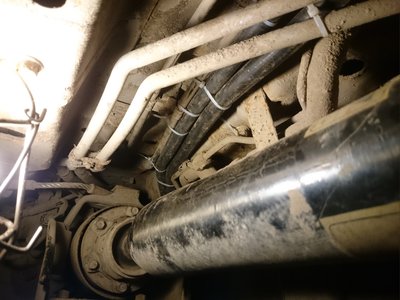

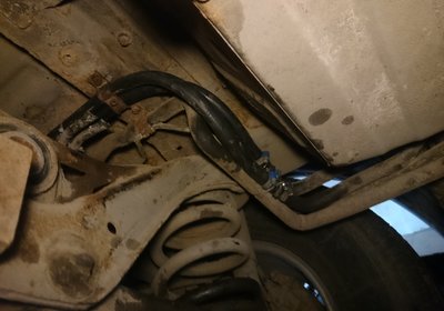

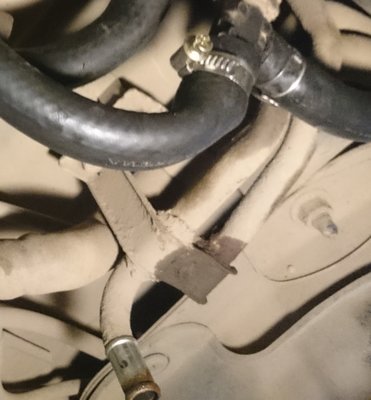

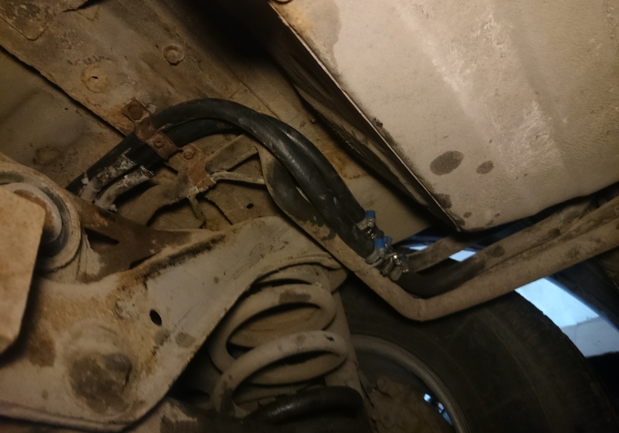

Re: Help!!! Задний отопитель

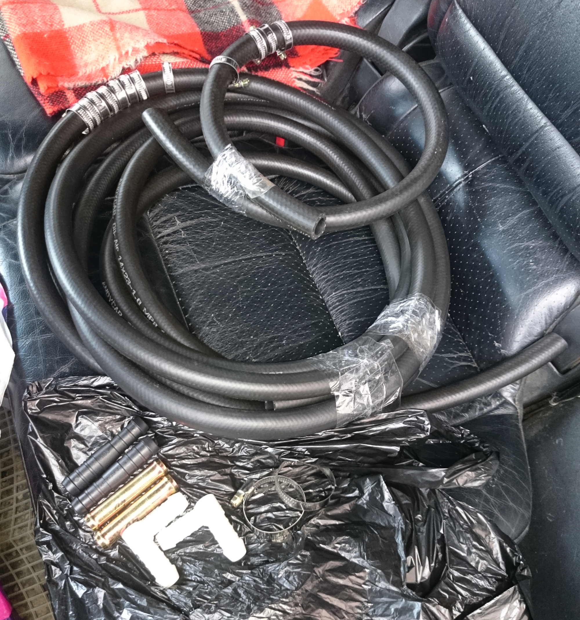

Ну... у тебя очень много вопросов, которые я решал просто попивая кофе, пока машина стояла на яме...
На первой фотке это то, что я купил перед процедурой, все остальное решилось как-то на месте смекалкой.
Делал в одно лицо полдня, месяца 3 назад.

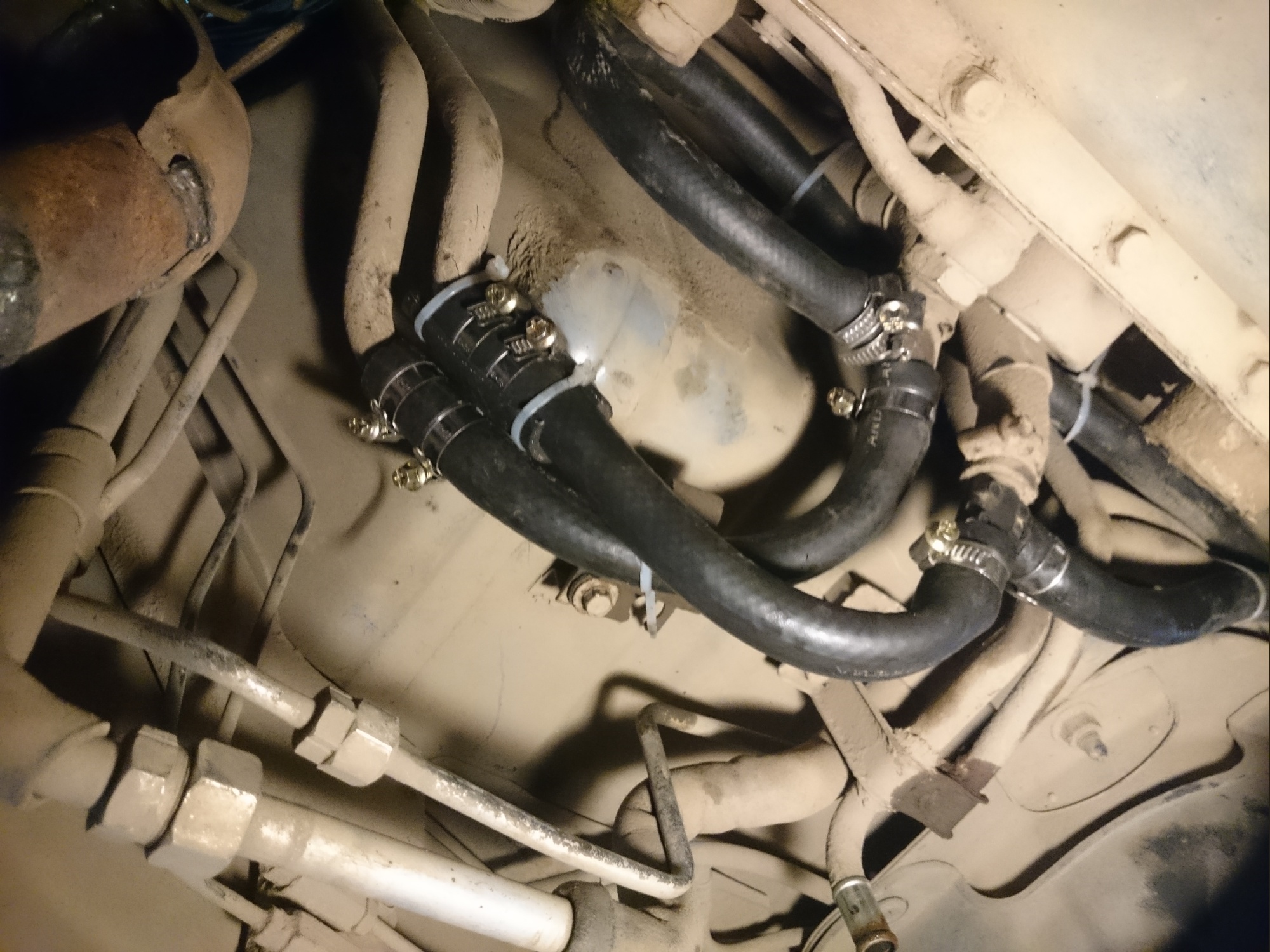

Тройники кажется не менял, да и они вроде обычно в идеале...?
К задней печке подвел как-то так. Уже не помню почему, но вроде там по-другому и не просится.

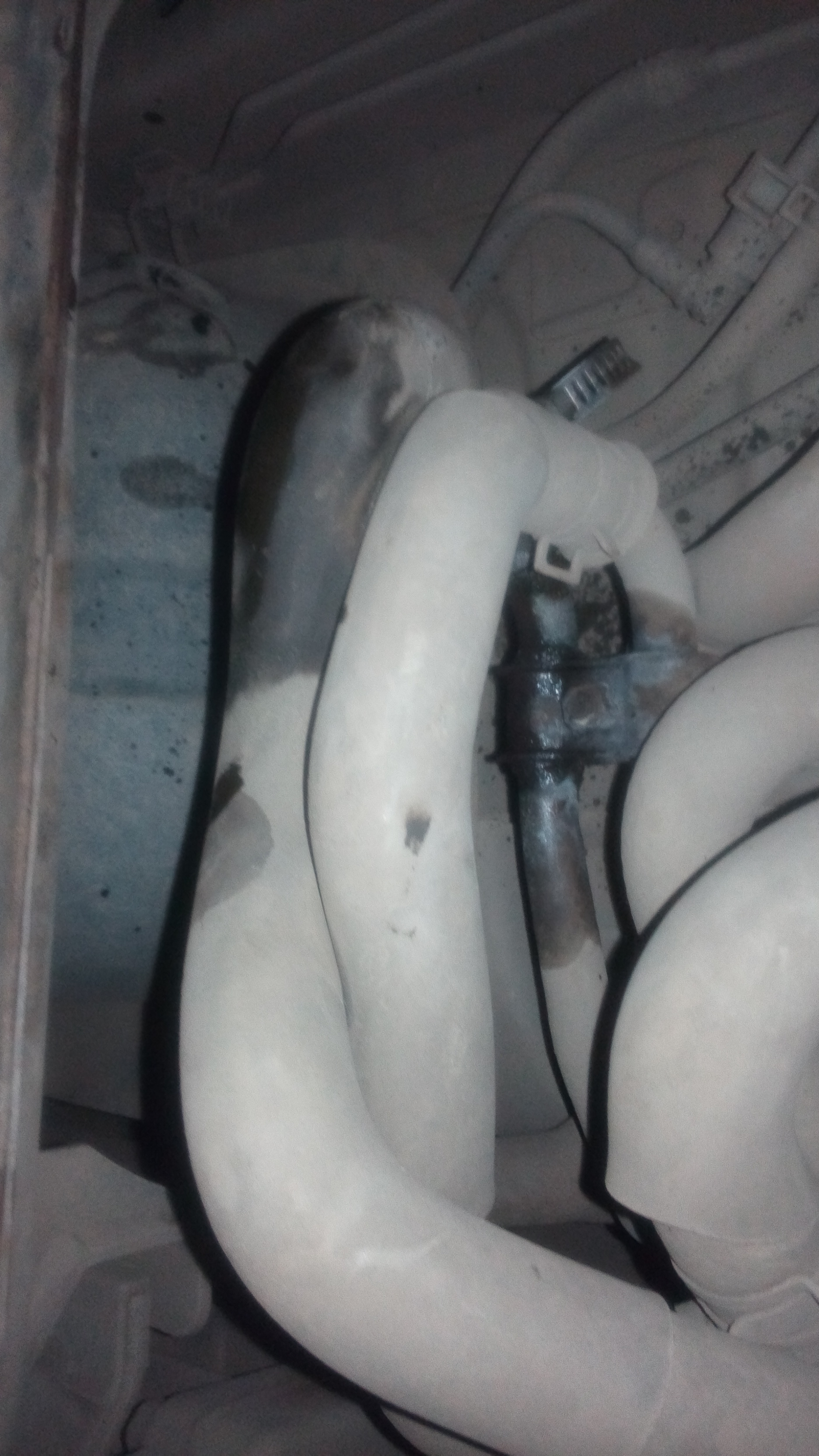

я так предполагаю, что народ, в основной своей массе, льет антифриз без марки, происхождения и какой бы то ни было спецификации.ConstantinLo писал(а): Повезло значит. Тут люди неоднократно писали, что тройники рассыпаются при работе с ними.
типа купил зеленую канистру с красивой надписью Antifreeze - и заливают. потом через время чистят и меняют печки, тройники, радиаторы и т.п...
хотя в идеале, от нормального антифриза в системе охлаждения не должно быть вообще ничего. все трубы внутри должны выглядеть как с завода. и единственная болезнь, которая должна посещать народ - это как и меня, что какой-то гореяпоинженер прикрутил алюминиевые трубки напрямую к железному кузову. в этом месте они и кончаются...
вот, например родная старая трубка (внизу рисунка). к ней вопросов вообще никаких. ни внутри, ни снаружи. зато выше, около кронштейна все мокрое. и вторая трубка в этом месте просто отломилась.
ну... теперь эта магистраль работает кронштейнами для новых хоботов, которые штрапсами к ней примотаны.

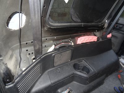

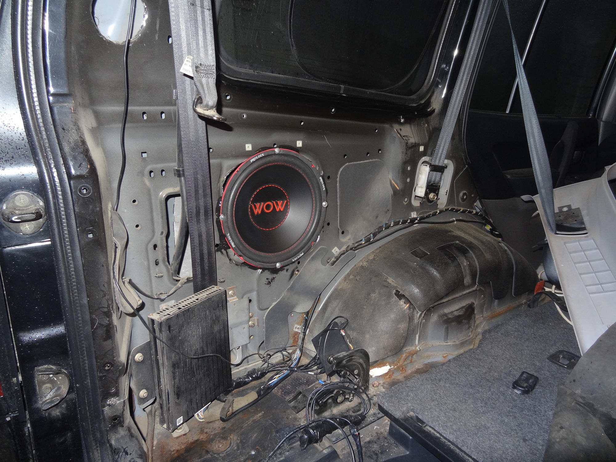

Всем доброго времени суток. Прошу кто точно знает, как и от куда дует воздух задней печки и какой? (где горячий, где холодный?)
И при каком положении регуляторов. Интересуют багажные выводы (они с дефлекторами) Справа два, слева один, это нижние ну как и что дует из верхних. Это же важно для третьего ряда.
Спасибо.
Спасибо.
Горячий дует вниз, холодный вверх.

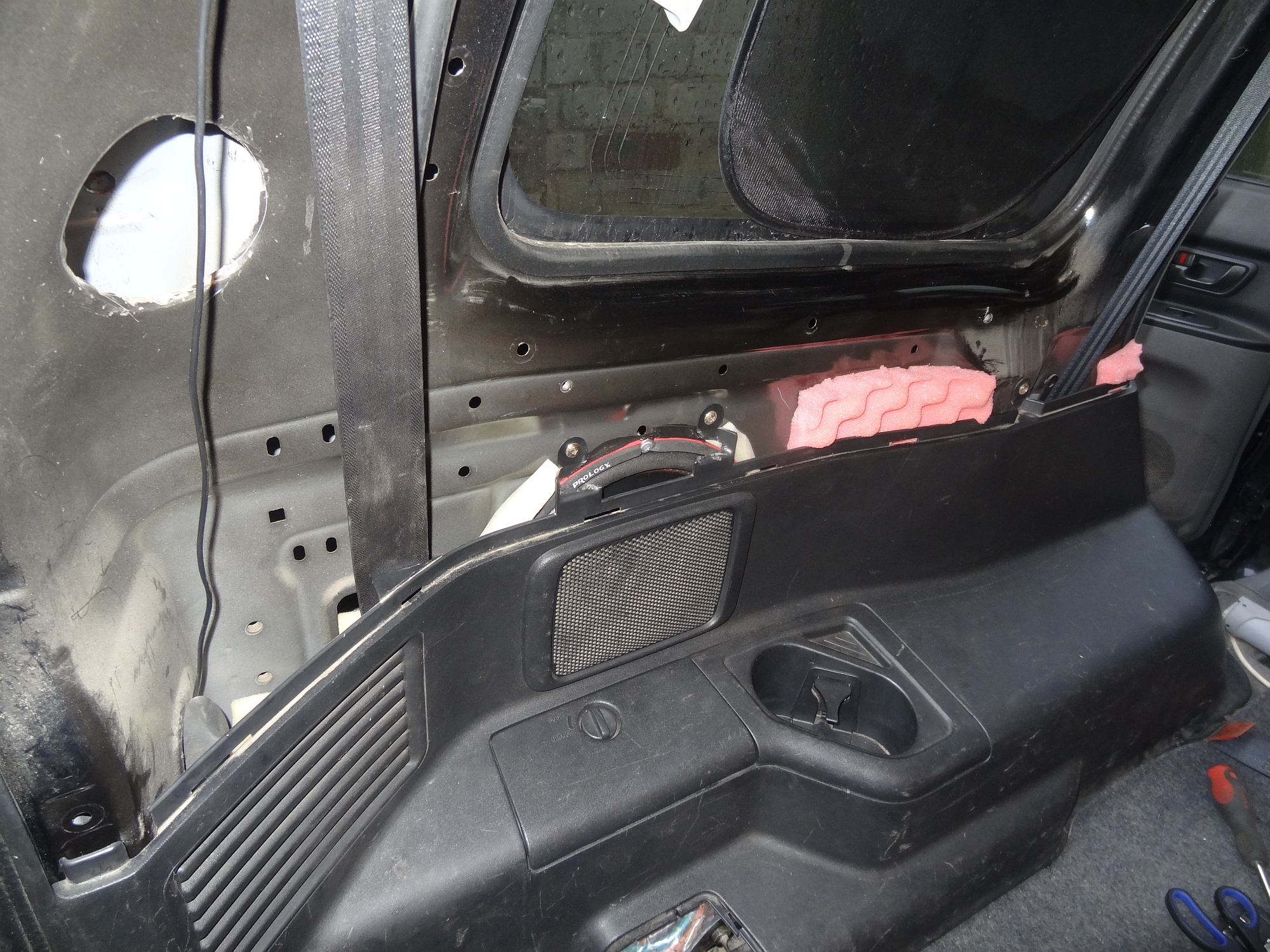

Ну вверх это верхние воздуховоды, а низ это под ноги. И всё это про второй ряд, если я правильно понял. А в самом багажнике с левой стороны на боковой обшивке, что и как дует. Ведь у нас есть третий ряд, там как и куда что дует.
С левой стороны у тебя вот что. Поэтому ничего там никуда не дует. А с правой стороны решетка - это воздухозабор самой задней печки. Забирает воздух из салона, греет его (или охлаждает) и выкидывает соответственно или в ноги пассажирам или им в морду.Sania820 писал(а):Ну вверх это верхние воздуховоды, а низ это под ноги. И всё это про второй ряд, если я правильно понял. А в самом багажнике с левой стороны на боковой обшивке, что и как дует. Ведь у нас есть третий ряд, там как и куда что дует.
У меня 2002г. авто дорестайл. На счёт левой стороны понял. А вот справа у меня две решётки и из той что чуть выше дует а не забирает. В этой теме кто то писал, что можно проверить сигаретой, но я руку ставил и дует холодный воздух. Я конечно ещё раз проверю, но ошибиться я не мог. Может там что то с патрубками, или в самой печке косяк.
