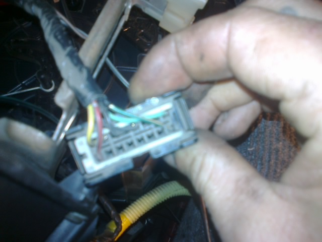

Что то не понял , сделал самодиагностику но лампа абс просто горит и не моргает . Что не так ? Контакт 1 либо на массу либо с 4м и включаем зажигание , горит и ВСЕ .

Может кто посмотрит из тех кто делал самодиагноз по цветам провода , за ранее спасибо . У меня просто на 4й вобще нет провода .

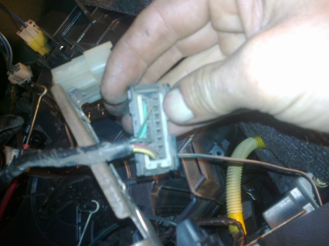

Вот моя колода

Мужики ну посмотрите пожалуйста на колодку мне очень нужны цвета проводов

okayot336 писал(а):Мужики ну посмотрите пожалуйста на колодку мне очень нужны цвета проводов
Так там если не разбирать и не вытаскивать колодку, толком ничего не видно.
У меня на джуниоре два провода крайних(красный и желтый) есть, остальные по цвету не разглядел(голова не влазит :) ).

Красный последний это плюс , два черных 5 и 4 это корпус зеленый 1 й это я так понял сигнал с инжектора остальные не разобрался . Кстати зачем еще вторая белая колодка рядом ?
