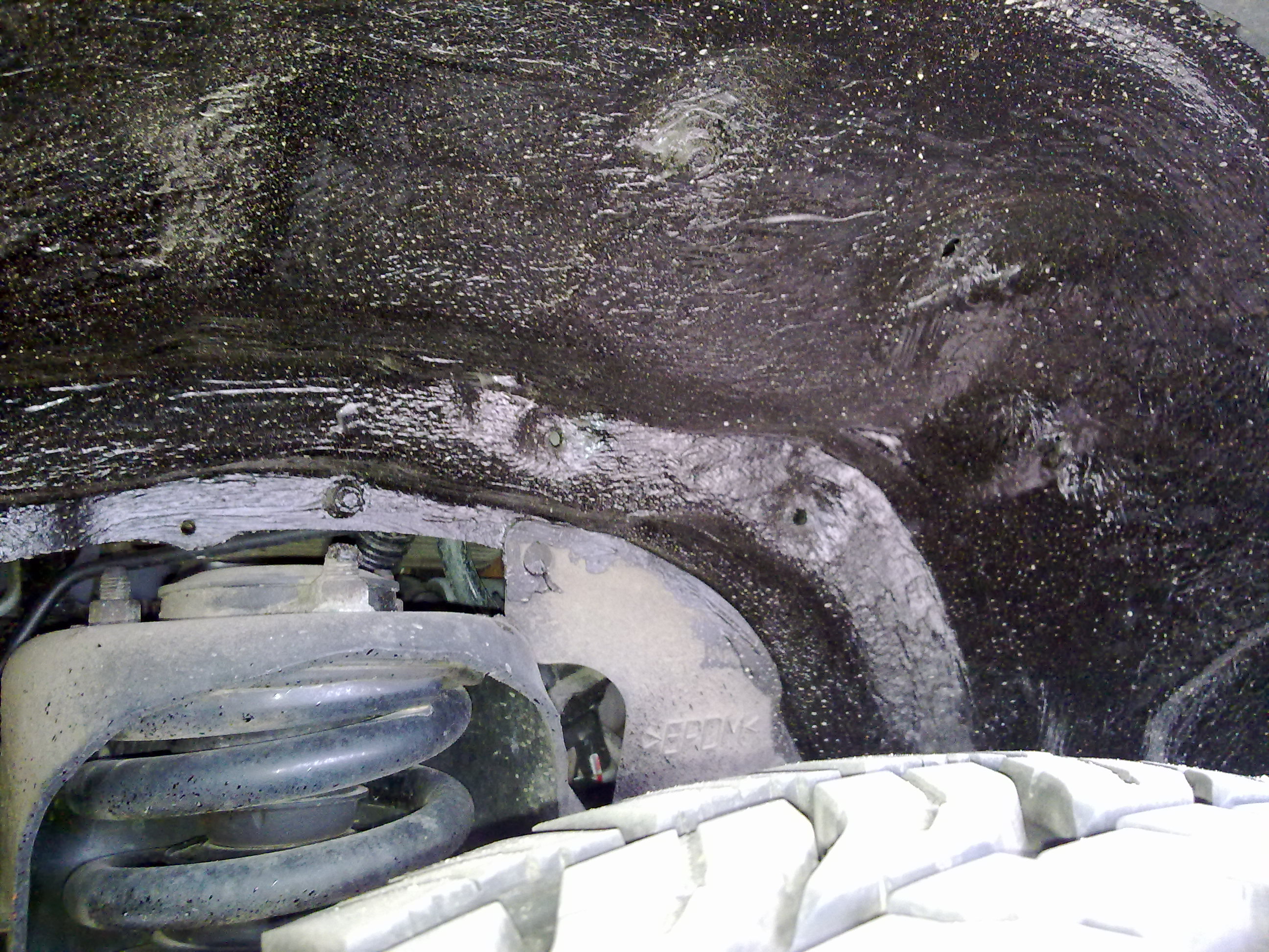

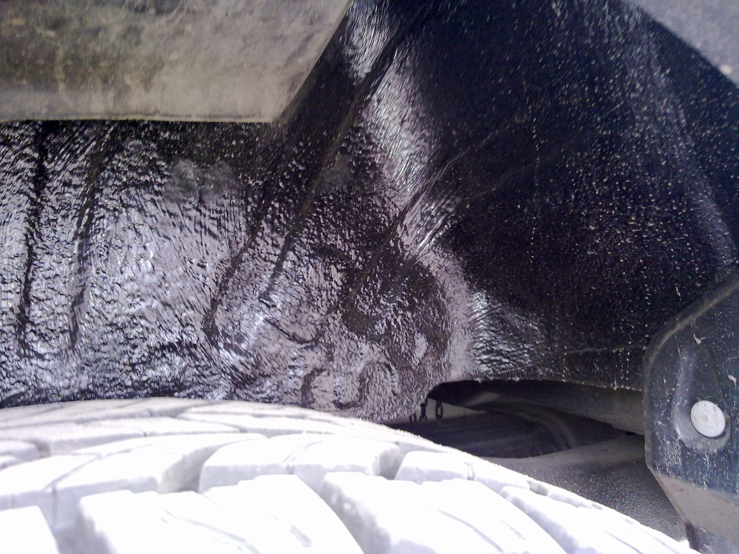

Я шумку делаю сам, по *чуть-чуть*, неспеша. Пока зашумил 5ю дверь, стойки ентой двери и задние крылья с арками.
Локеров у меня нет и вот решил мазнуть *жидкие подкрылки* Пользовал DINITROL 479. Прикольная вещица
Мажется кистью, наносится великолепно, сохнет правда пару-тройку дней(я мазал нежелел
) и как результат- тише с ним стало напорядок, жена говорит-* что, все камушки и песочек с дорог поубирали?*
Кому интересно, найдёте в Нэте описания продукта- используется именно как шумка...
Кста, совсем не пахнет. Купил 3 банки, в 2 слоя на 4 арки ушло 2 банки,-найду время замазюкаю пороги остатками. Покупал в Швеции, но вроде и у нас можно заказать...

Свят, интересно. Вместо подкрылок с шумкой лучше DINITROL 479 сделаю. Проще и дешевле. Плюс с шумкой арок самое то будет. Спасибо за совет. Хорошая штука форум, ну и не молчаливые форумчане...

Я пластик изначально ставить нехотел и, перечитав много web страниц. пришёл к выводу что Dinitrol the BestG.A.P писал(а):А у меня жидкие подкрылки Noxudol
И для антикора и скрытых полостей и антигравия и Шумки!

Свят, а расширители арок снимали?

Нет, расширители не снимал. Штатный антикор вроде неплохой, детально, с максимальным перекрытием решил не делать.black910 писал(а):Свят, а расширители арок снимали?

black910, Мне без снятия задули под расширители антикора для скрытых полостей... Всё никак не дойдут руки снять хоть один и посмотреть что там происходит.
