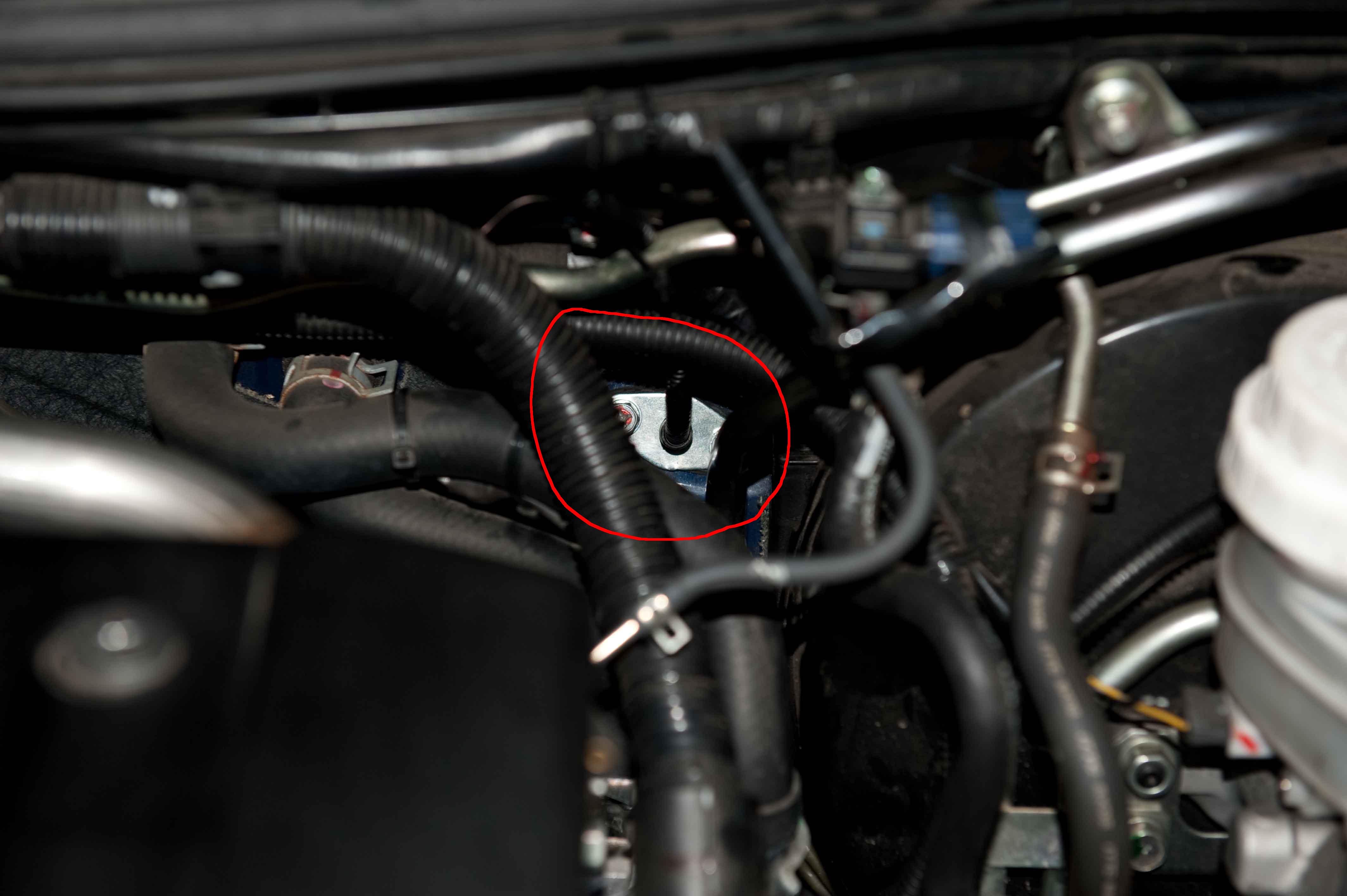

Alex_SH писал(а):Провода велись через металлическую заглушку. В ней просто сверлится дырка под размер гофры(провода в ней), далее заглушка ставится на место.
Кстати, а гофру зачем? И какую, если ставить?
Вероятность повреждения проводов меньше, все единообразно!
Еще поставил разъем около блока, если придется временно снимать блок не нужно резать провода. Использовал обычный компьютерный разъем питания жесткого диска или CD(DVD)-ROM
http://images.yandex.ru/yandsearch?rpt= ... D1%8B&p=44 (нужно использовать как маму, так и папу). Только потом этот разъем нужно будет обмотать изолентой, чтобы вода не попадала.
Гофра обычная, вроде 5 мм, есть еще 7 мм, но точные размеры не скажу.(http://images.yandex.ru/yandsearch?rpt= ... %D1%8F&p=2)
Спасибо, понял.
На счёт разъёма тоже думал, но пока не решил - лишнее звено для науки о контактах :)
С другой стороны, зачем сам блок снимать, если в случае чего можно просто плату вынуть и поставить заглушку?

CoolBDW писал(а):С другой стороны, зачем сам блок снимать, если в случае чего можно просто плату вынуть и поставить заглушку?
Элементарно, переставить временно на другую машину!

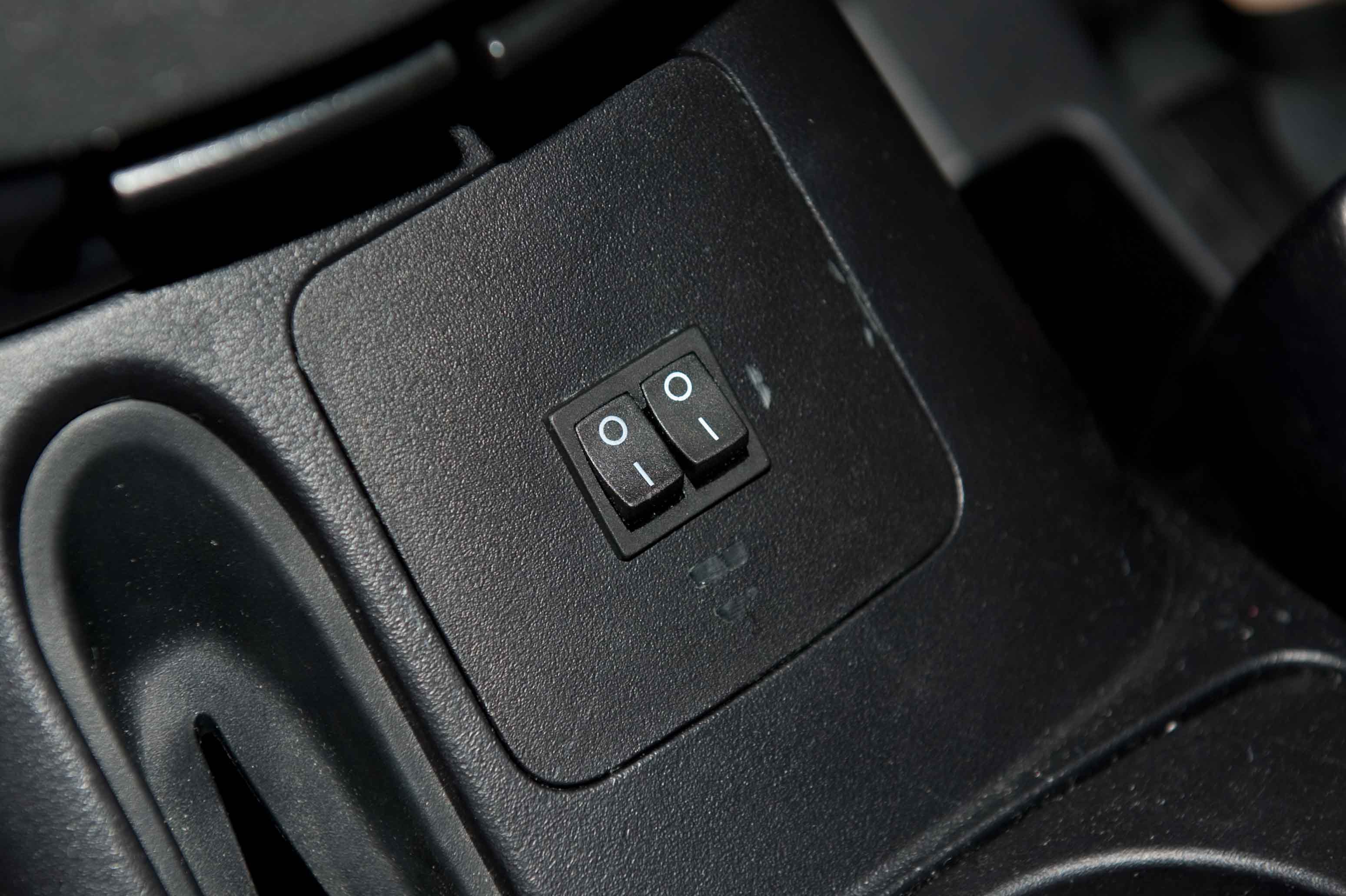

Для проведения провода через заглушку потребуется снятия кожуха под рулем. Заглушка помимо болтов еще приклеена, нужно чтобы кто-то ее придерживал со стороны моторного отсека, а из салона по ней нужно чуть постучать.

Переключатели!

Спасибо! Оч аккуратненько, но скорее всего спрячу.

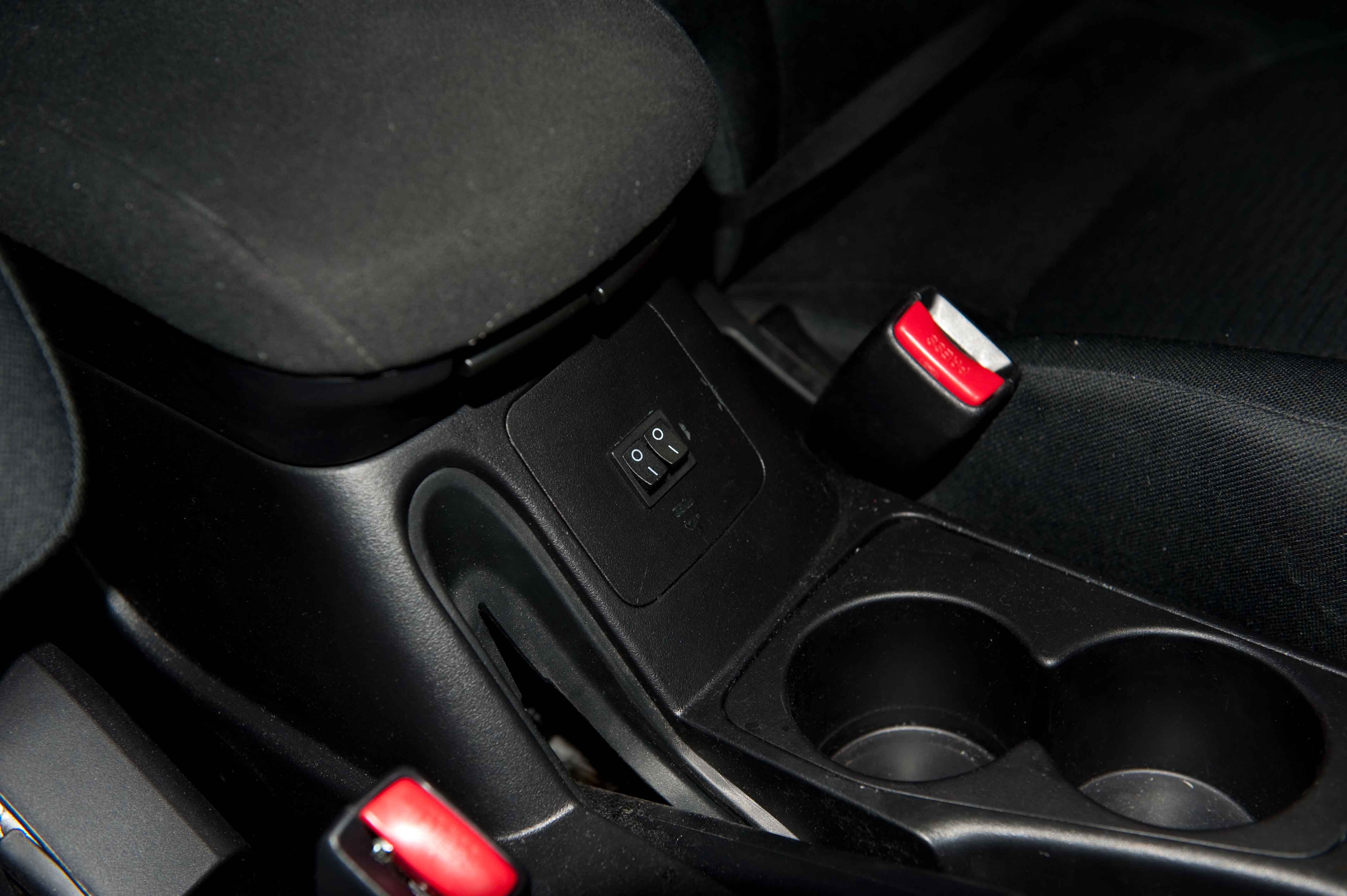

sn1 писал(а):Спасибо! Оч аккуратненько, но скорее всего спрячу.
А какой смысл их прятать!?
В таком положении не бросается в глаза и переключать удобно!
Если хочешь убирать на время ТО, купи новую заглушку(цена в экзист ~ 400р).

Я тоже думал над этим местом, но передумал :) У меня там сейчас пульт Вебасты, его буду переносить справа от руля на панель, т.к. нифига не удобно пользоваться под подлокотником :( На тумблеры, конечно, постоянно смотреть не будешь, и ткать тоже не будешь. Но у меня ещё а-ля барсетка лежит как раз между ручником и водительским сиденьем, и доступ затрудняет, и нажать можно будет, случайно её сдвинув.
Так что я определил места в заглушках слева и справа от прикуривателя, купил два вот таких переключателя. Чем хорошо - они с двумя контактными группами, на вторую группу можно повесить индикатор, НЕЗАВИСИМЫЙ от блока (взять с того же прикуривателя).
Жду коробочку пока, вот и готовлюсь потихоньку :)

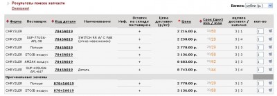

Любые такого типоразмера - например, отключения ASCT (8602A009 - SWITCH,ASC), включение блокировки заднего межколёсного дифференциала (8606A012 - SWITCH,DIFF LOCK) :) А также еще есть кнопка отключения парктроника, управления задним вентилятором и т.д., только у меня версия только для Европы установлена, а они на австралийские версии шли, но найти номера можно.
Только тут особенность - надо понимать, как каждая кнопка работает - с блокировкой она или без, сколько положений и т.д. Кроме того, они все с рисунками, и мне не захотелось даже разбираться :(
Вообще, их же не будешь постоянно дёргать - ну, поиграешь недельку-другую, и запрограммируешь три программы - тошнение по городу, зажиг на трассе и 2-ю для говен. Всё, и будешь реально щёлкать только одним тумблером при выезде на трассу, вторым (постоянно включенным для города) - очень редко. Так что их можно и вообще убрать куда-то с глаз долой :)

Выяснять совсем не долго, japancats в помощь!!!
Вот номерок 7845A019! Тока вот экзист их не привозит!!!

1001z.ru даёт заказать. Вот что будет в реале - не знаю, но по идее, должны привезти.
Но ЦЕНЫ - это ЧТО-ТО :%):
Да, это за 1 (ОДНУ) штуку
