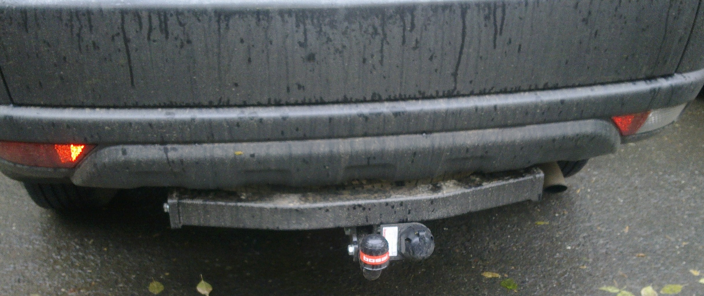

arcanoid_13 писал(а):камрады, очередная иде-фикс воплощена в жизнь, на этот раз с помощью парней из АнВиР [за что им человеческий акбар, но об этом ниже].
Итак, что получилось
Hidden Hitch отдыхает. В общем, я доволен как мытый, бритый и надушенный слон
На очереди думаю пороги... а там как пойдет
Отлично! Только розетка низковато висит. Случайно фоток со снятым бампером нет?

Re: Фаркоп на НМПС
фото со снятым бампером но установленным девайсом нет, не присутствовал, возможности не было.Senior писал(а):Отлично! Только розетка низковато висит. Случайно фоток со снятым бампером нет?
по розетке - закажите как Вам нравится, на мое ХО розетка установлена компромисно и нормально, не уменьшает угол съезда, при этом не пришлось больше резать бампер

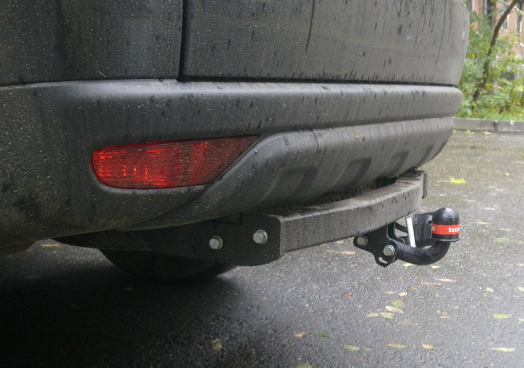

Приобрел фаркоп MP-10aNM фирмы Балтекс (тот что с накладкой из нержавейки) год назад. Цена изделия 14тыс рубликов.
Через год стало происходить отслаивание ЛКП, на фаркопе стали появляться ржавчина в местах отслаивания.
Благодаря накладке из нержавейки, которая правда здорово царапается, ржавчина не так видна, однако при ближайшем рассмотрении, на крепежных кронштейнах и в местах, где накладка не закрывает окрашенные поверхности, все косяки вылезают наружу.
При установке пришлось пожертвовать буксировочной и транспортировочной проушинами, так как мастера не смогли их состыковать с фаркопом. Об этом я пожалел впоследствии. Те кто думают, что фаркоп годится для зацепления чего-нибудь тяжелее прицепа, ошибаются. Ни для буксировки другого авто, ни для помощи другому при вытаскивании из говен он не пригоден.
Метал деформируется, вытягивается, кронштейны скручивает и перед вами изуродованный фаркоп.
Резюмируя сказанное: проушины для буксировки, фаркоп для прицепа. C корозией придётся бороться зашкуриванием и окраской, нержавейку полировать пастой ГОИ, а штатные прушины приспособить к фаркопу.

И самое последнее: учиться надо на чужих ошибках, а не на своих! Блин, я в бухгалтерию счет сдал вчера на оплату....16500.

[quote="Kap"]Приобрел фаркоп MP-10aNM фирмы Балтекс (тот что с накладкой из нержавейки) год назад. Те кто думают, что фаркоп годится для зацепления чего-нибудь тяжелее прицепа, ошибаются. Ни для буксировки другого авто, ни для помощи другому при вытаскивании из говен он не пригоден.
В 2009 ставил помоему фирмы "TULE", продавался у ОД тягал Ниву(длинную) никаких проблем
страшненький конечно, но металл толстый ничего не погнулось

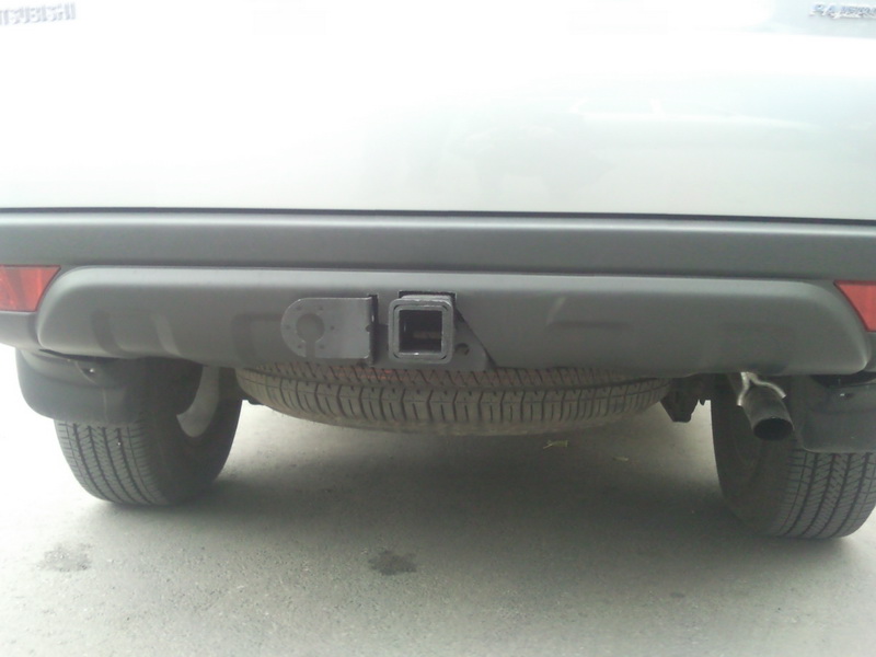

мне катется можно было не резать бампер...
посмотрите на старом спотрте штатовский фаркоп..
там балка а снизу приварена труба сцепного.. свес не увеличивает... бампер резать не надо... соответственно установка проще..

Очень странно что металл деформировался. Я ставил МР 2 - анм.Kap писал(а):Приобрел фаркоп MP-10aNM фирмы Балтекс (тот что с накладкой из нержавейки) год назад. Цена изделия 14тыс рубликов.
Благодаря накладке из нержавейки, которая правда здорово царапается, ржавчина не так видна, однако при ближайшем рассмотрении, на крепежных кронштейнах и в местах, где накладка не закрывает окрашенные поверхности, все косяки вылезают наружу.![]()
При установке пришлось пожертвовать буксировочной и транспортировочной проушинами, так как мастера не смогли их состыковать с фаркопом. Об этом я пожалел впоследствии. Те кто думают, что фаркоп годится для зацепления чего-нибудь тяжелее прицепа, ошибаются. Ни для буксировки другого авто, ни для помощи другому при вытаскивании из говен он не пригоден.Метал деформируется, вытягивается, кронштейны скручивает и перед вами изуродованный фаркоп.
И самое последнее: учиться надо на чужих ошибках, а не на своих.
__________________________________
Есть два мнения - моё и неправильное.
Тянул на пузо севшего Аутлендера, целял трос на удавку на шар, после того как вытянул, посмотрел все как и было никаких деформаций нет. Ржавчины и отслаиваний тоже нет.
Может у вас брак попался?

Приобрел фаркоп MP-10aNM фирмы Балтекс (тот что с накладкой из нержавейки)...... сегодня получил свой! Поставлю, поглядим, что к чему и как на долго его хватит. Только вот "Спорт" на ем не написано, надпись тока "Паджеро", ен?

Ссылку или фотоне дадите? я ищу нечто подобное(америкосский фаркоп) но на П2Dimmm писал(а):мне катется можно было не резать бампер...
Посмотрел на фото. мне кажется изрядное гуано, красявоеKap писал(а):Приобрел фаркоп MP-10aNM фирмы Балтекс

2 DEF29
сделать можно все. лично меня интересовал 50й квадрат, причем силовой, чтоб при случае тупо хайджеком можно было поднять. ни у фаркопы всякие, веломотобагажники, кофры, подножки... в полтинник можно много всякой нечисти навтыкать

Фаркоп от AvtoS удалось переделать в "квадрат"
