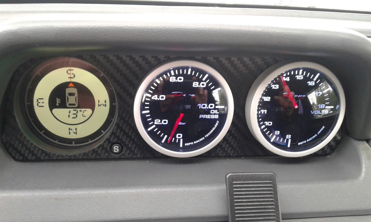

У меня Defi стоят. Датчик давления масла уже 5+ лет живет.SoundSpeed писал(а):Юзал ДЕПО полтора года, машину так и продал. Всё работает. Только вот датчик давления масла уже менял и снова он работает рывками. Может оттого, что масло в дизеле с сажей?Chumahod писал(а): По Депо вроде неплохие отзывы, да и Дефи-стайл вроде как почти с того же завода...Попробую Депо для начала, а не получится, сделаю как всегда - от начала до конца сам, да ещё и красиво!

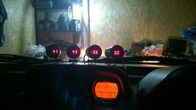

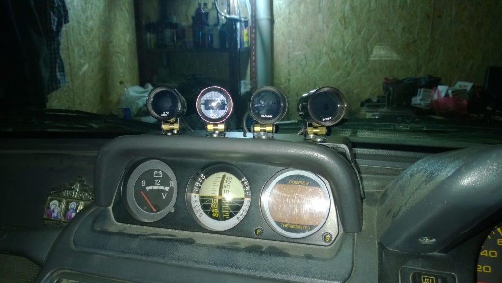

Вот себе тоже установил доп.приборы. Правда китайская подделка под италию

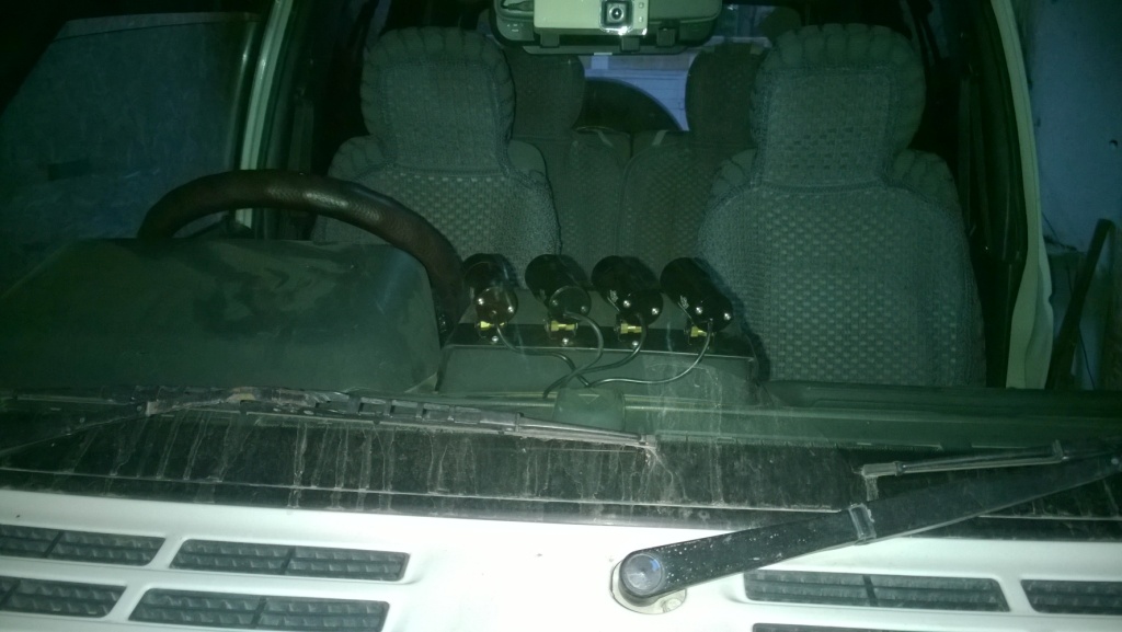

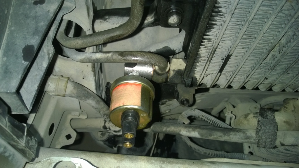

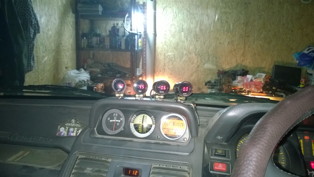

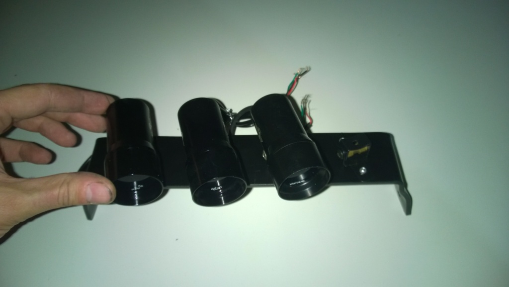

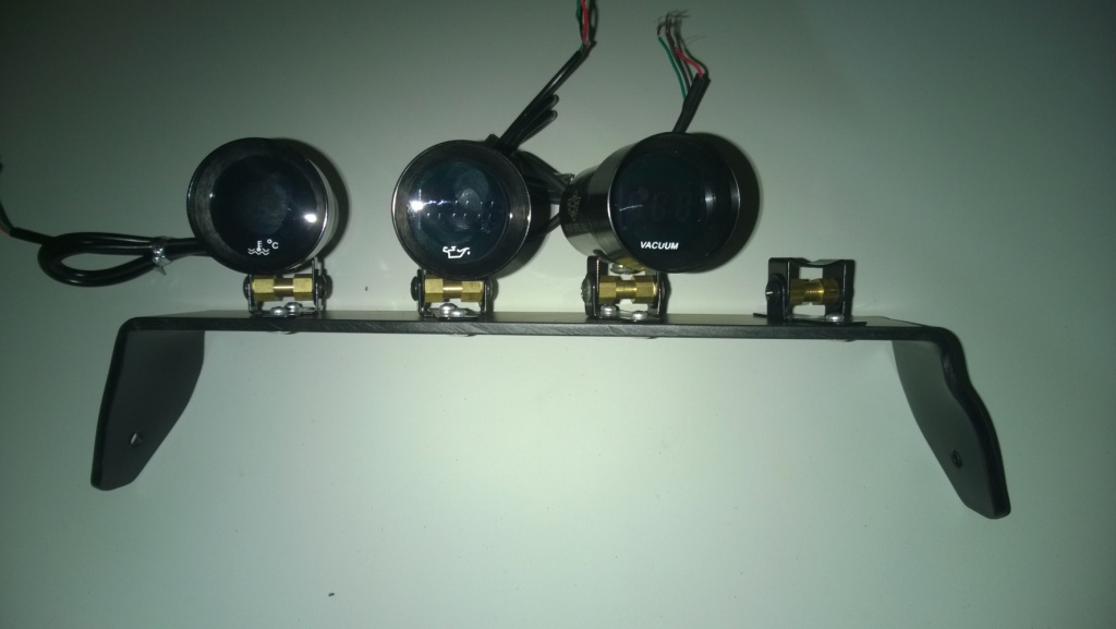

Появилось время сляпать небольшой отчёт.
Парой лет ранее при установке манометра депо, "для симметрии" рядом с ним встал одноимённый вольтметр. При наличии полноценного БК, вольтметр радовал лишь внешним видом и тем, что бодро и весело размахивал стрелочкой при запуске двигателя. Недавно подвернулся по подходящей цене гораздо более нужный (на мой инженерный взгляд) приборчик, измеряющий температуру масла в двигателе. Почесав репу на предмет того, как впиндюрить датчик с минимальным геморроем, приобрёл оригинальную сливную пробку поддона ДВС и слегка поиздевался над ней. Конусной метчик 1/8NPT так же пришлось приобрести. Перед сборкой на сам датчик напрессовал латунную трубку, дабы увеличить его чувствительность. Получилось следующее:

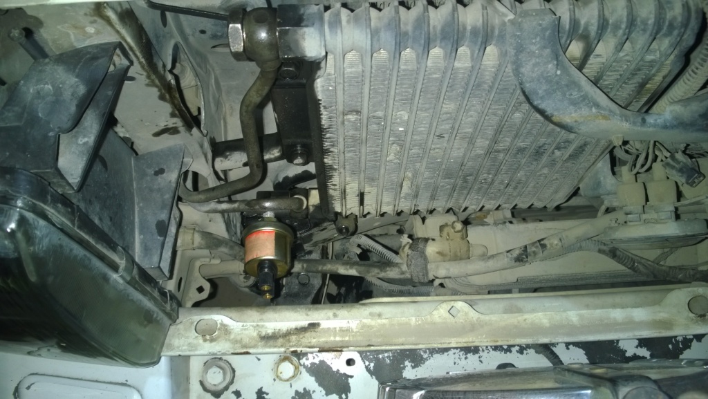

Разъём датчика, естественно, заменён на герметичный, ну а процедуру установки всего остального описывать не вижу смысла.
Как видно по фото, функционал пробки не пострадал!
Хотя, мне оно пофиг, т.к. масло я через пробку давно уже не сливаю. Экономлю, знаете ли, на уплотнительных колечках...

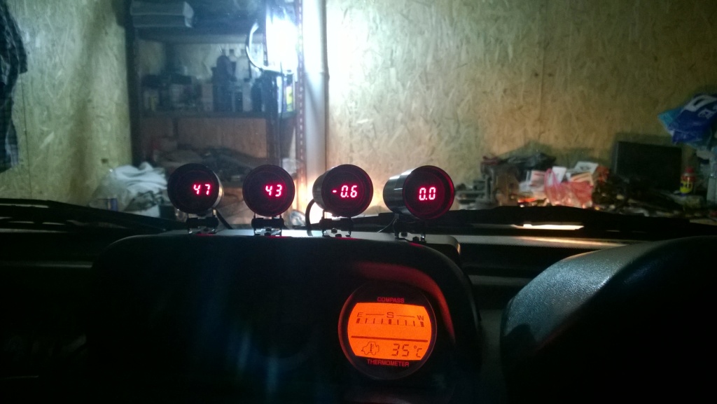

Ну и сами приборы:
Ну и сами приборы:

Очень интересны будут Ваши наблюдения за температурой масла в процессе эксплуатации машины.

Вот поэтому и интересны наблюдения. Присоединяюсь, за внедрение 5 баллов.

Ну тут целый ряд причин. Видно, когда масло разогрелось, т.е. когда можно вальнуть. При серьёзных нагрузках видно, когда нужно поумерить пыл, ибо температура масла выше 130 довольно быстро его (масло) убивает. Если температура масла при нагрузке больше чем обычно, то это один из косвенных признаков того, что масло выработало свой ресурс. При наличии указателя давления и температуры масла, по совокупности показаний можно довольно точно понимать, что с этим самым маслом в данный момент происходит.мах578 писал(а):я понимаю масло АКПП мерять, а ДВС зачем? А внедрение 5 баллов. имхо.
А потом на аудюхе у мну этот прибор был, привык я к нему что ли...
