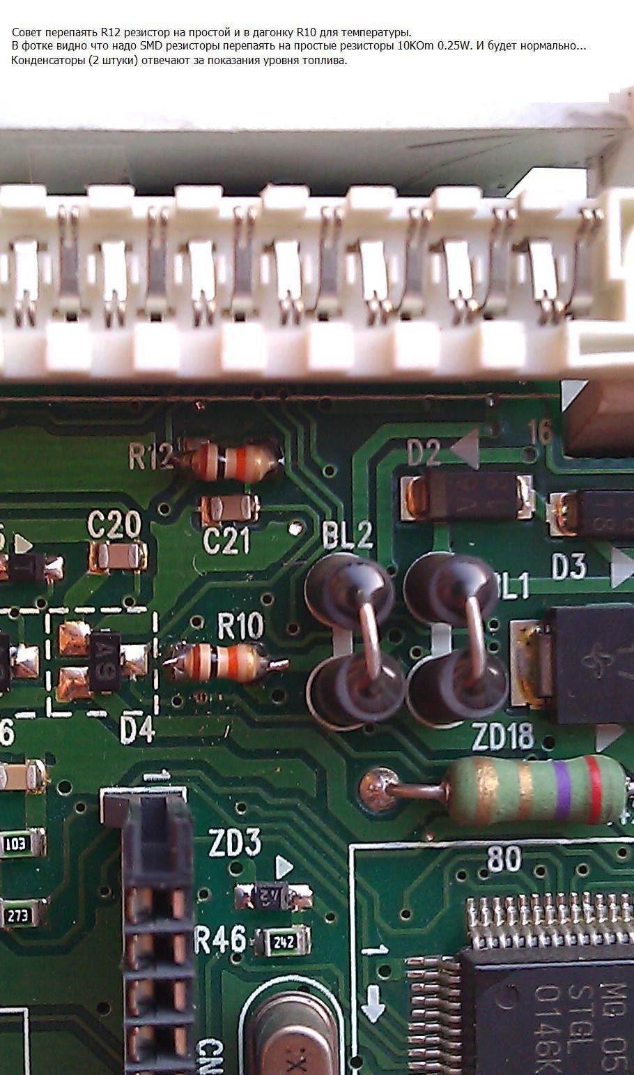

Замени сопротивление. Ибо не факт, что микротрещина была в пайке, скорее всего контактная пластинка (к которой паяется) отошла от сопротивления

А как оно выглядит ,и где именно находится ,я в электрике не петрю ,мне надо будет сказать о сопротивлении тому кто паял платуHiTEX писал(а):Замени сопротивление. Ибо не факт, что микротрещина была в пайке, скорее всего контактная пластинка (к которой паяется) отошла от сопротивления

Вот так выглядят перепаянные R10 и R12.
Ну и на самой картинке вверху кое-какой текст.

В общем сейчас в обед снял приборку опять ,отнес к радиоэлектронщику,он сказал пропаивать смысла нет ,там все нормуль ,ищи потерю контактов к самой приборке . Я сам снял стекло и надавил с двух сторон около мониторчка километража , услышал два щелчка ,мониторчик встал на место . Поставив приборку на место ,все работает кроме показания уровня топлива
Теперь что касается платы,как я понял на СМДшной плате которая стоит у меня надо перепаять квадратики , а вместо них припаять вот эти кругляшки .
Поеду теперь к толковому автоэлектрику , тот который мне пропаивал контакты чинит ККМ ,и увидев приборку вообще не хотел с ней связываться ,т.к он не автолюбитель и машины у него никогда не было . Поэтому пришлось уговаривать пропаять то что я выяснил на форуме

Ну если совсем ничего не поможет - вот тут продается приборка за 1000р.
http://www.pajero4x4.ru/bbs/phpBB2/view ... 5&t=118934
правда, тоже придется пропаять, но мне приборки не попадались, которым бы пропайка не помогала...

Спасибо ,буду держать в курсе ,кароч пока ориентироваться на показания БКhc2hunter писал(а):Ну если совсем ничего не поможет - вот тут продается приборка за 1000р.

Ну, просто ваша неисправность свидетельствует именно о том, что неконтакт в самой приборке
Если бы еще и дисплей показывал околесицу - явно было бы что-то с проводкой от бака или с датчиком уровня в самом баке.
А так это где-то тут, "под рукой"
