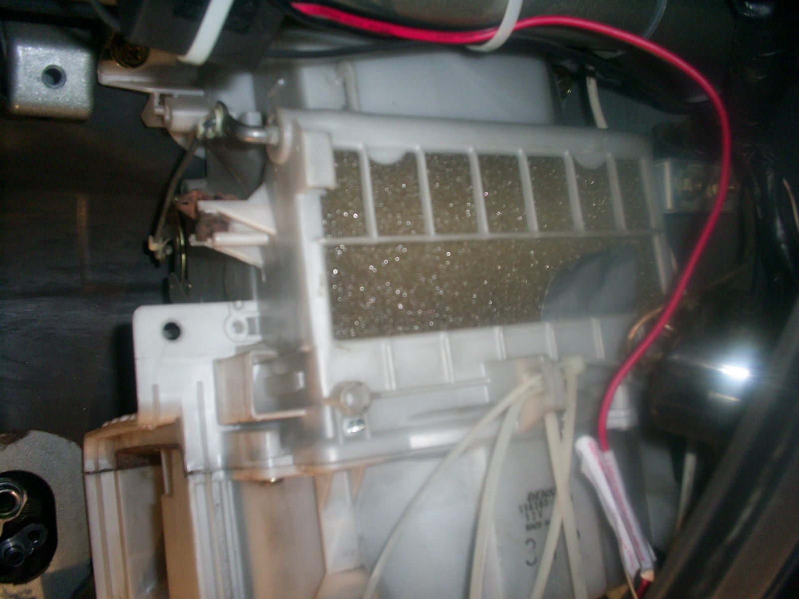

Парни поставил фильтр СКТ от опель астры, порезал почти пополам, и меньшую половинку запихал в короб печки, как и подсказывали.
Дуть стало крайне плохо, еле еле продувает.
Может быть есть другие решения?
Или другой тип фильтра?
Кстати, пихал фильтр с огромным трудом, не понимаю как Вы его легко вставляете, у меня перед печкой и перед отверстием уйма проводки идет, штатной, фильт пришлось помять изрядно, чтобы поставить, но справился. Воткнул фильтр, и рукой прошерудил в коробке так, чтоб он прям над вентилятором встал. Может поэтому не дует?
Может Вы, ребята, не поставили его прямо над вентилятором, у меня праворукий японец, соотвестенно после того, как я в проделанное отверстие воткнул фильтр, я его сдвинул направо, в сторону руля, и так полностью закрыл им вентилятор, если этого не сделать, то над вентилятором остается свободное место, куда воздух будет продуваться.
Может быть есть другие варианты того, как фильтр присобачить? Кто что думает? Может соорудить чего можно там, я не знаю, внешний короб для фильтра какой-нибудь и нормальный по размеру фильтр пихать в него?

фильтр от черри тигго встает замечательно с подрезом.
его номер T11-8107910
отрезается только с одной стороны и он будет как веер.
очень удобно такая хрень ставится над нашим вентилятором (порезанной стороной к центру машины)
год назад снимал печку и было всё навиду. выбор фильтров был огромный. но нормально только этот встал. он, расширяясь, полностью всё перекрывает. поролон с торцов срезать не надо. цена вопроса около 100 руб.
к сожалению, размеров не снял, но, если очень нужно, могу снять сегодня установленный этот фильтр и замерить.
кстати, сегодня я поставил прошлогодний фильтр, просто пропылесосив его.

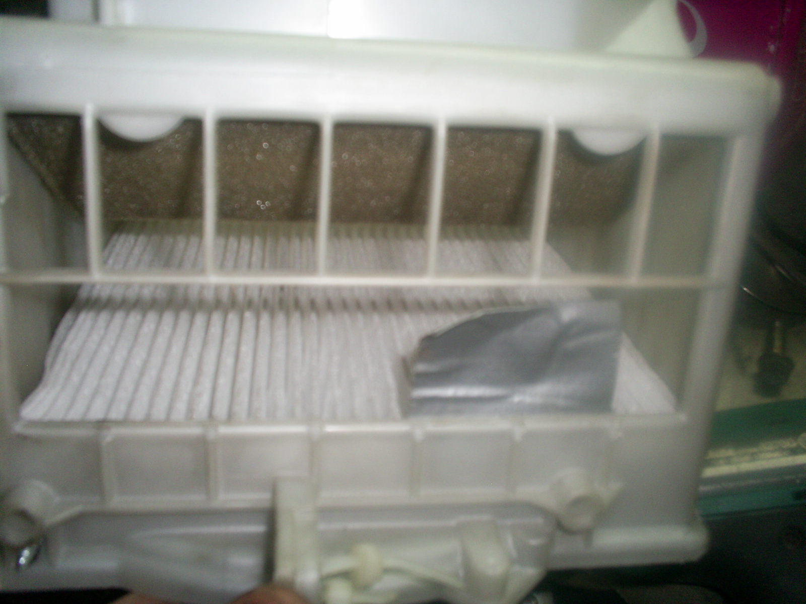

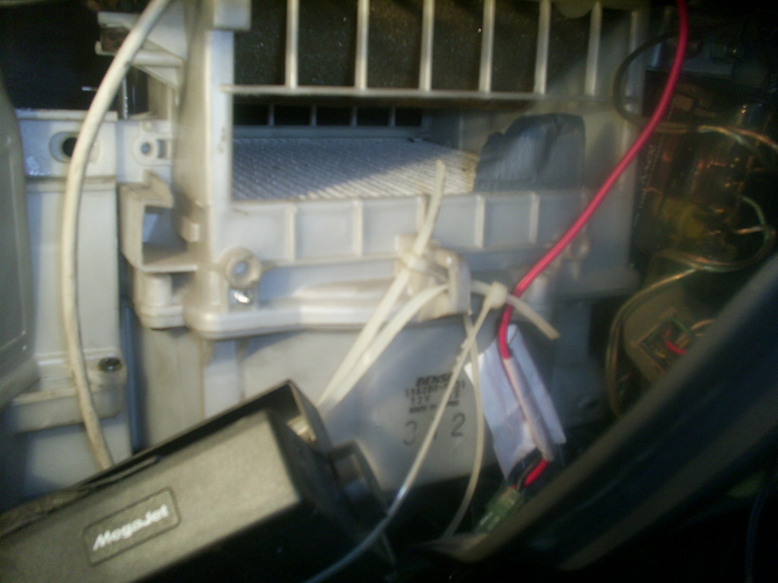

aassaa писал(а):может сильно плотный?
ставлю от чери тигго...
Мужики, а в сторону руля после того, как фильтр вставили, вы его внутри в печке двигаете?МДМ писал(а):фильтр от черри тигго встает замечательно с подрезом.
Он полностью перекрывает вентилятор сверху?
Если просто фильтр пропихнуть в вырезанное отверстие, и не пропихнуть в сторону руля (у меня праворуль, поэтому я двигаю вправо) то фильтр не перекроет вентилятор, и будет между фильтром и корпусом печки справа расстояние, а под ним сразу же дырка на вентилятор.
Если же фильтр вправо толкнуть, но он полностью вентилятор перекрывает. Вы подобные манипуляции проводите?
После того, как фильтр поставлен, рукой там шурудите, ошупываете, чтобы дырки не было для прохода воздуха не через фильтр?

странные выaassaa писал(а):щелины между коробом и фильтром уплотняются поролоном (который с фильтром идет)
все полностью перекрывает нормально
не знаю как МДМ с одной стороны только подрезает у меня на пруле тигговский фильтр и длиннее и шире
разрезаю на пополам вставляю гармошку один в один и режу по длине.
главное по длине не пролететь там отрезается 1- 2 (уже не помню) лепестка
а по ширине фильтр (гармошку) можно раздвинуть уже внутри короба\
но запихивать его не удобно - иногда выскакивает (гармошка)
есть же фильтр , который становица как родной.
ни резать ни клеить нинадо.
продаеца в любом колхозе.
