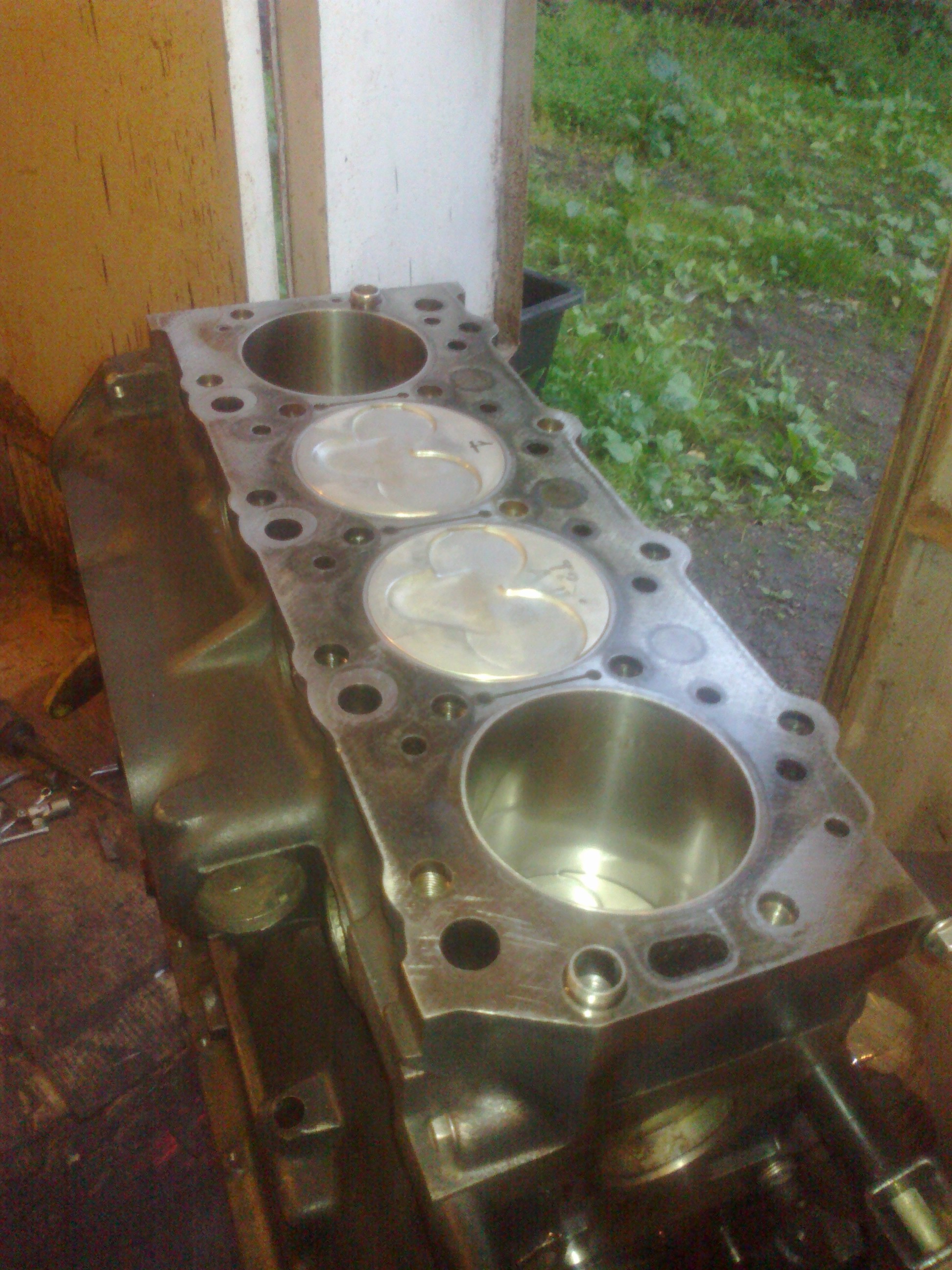

Re: 4д56 с объемом 2.7
Сообщение ruber »
двиг вынул, раскидал
примерял колено -- то или не то пришло.
колено что надо
пришли все остальные шабашки, все кроме поршней и колец
выработка в двигле большая, на сл неделе повезу на промер
потом заказывать все недостающее
гильзовать (при необходимости), растачивать и собирать
MMC PAJERO II '93 3DR 4D57T (2600сс) A/T (А343) Solid Axle 5.285
2 DiffLock, 2 х ComeUp DS 9.5, Interco TSL 16/38.5-15 на дисках с двусторонним бэдлоком
GPSmap 276C + 2Gb, MegaJet 3031M + Lemm 2001 Turbo, Yaesu VX-6R, Yaesu FT-7900R + OPEK VU-1503
ruber
Сообщения: 1903
Зарегистрирован: 18 июл 2006, 15:33
Двигатель:: 4D57T (2600сс)
Мой автомобиль(и):: PII V24W
Откуда: Ижевск
Откуда: Ижевск
Поблагодарили: 12 раз
Сообщение ruber »
Блок был перегильзован.
Поршневая собрана на колене с ходом 100мм т.е. от D4BB
