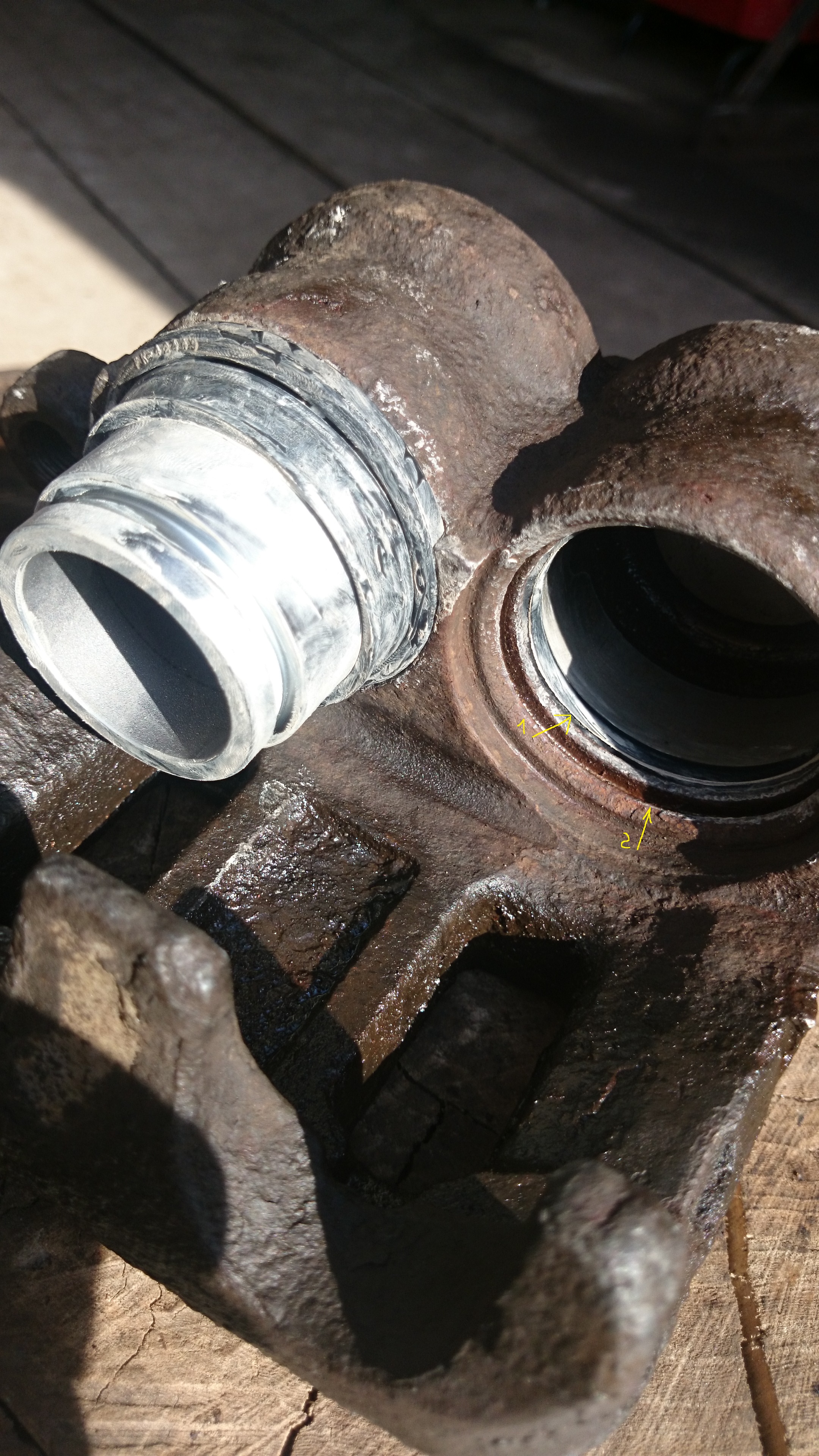

Целесообразно отдать на воостановление сам суппорт. Нанесут цинковое покрытие на корпус и скобу, заменят поршни, сальники, манжеты,направляющие. Дадут гарантию (в моем случае 2 года).
Можно купить восстановленный, например http://exist.ru/price.aspx?sr=-4&pcode=213058. Комплектность надо проверить перед заказом. Есть только корпус суппорта, есть с поршнями и направляющими.
Полагаю такой прослужит дольше оригинального в наших условиях.
На фото указал стрелками поверхности сопряжения суппорта с сальником-1 и манжеты-2 (нажать на фото, так не видно). Ржавая "набухшия" окалина не позволит ремкомплекту любого производителя выполнять свои функции. Фото позаимствовал у Стёпки.
