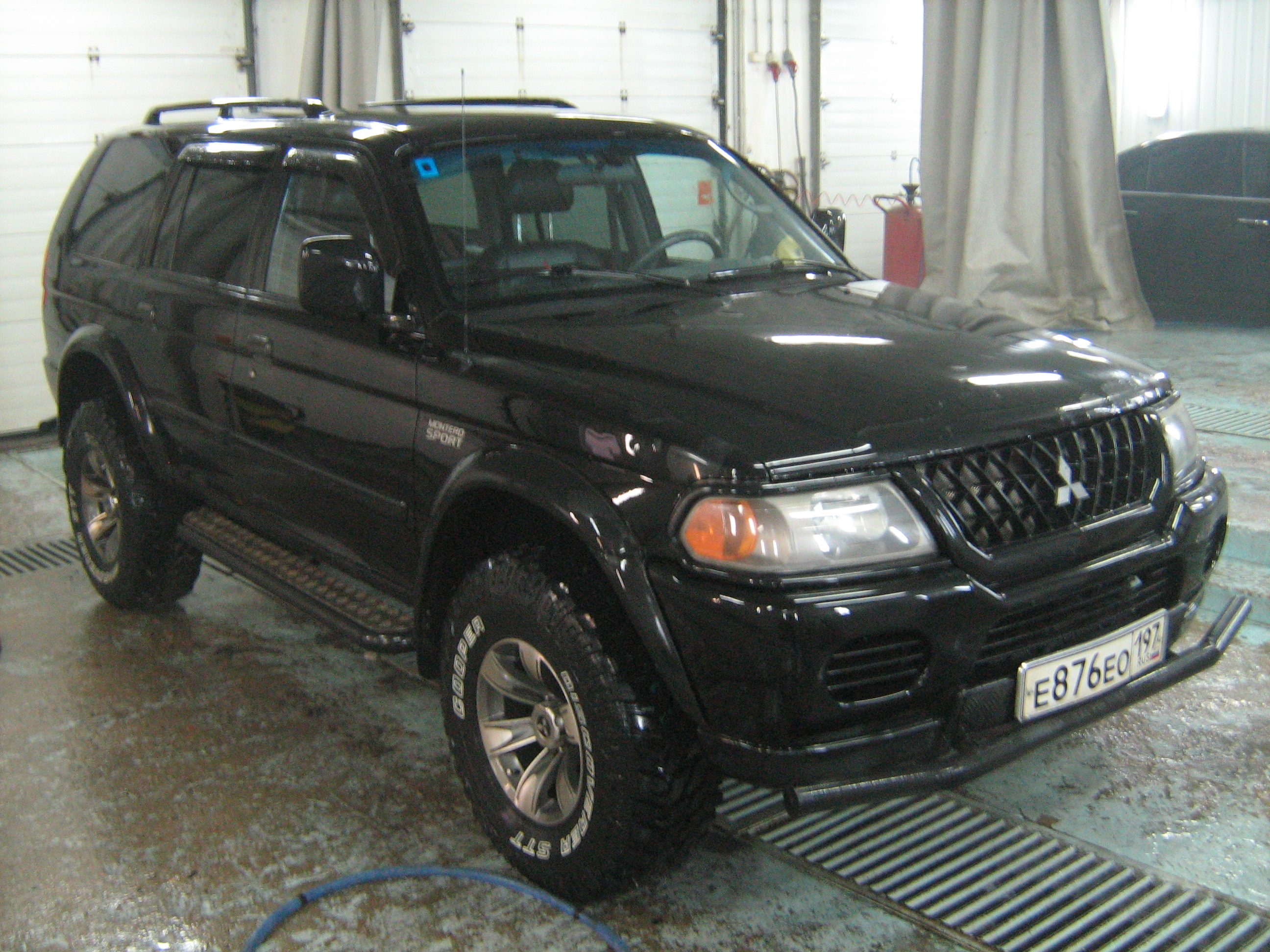

ЗА НОМЕРОМ КЛЮЗ С ЛЕБЕДКОЙ

Красиво! Номер как-то быстро снимается?

warus писал(а):Красиво! Номер как-то быстро снимается?
КЛЮЧ НА 10 и ГОТОВО ( 30 сек. )

Тогда, да. Номер лучше в каке снимать.

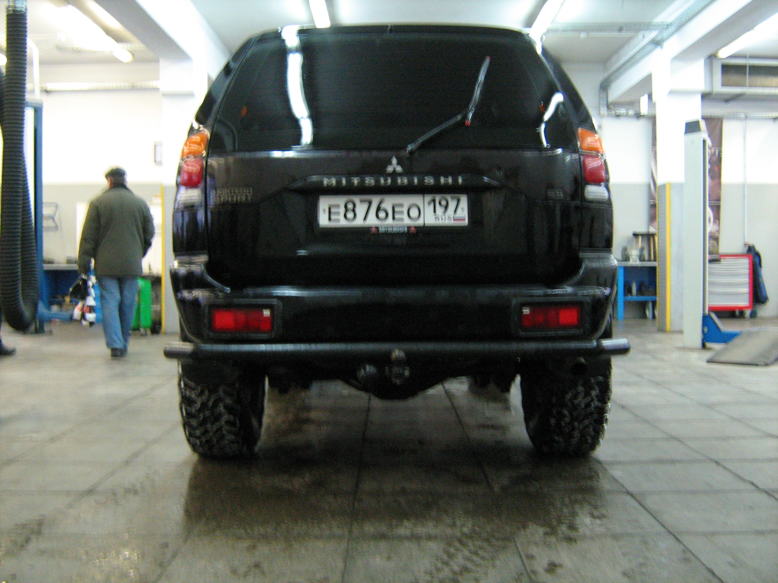

ura001
- а труба силовая? джетиться за неё можно?

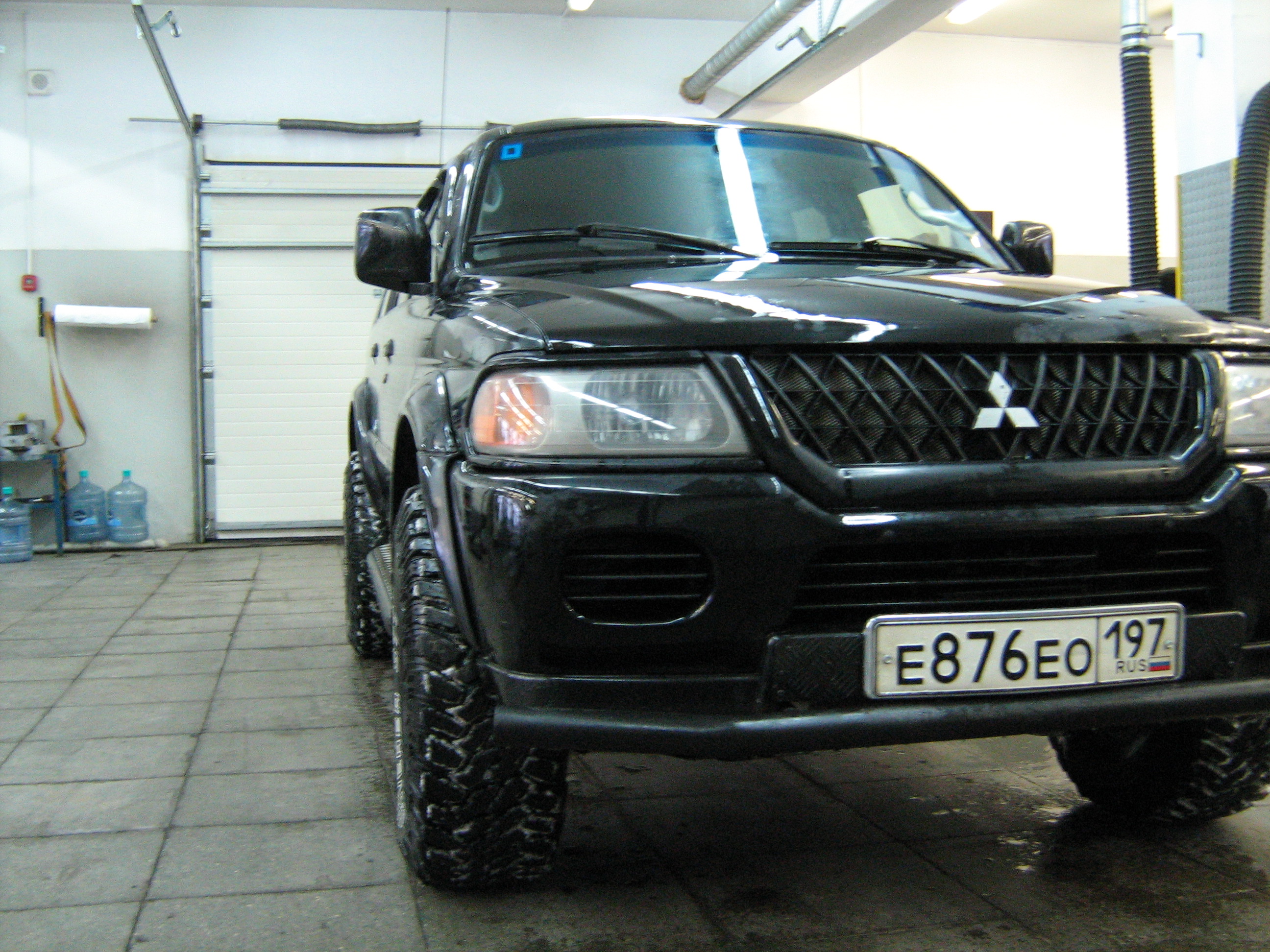

tager писал(а):ura001
труба силовая.подножки силовые

ura001 писал(а): труба силовая.подножки силовые
А как передняя труба крепится?
Труба приварина к площадке для лебедки.
