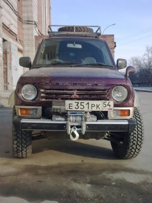

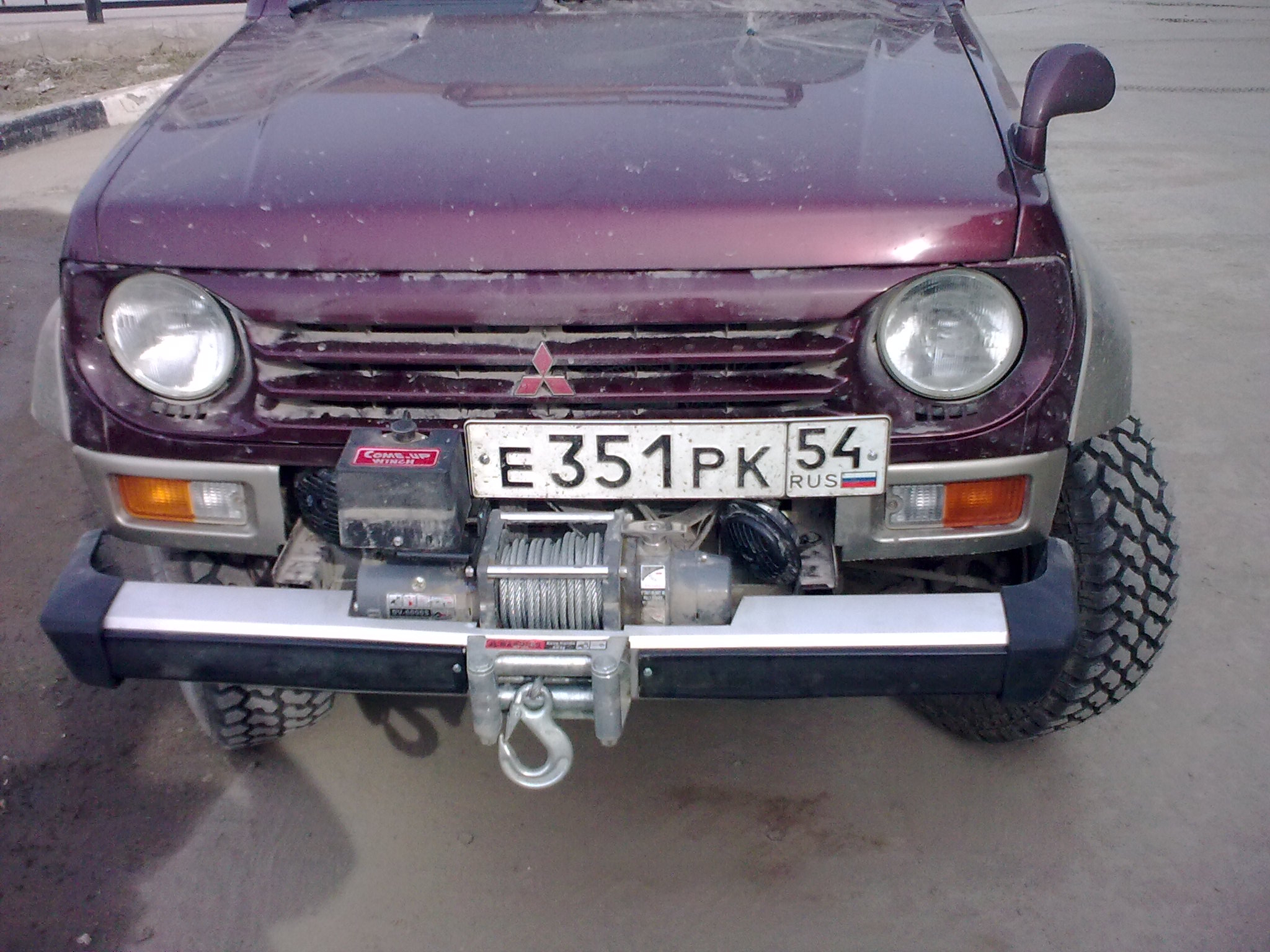

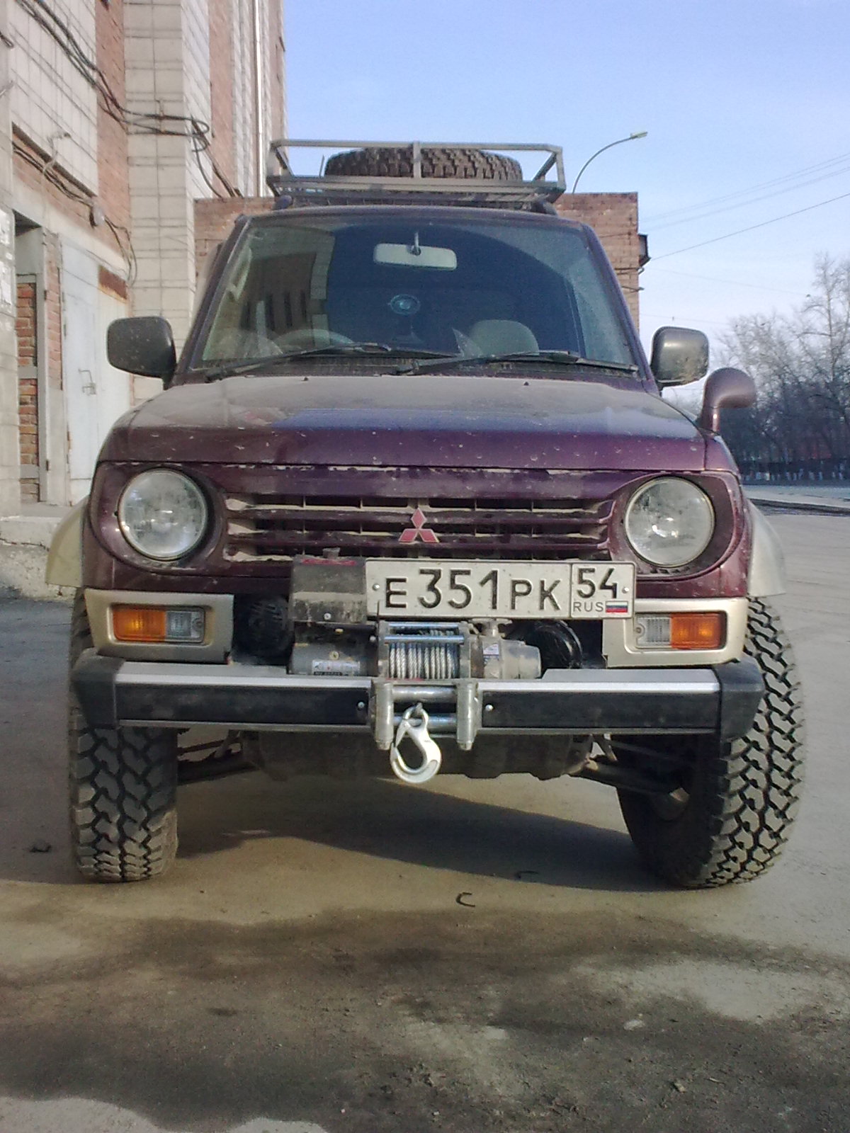

Пы}i{ыl{
тоже порезал нафиг... а потом и вообще снял))
бампер -аля Verner- недоделаный))

devostator2007
А зачем так низко повесил лебёдку с бампером? Сам себе снизил угол въезда.
Кстати нивский бампер надо усиливать.

Варвар мля ::-): Бампер родной 10штук уже стоитdevostator2007 писал(а):Пы}i{ыl{

idled
тех.осмотр проходил за 10лет один раз
жигулевские бампера имеют тонкий алюминь... а здесь толщина 5мм + усиление внутри и цепляй джек...

прав на все 100...про угол заезда... просто когда лебедку ставил и оставлял родной бампер старался сделать так чтобы резать меньше пришлось... хотя грят чем ниже лебедка тем лучше...Verner писал(а):devostator2007
Вчера закончили Джуниор Артура095 Но было поздно и фоток не сделал.![]()
Сегодня уезжаю в командировку, поэтому фото и отчёт ждите после первомая.
поздее буду переносить площадку выше...

Кто? Какие аргументы такого решения? Как ты будешь добираться до лебеды в случае когда провалился по бампер в грязь или в болото? Или трос закусило. Фигня! Лебёдка должна стоять в плоскости рамы, что бы не было излома при нагрузке. Соответственно ты можешь поставить от нижнего среза лонжеронов, до верхнего. В верху предпочтительней т.к. лебёдка меньше находится в воде и больше угол въезда.devostator2007 писал(а):... хотя грят чем ниже лебедка тем лучше...
