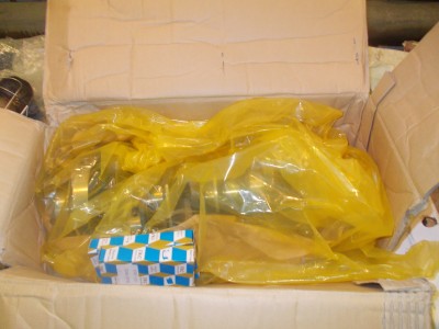

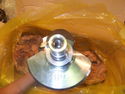

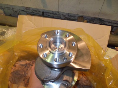

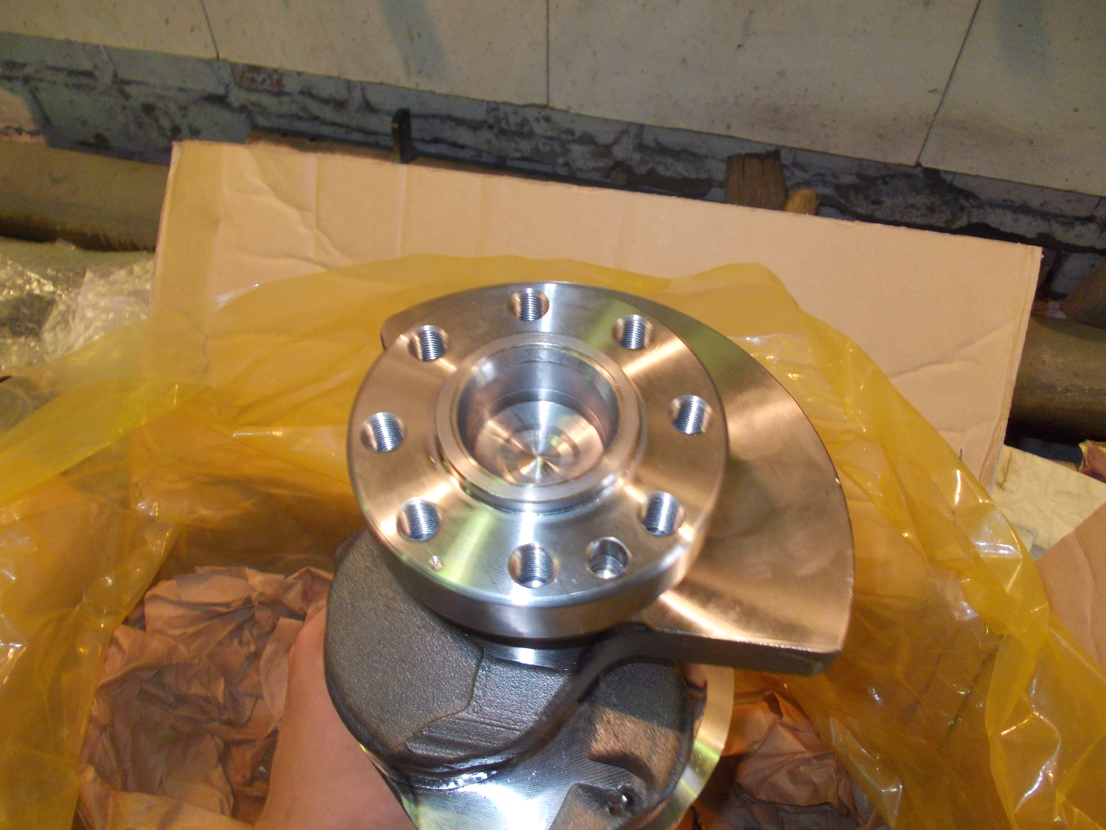

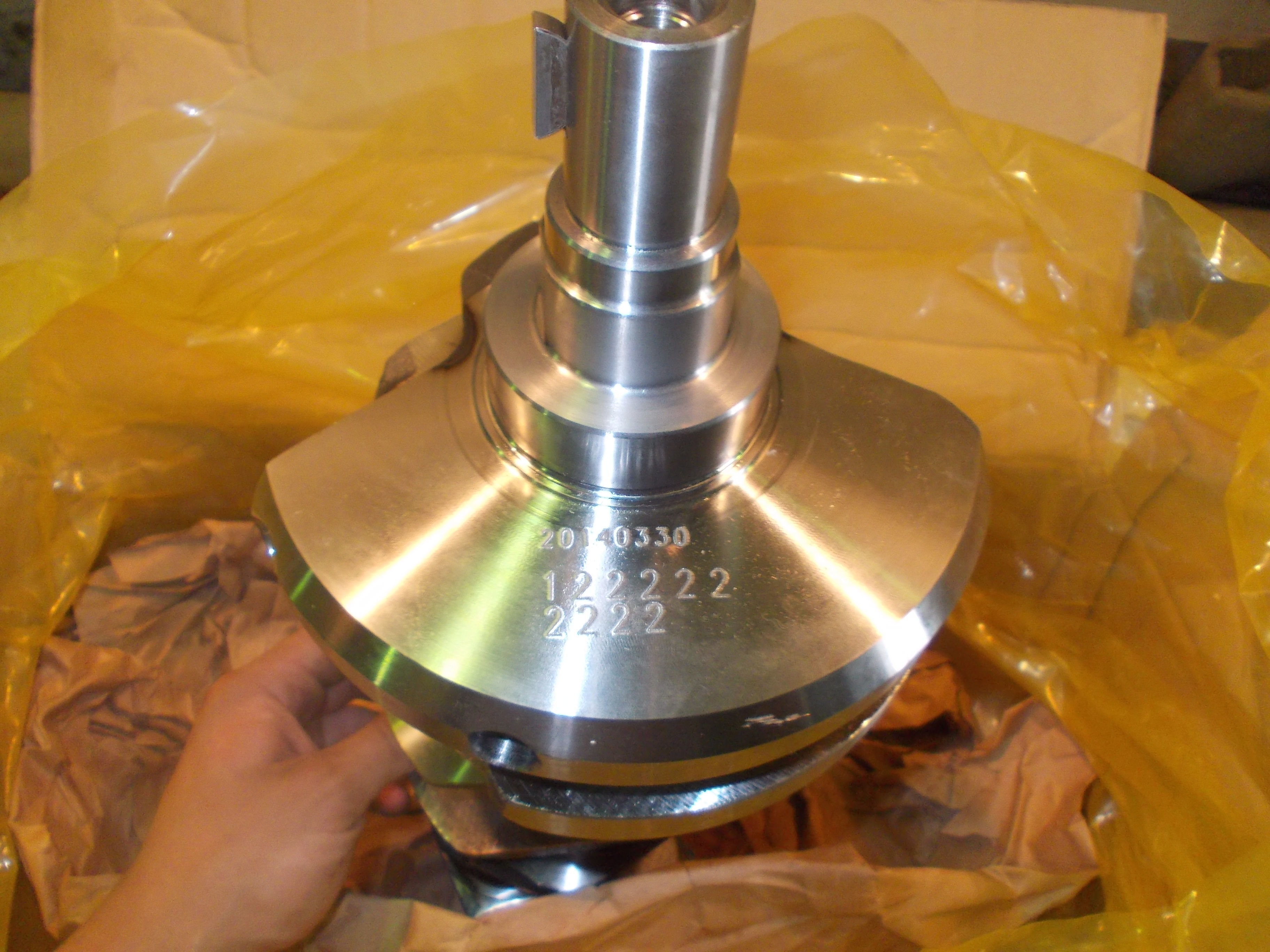

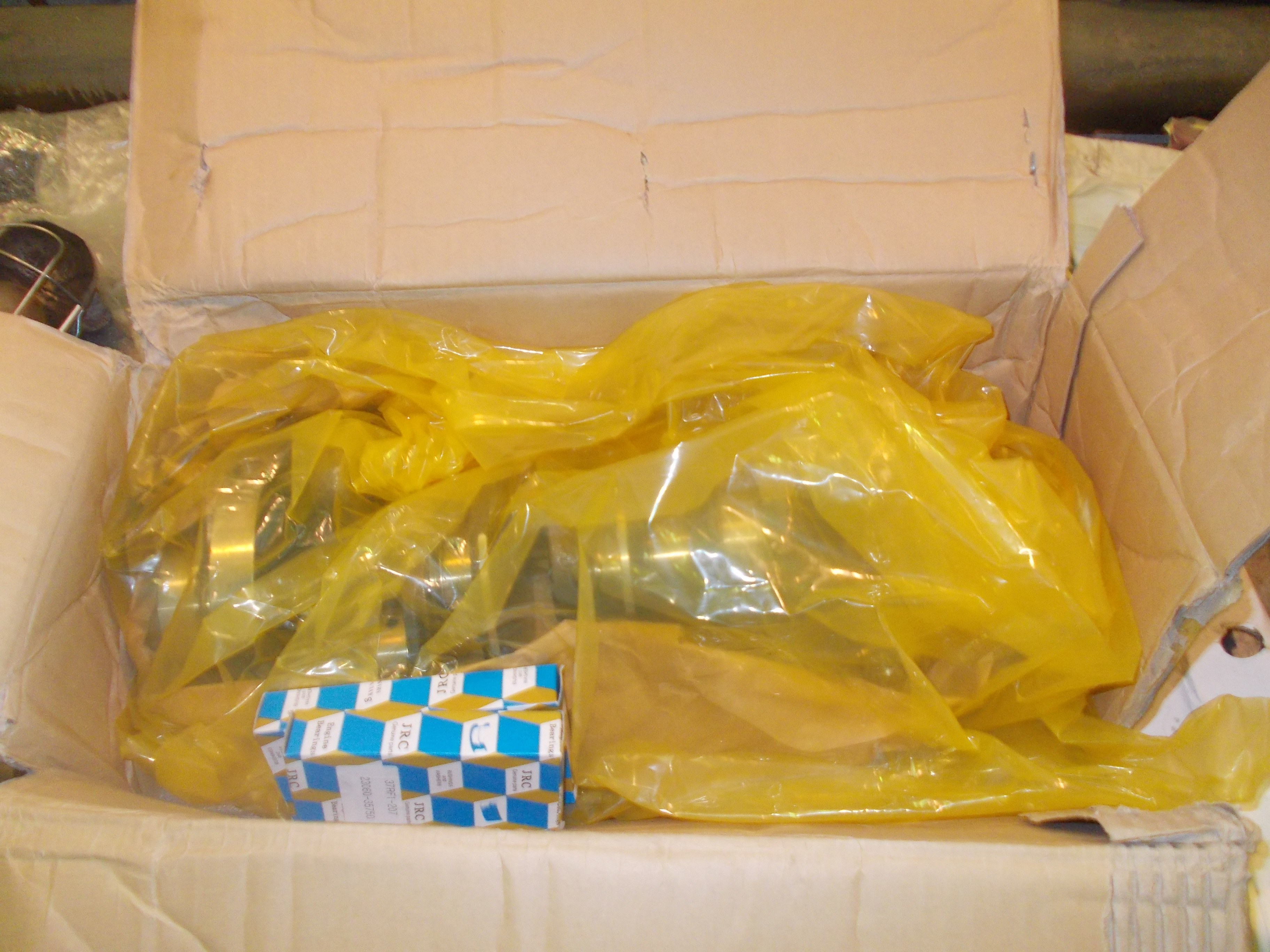

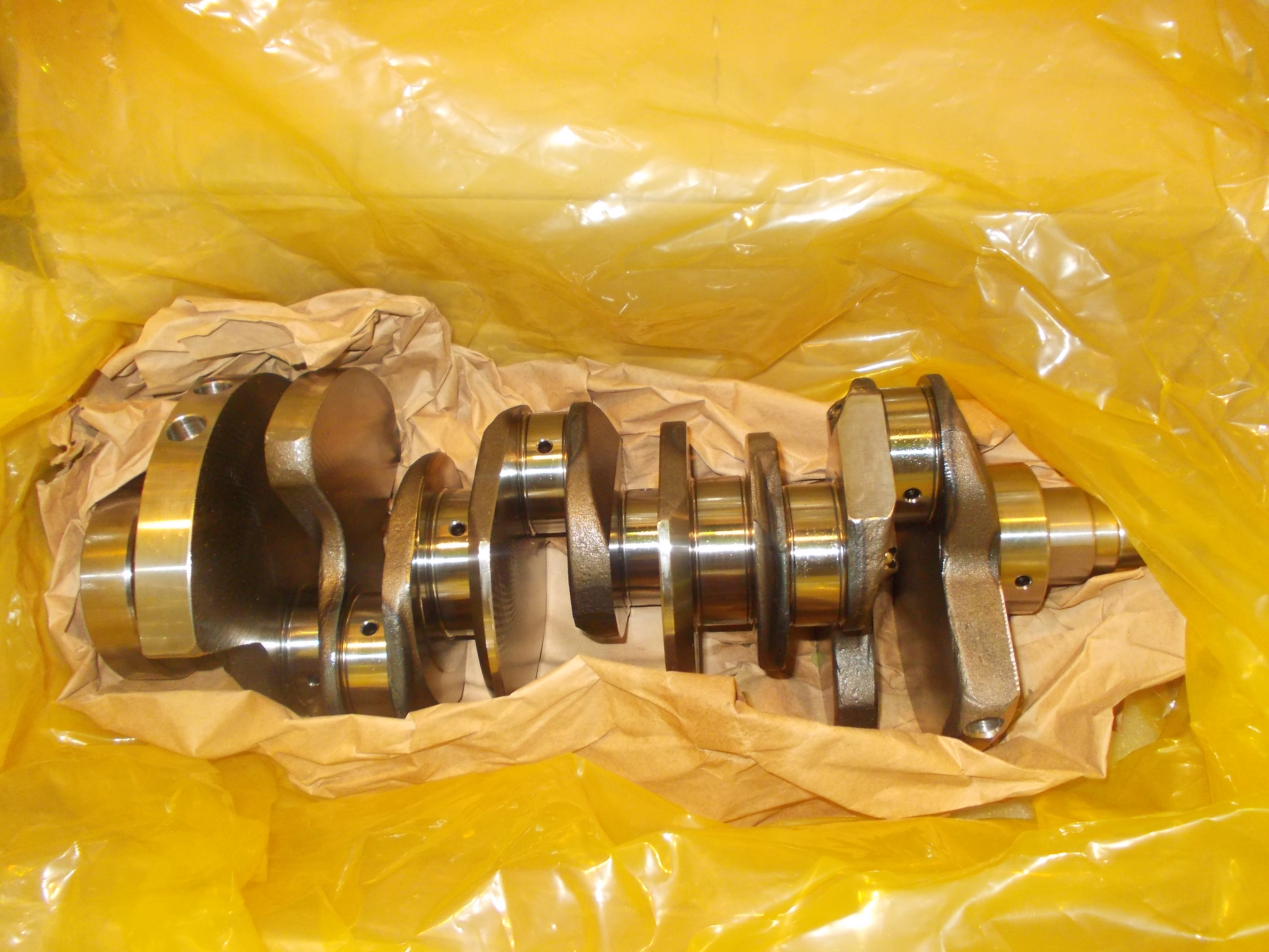

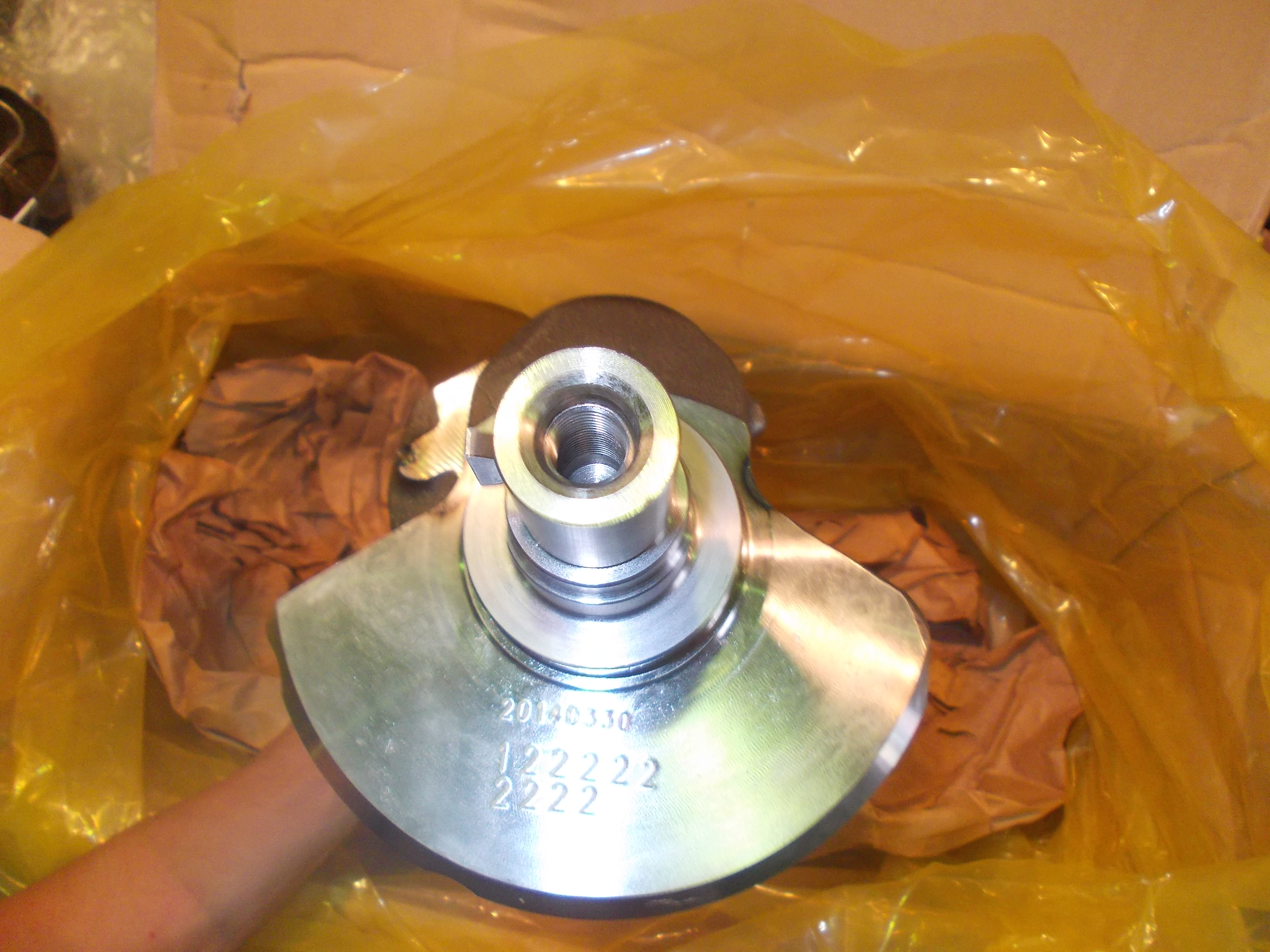

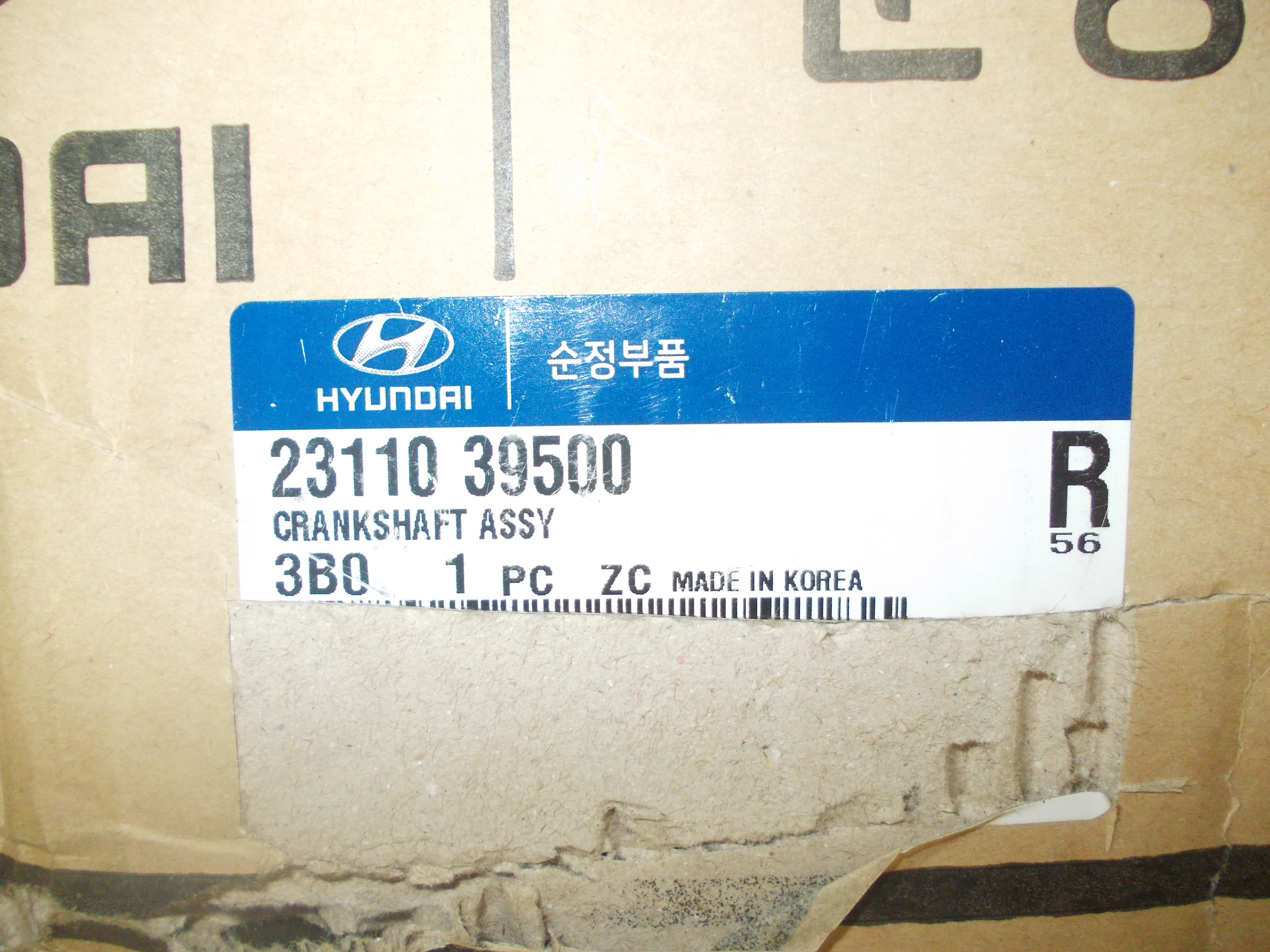

Таки пришло 8-)
Первая примерка показала - зазор в коренных равномерный, примерно 0,038-0,04мм
шатун G6CU (корея Hyundai) 23510-35701 - 2800р
вкладыши шатунные std NEORIG Корея 23060-39500 JRC - 1000р
вкладыши коренные std NEORIG Корея 21020-39500 JRC - 1200р
коленвал G6CU KIA\Hyundai\MOBIS 23110-39500 - 35500р
итого с доставкой 42500р
На очереди замеры зазоров шатунных подшибников.
