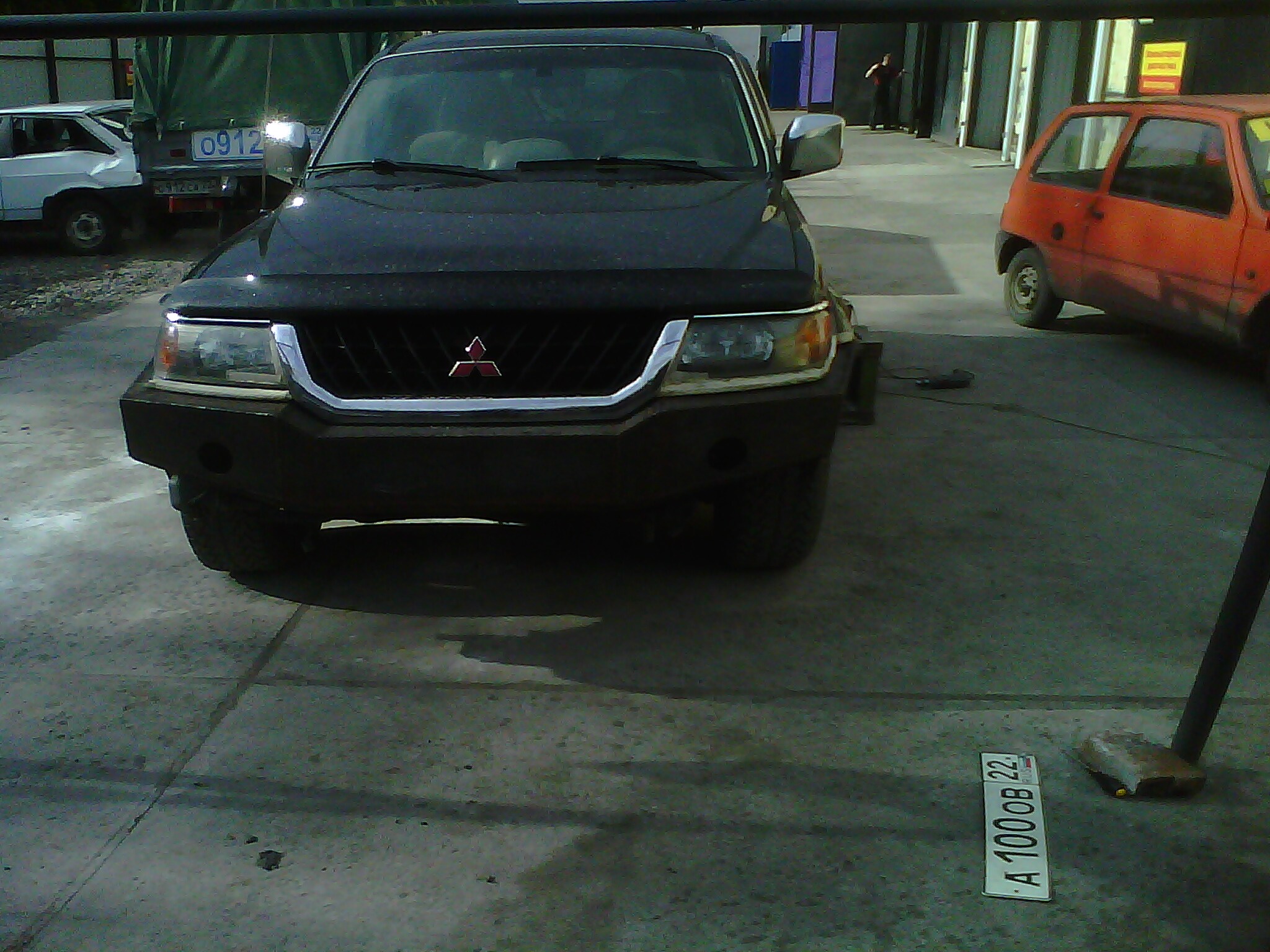

Просить скорее всего бесполезно,так как в основном все это делается без чертеже.Как я сделал себе-снял пластмассовый бампер,снял переднюю решетку,фары.На рамку крепления бампера сделал выкройки из толстого картона(из магазинных коробок),между собой выкройки склеивал малярным скотчем,потом всю эту готовую конструкцию разобрал на запчасти и отдал на гельотину,потом сварщику(причем варили на машине также прихватывая к рамке бампера),потом болгарка,чуть шпаклевки по швам и красить,если интересно скину фото

Свари сам-дешевле будет,налепи картон,а потом как понравится подрезай.Мне кажется,что на паджеро спорт джеком лучше не тянуть за силовик,так как рама низко,и крепление создает большую нагрузку на нее,т.е углы крепления не совсем правильные,и лебедку лучше зацепить прямо к раме,
