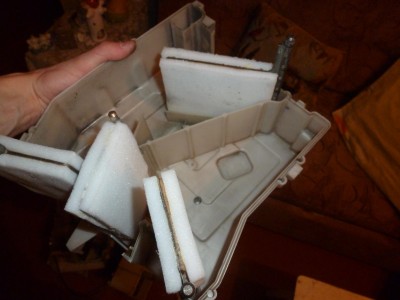

Машина бралась под восстановление. Редко получается фоткать, но работы проделанно уже много, начиная с замены двигателя целиком и заканивая тем, что сейчас восстанавливаю печку (прошомполил радиатор, починил все заслонки (я думаю про гиморой со снятием понели говорить не стоит ::-D: )) Ниже фото сделанное 5 минут назад. Делаю машину во дворе, так как нет гаража :*VICTORY*:
P.S. Не в тему, но извените

фото (на беспорядок не смотреть-ремонт)

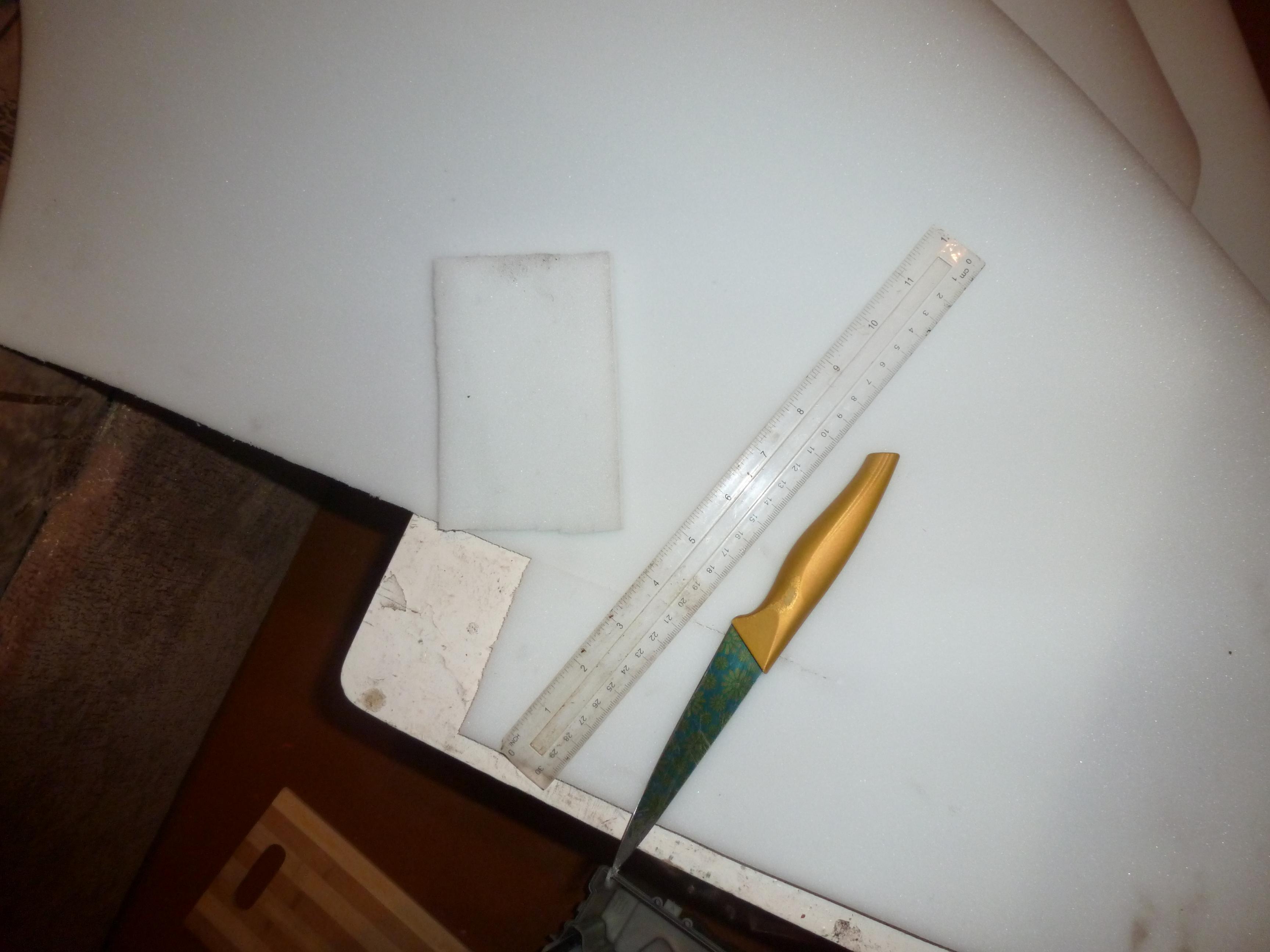

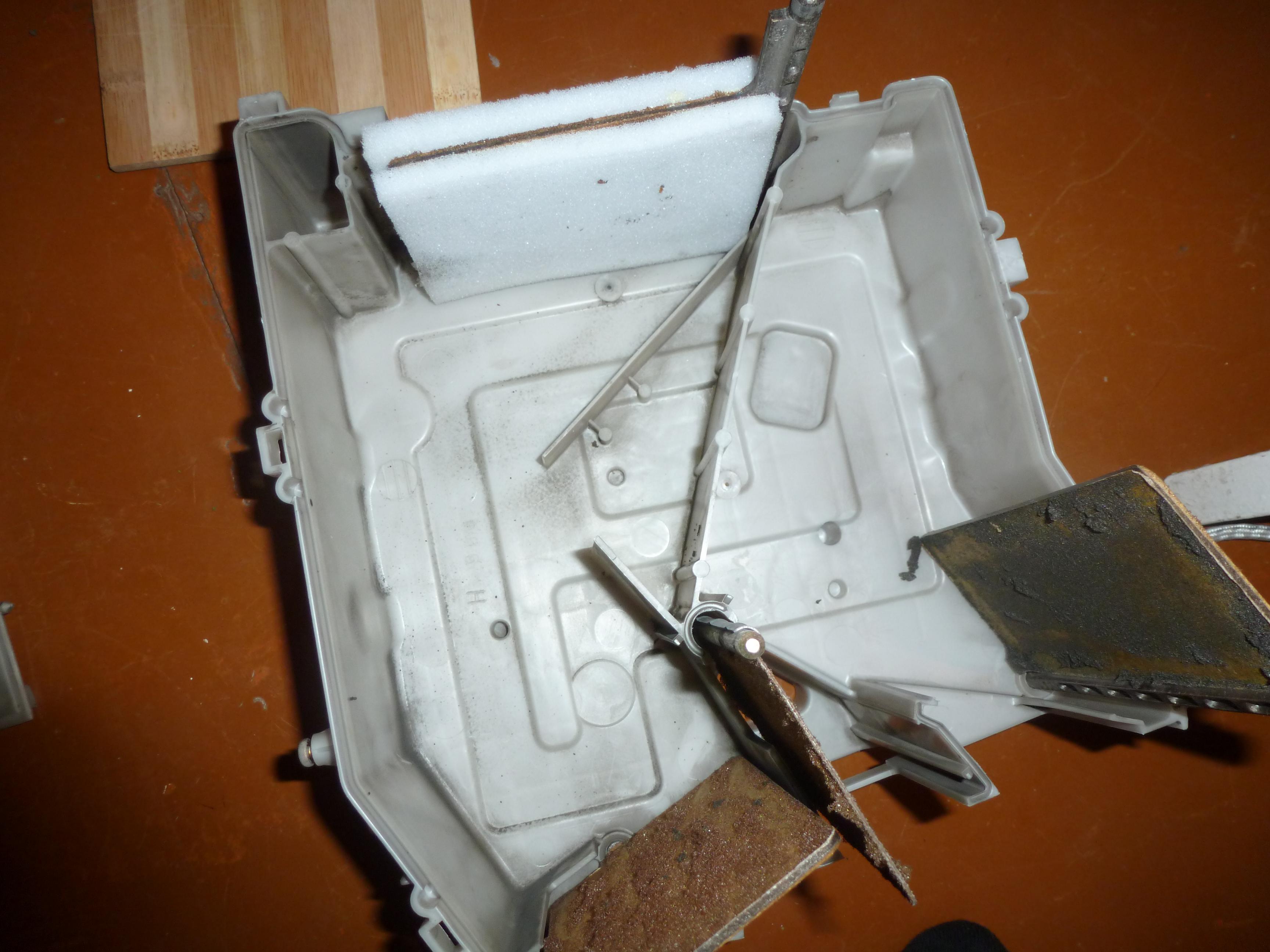

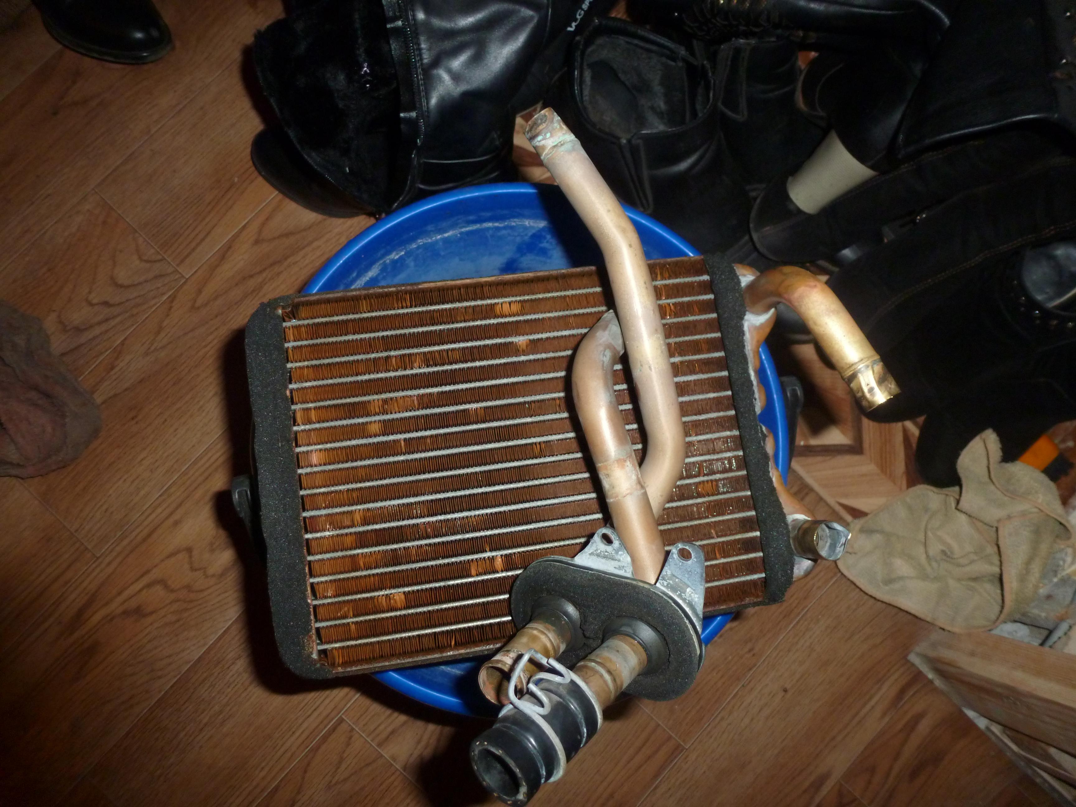

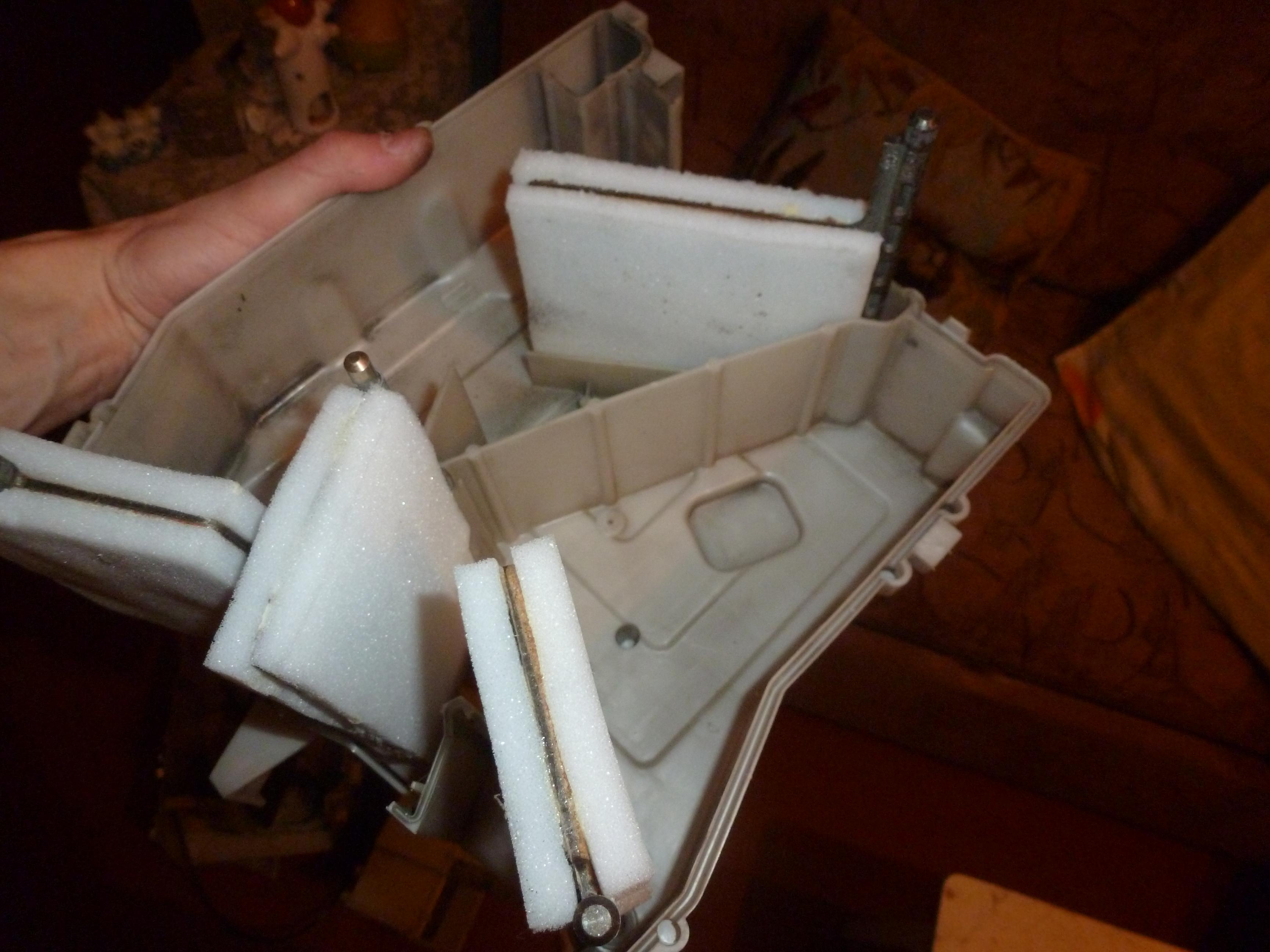

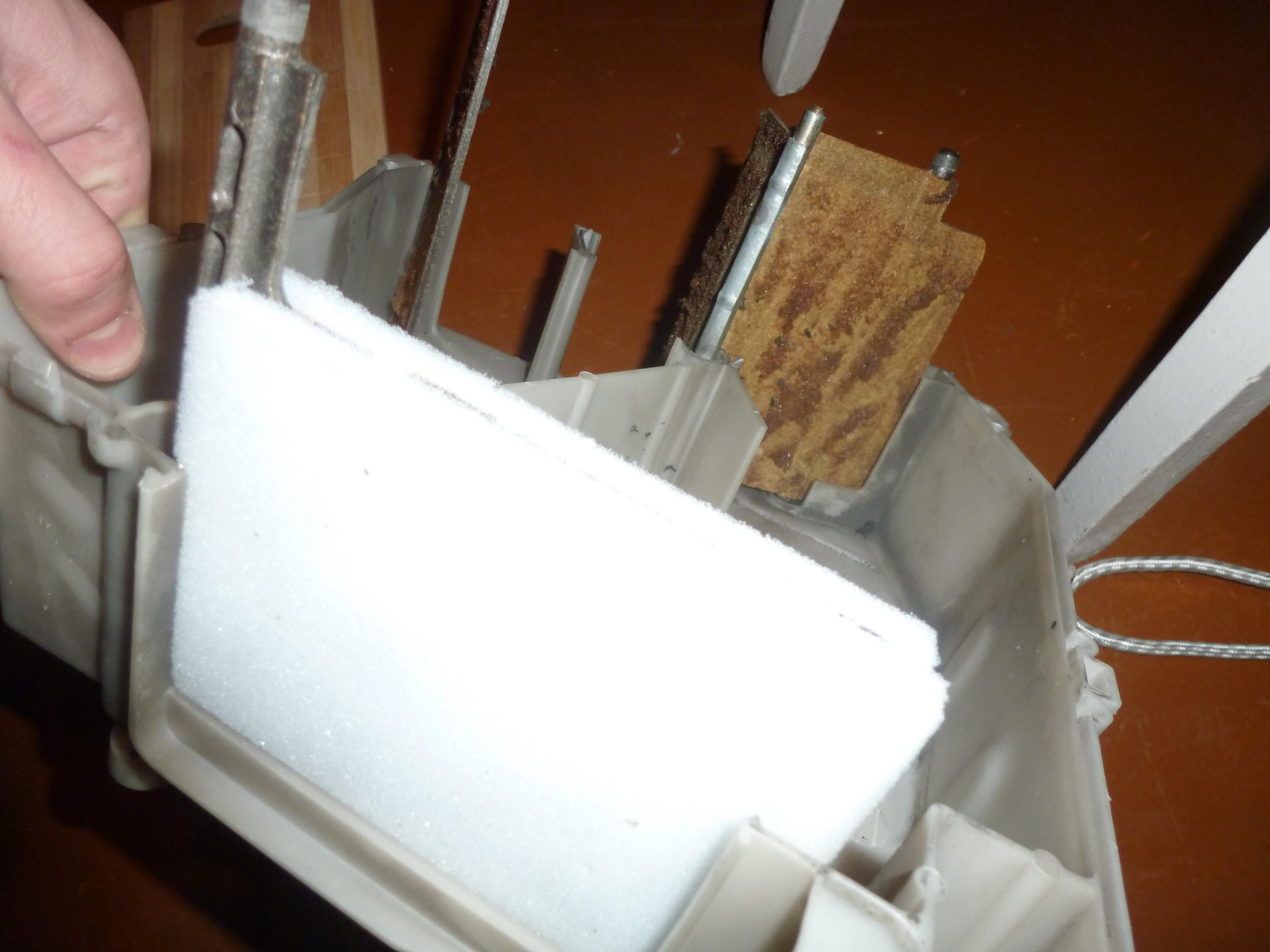

tamboff писал(а): восстанавливаю печку
я бы такой толщины поролон не приклеил...
да и не поролон там вовсе должен быть. посмотри материалы для "шумоизоляции". есть у них нечто подобное поролону, только более мелкоечеестое, более сжимаемое
Чтобы не засирать тему-пишу в личку
