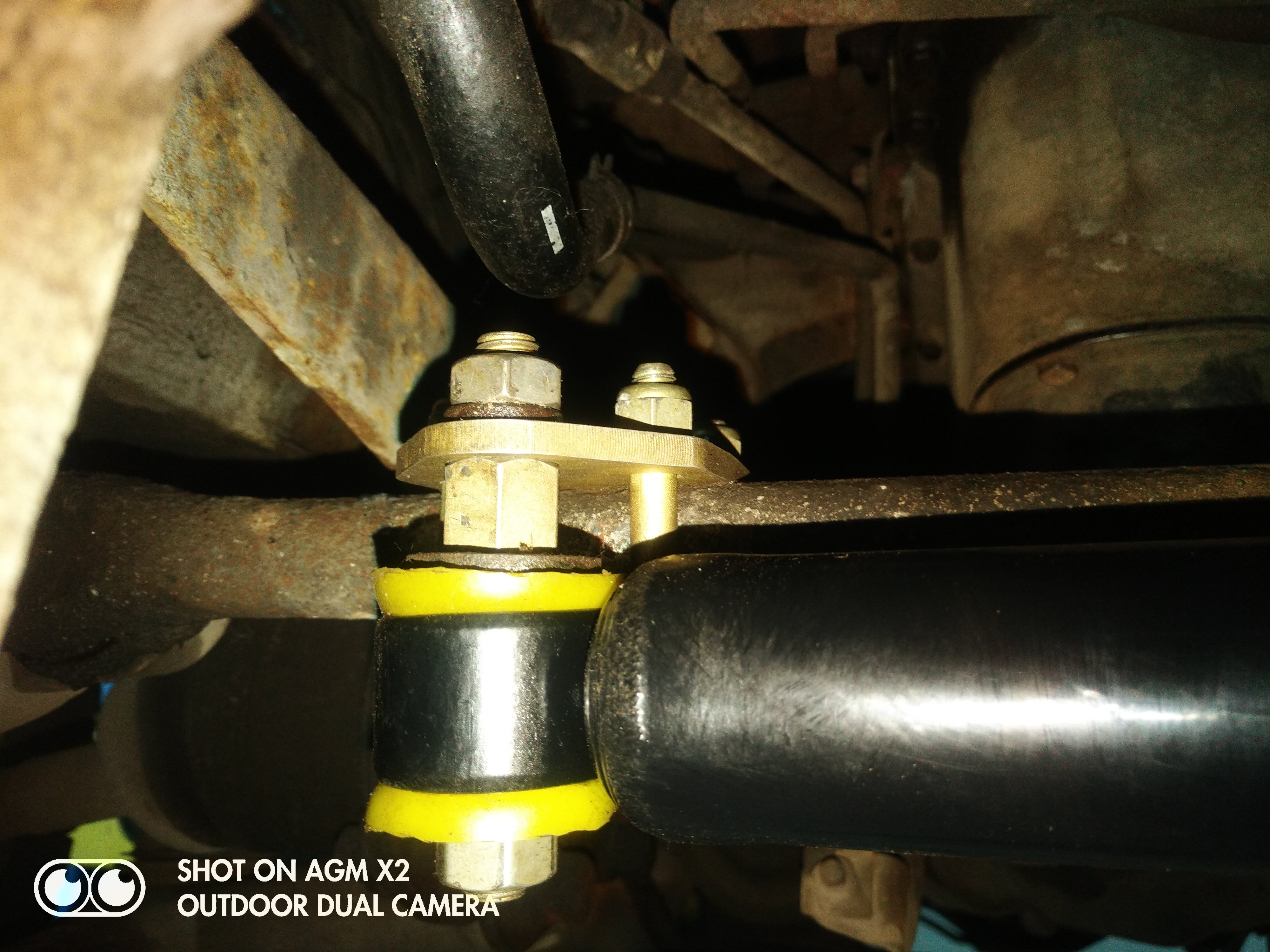

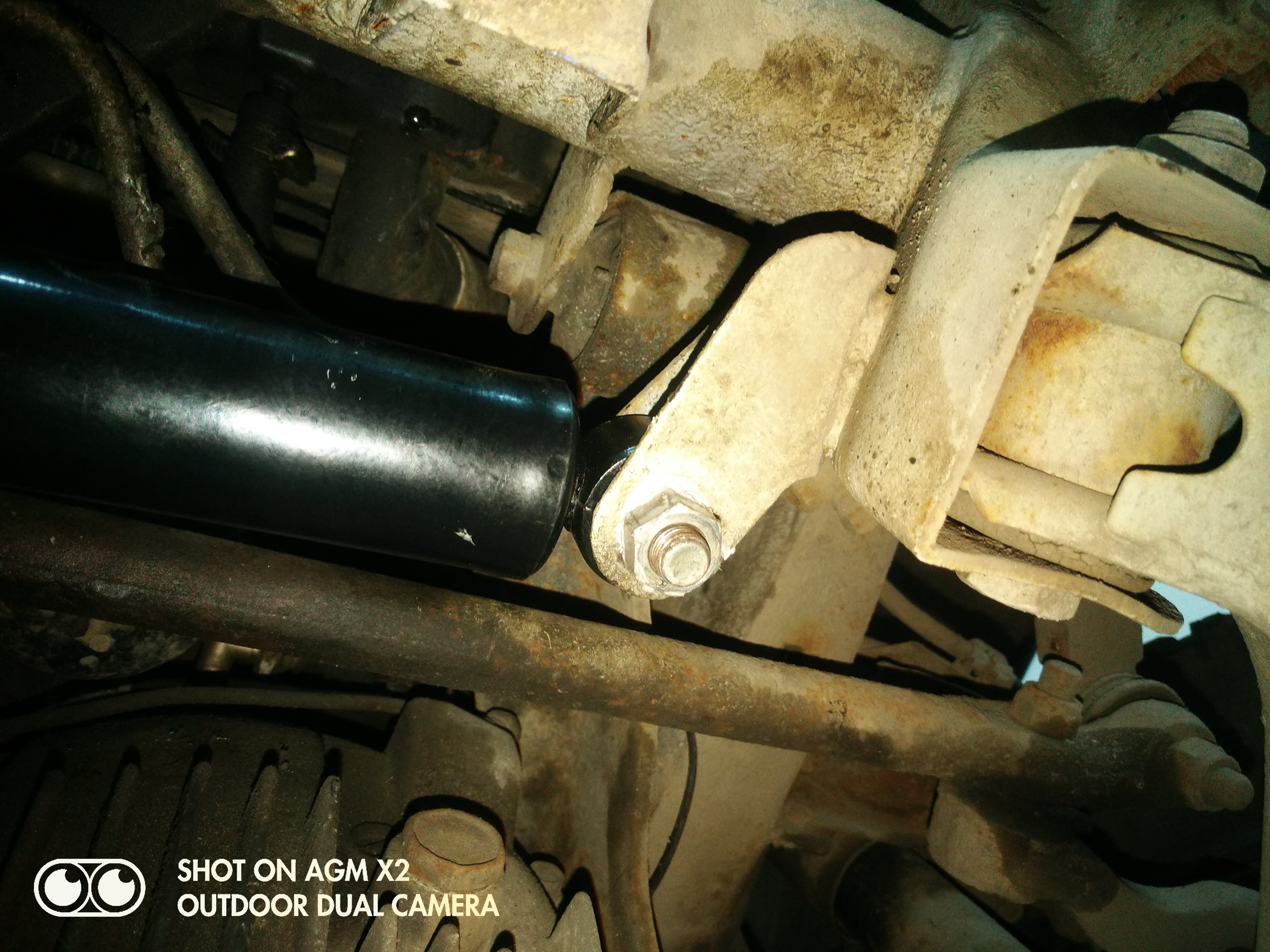

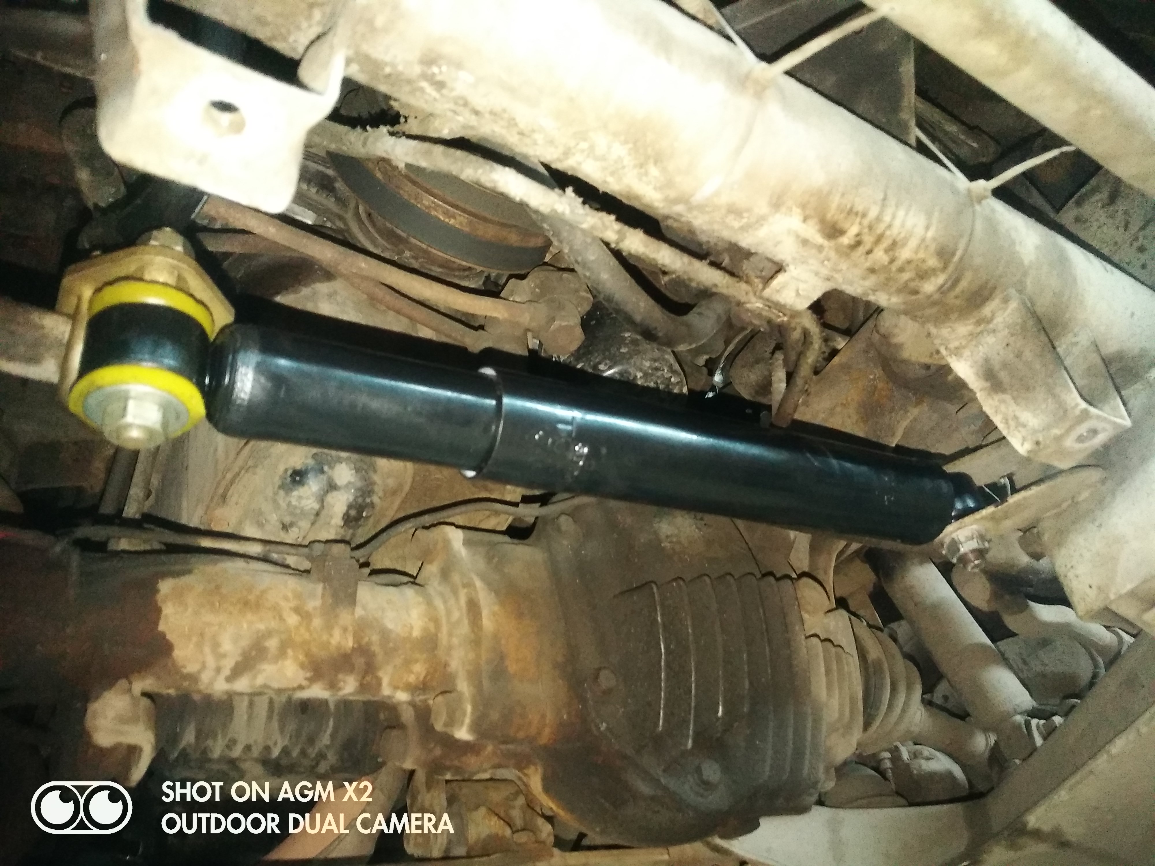

Рулевой демпфер
я бы переставил наоборот, тем более что пыльника нет.. ибо стакан, при таком положении, получается ниже цилиндра - грязь будет там копиться
