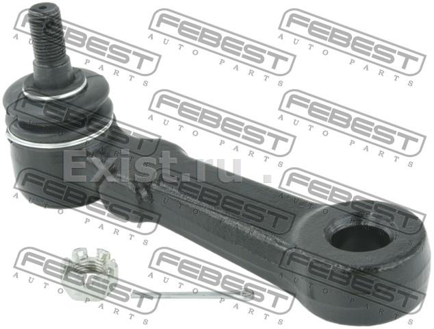

Oko писал(а):Клуб выручай. Я запутался. Правая рулевая сошка стоит необслуживаемая и подошла к концу. Левая с тавотницей и с ней все в порядке пока. В автодоке Подобрали N4805034, аналог MR241029. Где тут читал, что есть правые сошки с тавотницами, но никак не могу найти. Или заказать подобранную и не париться, не дорого ведь.
Со шлицами идёт на редуктор то биш левая сторона. Без шлицев на маятник, правая сторона. На маятник отдельно сошку найти очень трудно. Делает OPTIMAL. Проще маятник заменить.
P.S. N4805034 со шлицами..
Вот к примеру всеми "любимый" Febest, арт. 0426-K96W это без шлицев , правая сторона

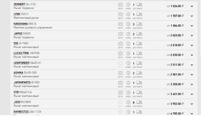

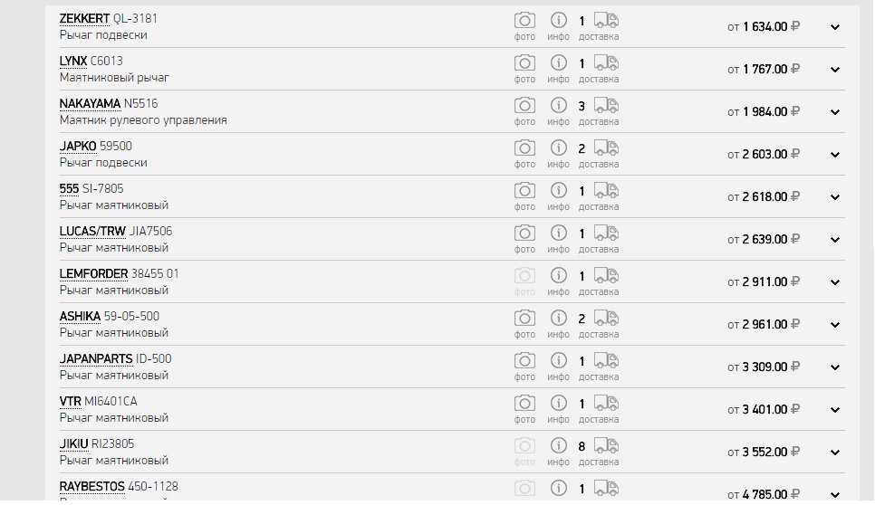

Она? https://www.autodoc.ru/man/129/part/G7717/cross
Или лучше аналоги в сборе выбрать? И какой?
Неестественное поведение - вот главное отличие человека от животного.
Azan
Сообщения: 2341
Зарегистрирован: 21 май 2013, 16:04
Мой автомобиль(и):: Pajero Sport 1999
Откуда: Тольятти
Откуда: Тольятти
Благодарил (а): 89 раз
Поблагодарили: 117 раз
Re: Рулевые сошки - оригинал и заменители.
Сообщение Azan »
На скрине все варианты в сборе. TRW бывает палец слишком тонкий. Отдельно только FEBEST. OPTIMAL больше не делает. G7717 это на Паджеро2. Нам не подойдёт( изгиб другой)
