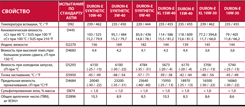

В таблицу смотрю и не пойму: самое низкие характеристики вязкости у масла с индксом 10w!? Всегда думал, что чем выше число до w, тем выше вязкость! Короче, что б понять таблицу надо рыться в сети. Но против инструкции на авто не попрешь!
Свят, а Вы какое масло льете? И как запускаете -с предпусковым подогревом, гараж там теплый ,нет?

А какое значение имеет щелочное число? В некоторых оно 4.3 в других 7.4! Нашел линейку где 10.3 значение! Это правда важно чтоб не меньше 10 было?

Да это шутка конечно была. Но однако на сайтах в разделе подбор масел по автомобилю почти никто информацию не обновляет со времён рождества самого сайта. Просто самому надо смотреть, вязкость и класс масла по рекомендациям производителя авто, щелочное число для дизеля повыше, ну а бренд, это уже на любителя, главное, как говорится, чтобы "не палёное" было.[/quote]yadoctor писал(а):
А какое значение имеет щелочное число? В некоторых оно 4.3 в других 7.4! Нашел линейку где 10.3 значение! Это правда важно чтоб не меньше 10 было?[/quote]
Чем оно выше, тем лучше.

Щелочное число - это моющие и диспергирующие присадки. Считается, что, пока в масле щелочное число больше 2-3 единиц, не происходит отложения гуталина и прочего дерьма, а так же коррозии. По другой версии считается, что масло "рабочее", пока щелочное не сравняется с кислотным числом (которое по мере выработки ресурса растет). По мере эксплуатации щелочное число постоянно падает, т.к. расходуется на нейтрализацию кислых продуктов сгорания топлива. Так что оно совсем не обязательно должно быть больше 10, просто, чем оно меньше, тем чаще надо менять масло. Обратная сторона медали - чем выше щелочное, тем обычно выше зольность масла, что тоже не айс, особенно для катализаторов и прочих сажевых фильтров, так что в современных маслах "экологического" класса обычно уменьшают зольность в ущерб щелочному.yadoctor писал(а): А какое значение имеет щелочное число? В некоторых оно 4.3 в других 7.4! Нашел линейку где 10.3 значение! Это правда важно чтоб не меньше 10 было?
