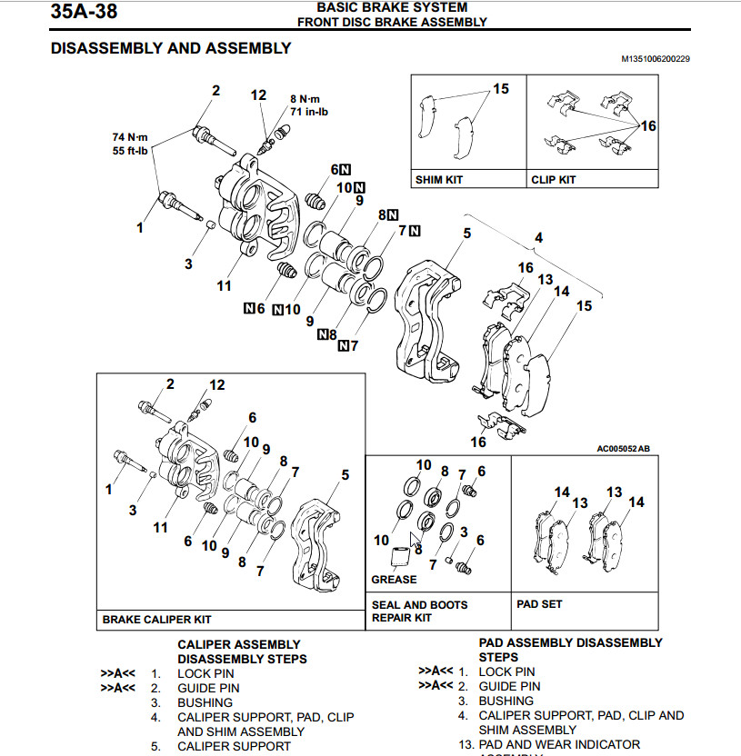

Fox414 писал(а):При сборке сильно вдавливаешь палец .должно выплюнуть его. Для этого на пальцах сделана лыска.
Да, так и подумал. Но она только на одном пальце. С ним проблем нет
Fox414 писал(а):Резинка на конце одного из пальцев на каждом суппорте? Типа как манжета поршня насоса. Если про нее вопрос то можно выкинуть.
Да, с этой резинкой не лезет до конца. ::-D: Без нее всё хорошо, люфта практически нет.

Patrik84 писал(а):без этой резинки пальцы быстро начнут дребезжать и стучать в скобе, и рано или поздно раздолбают отверстия.
Вероятно у меня коррозия в скобе, внутри и диаметр уменьшился из за этого.
Резиновое кольцо на нижнем направляющем пальце не просто так.
Дело в том, что нижний направляющий палец по диаметру на несколько соток меньше чем верхний.
Это сделано для того, что бы подвижная часть суппорта скользила только по верхнему основному пальцу, а нижний только вспомогательный.
Это что бы суппорт не клинил на направляющих.
Из-за большего зазора на нижний палец устанавливается резиновое кольцо.
Резиновое кольцо, как писалось выше, центрует палец относительно отверстия, устраняя дребезг и соответственно чрезмерный износ пальца и отверстия.
Мужики, что бы нижний палец с резиновым кольцом нормально заходил в отверстие смазка наносится не в отверстие, а на сам палец.
Смазывается чуть-чуть резинка и смазывается рабочая поверхность пальца и все.
И смазки там должно быть совсем не много, также хорошо бы смазать резьбу пальца подходящей смазкой например медной, высокотемпературной.

vadym писал(а): Дело в том, что нижний направляющий палец по диаметру на несколько соток меньше чем верхний.
Я правильно понимаю, что правильная установка пальца с резинкой - внизу. И слева и справа.?
Да, палец с резинкой снизу.
И справа и слева. Вверху GUIDE PIN позиция 2 (направляющий штифт), снизу LOCK PIN позиция 1 (замыкающий штифт)
На них с торца выбиты буквы G и L соответственно.
