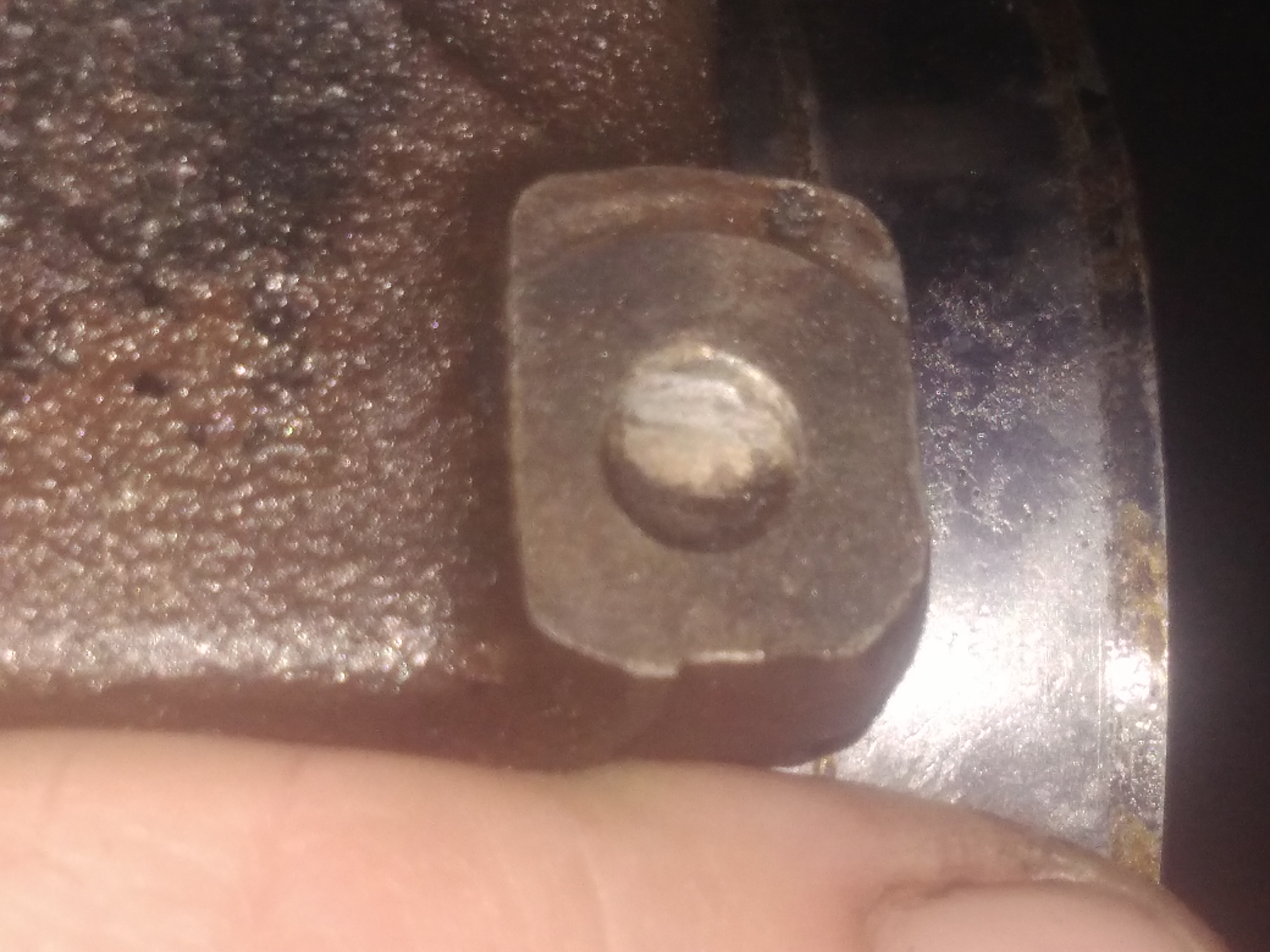

Народ, такая же история как у Арифа, натягивал в обе стороны результат такой же...но когда ремень и натяжник в таком состоянии просто взял ключ и не большим усилием сдёргиваю ролик с места, ремень натягивается и натяжник стоит как положено, но после запуска, на оборотах более 2500, начинается сильный металлический стук, по звуку, натяжитель, но визуально он стоит(работает) как положено....стук идёт непонятно откуда...все подозрения на натяжитель...на кронштейне ролика имеются набитые места от натяжителя, как по краям, так и в центре...
в следующем сообщении выложу фотки...

Вот фотки

такое впечатление что натяжитель подклинивает в разных положениях....хотя сжимается только в тисках...

Коромысло ещё в прошлой жизни должно быть на помойке.........

SNOOPER писал(а):Коромысло ещё в прошлой жизни должно быть на помойке.........
думаешь из за него? из свежего там набито только по центру...
П2, 1994, 6G74, 5дв, МКПП
Сообщения: 57502
Поблагодарили: 4804 раза
Re: Для планирующих менять ремень ГРМ
Там должна быть плоскость.

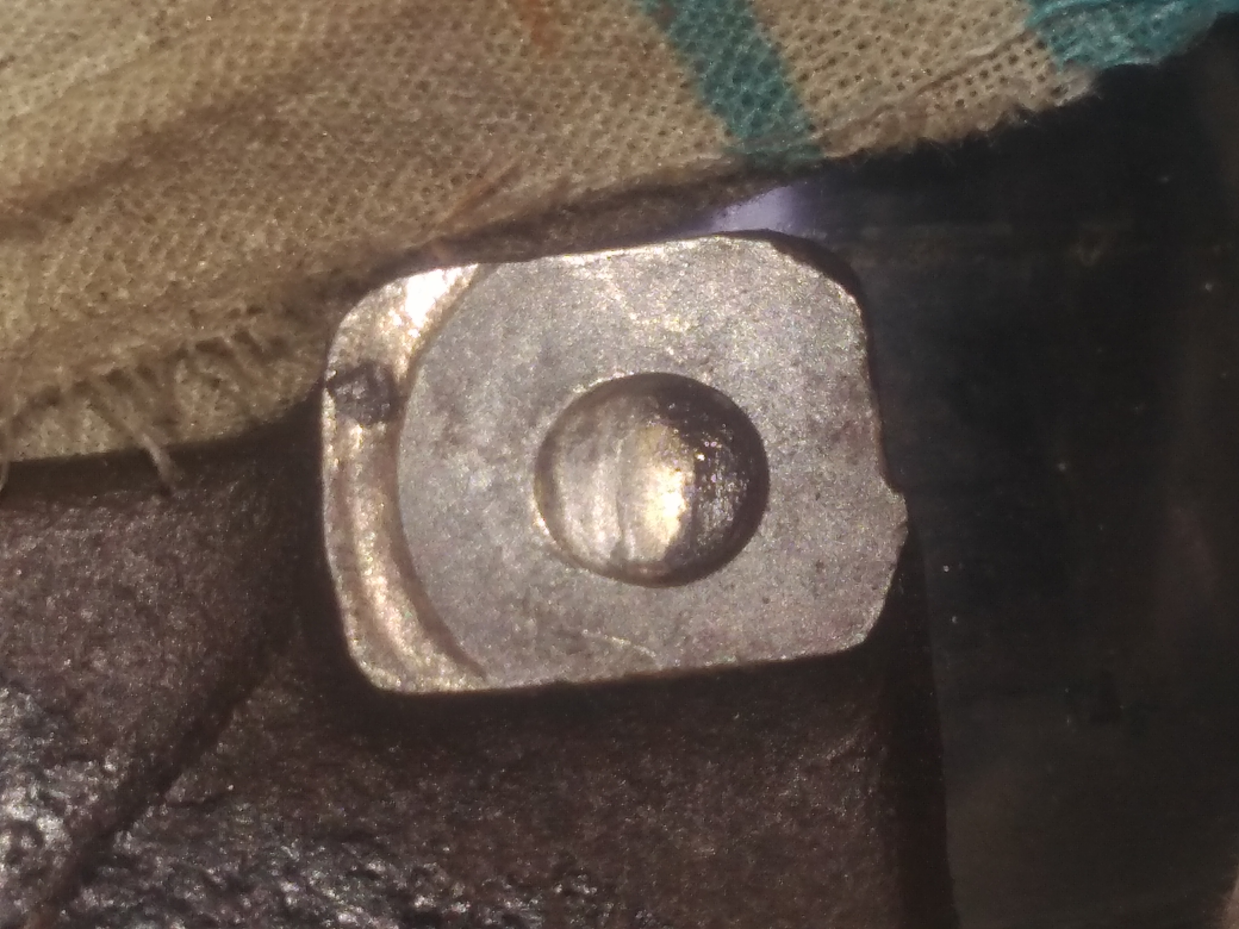

на фото плохо видно, но такое впечатление что там штатно сделана направляющая проточка по центру...
щас попробую получше сфоткать...

На фото плохо видно проточку, но шток гидронатяжителя упирается немного выше неё...

Вы себя успокаиваете, или мне что то доказать пытаетесь?
Я же выше уже сказал. В морг, значит в морг.))

да, я уже понял....просто получается еще одна деталька не от этого мотора...сколько ещё такие сюрпризы выковыривать...

http://euroauto.ru/firms/mitsubishi/md151401/
На Верхней вроде как нормальный
Или новый за 2тр
