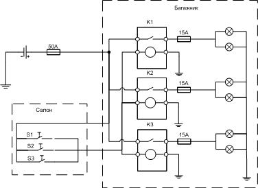

Думал над подключением люстры, прочитав вышесказанное и не понял зачем выключатели на 35А?
Набросал схему, сильно не пинайте, художник из меня от слова худо, а электрик еще хуже ::-D:
В чем ошибка?

Рядом с аккумулятором поставь предохранитель. На задние лампы рабочего света нужно будет метров 10 кабеля. Вроде ниче страшного, чтоб уменьшить потери кабель потолще 2.5 квадрат бери. я старался делать чтоб было как можно меньше проводов .

ColdRain писал(а):Рядом с аккумулятором поставь предохранитель. На задние лампы рабочего света нужно будет метров 10 кабеля. Вроде ниче страшного, чтоб уменьшить потери кабель потолще 2.5 квадрат бери. я старался делать чтоб было как можно меньше проводов было.
Предохранитель поставлю, на рисунке на каждую линию по предохранителю нарисовано (какие в визио нашел)

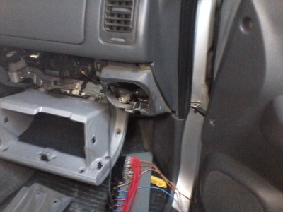

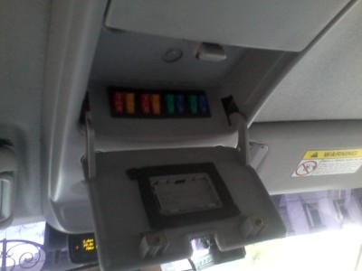

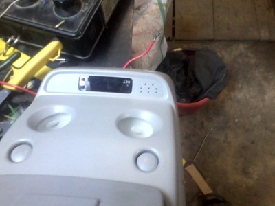

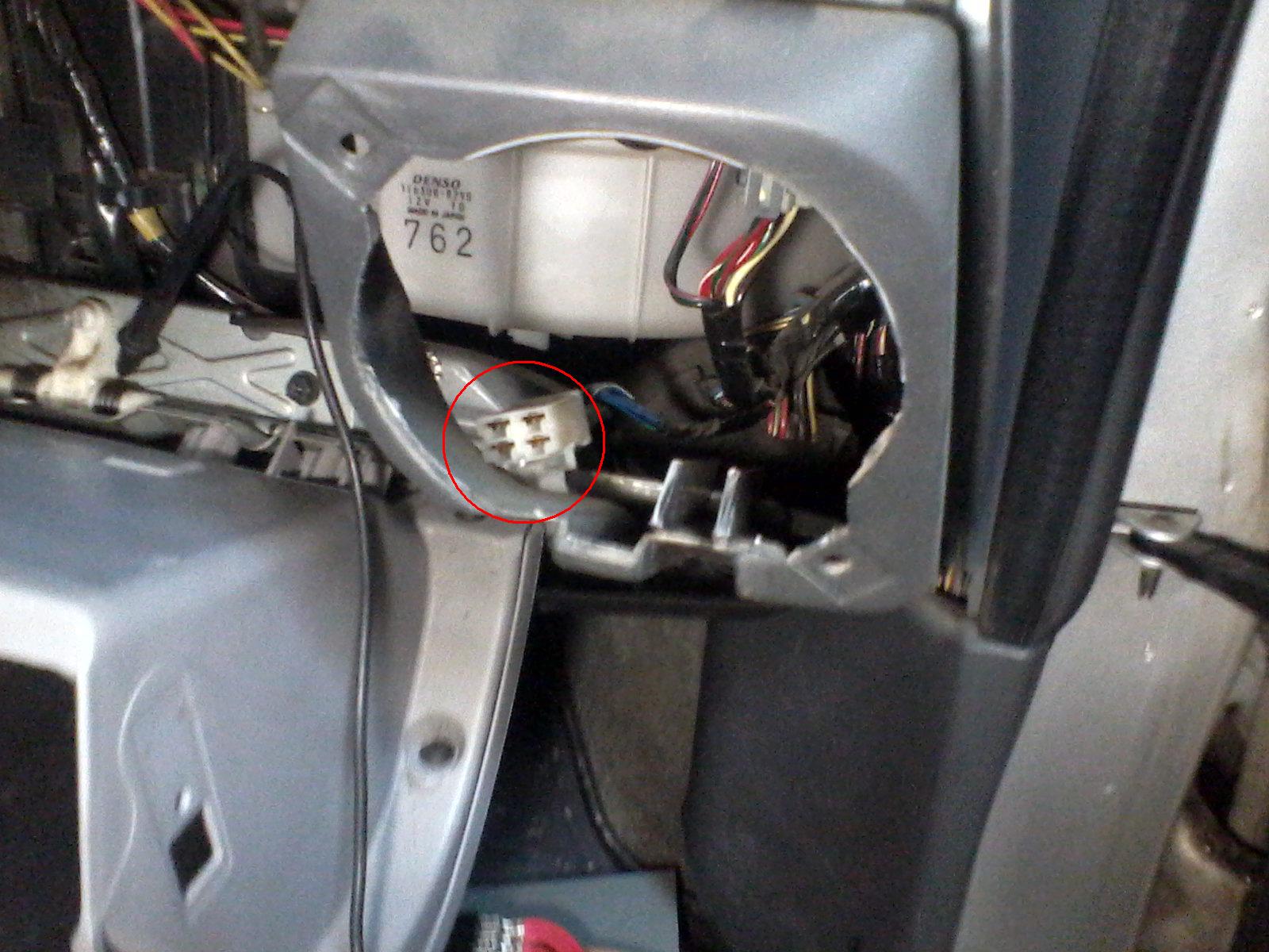

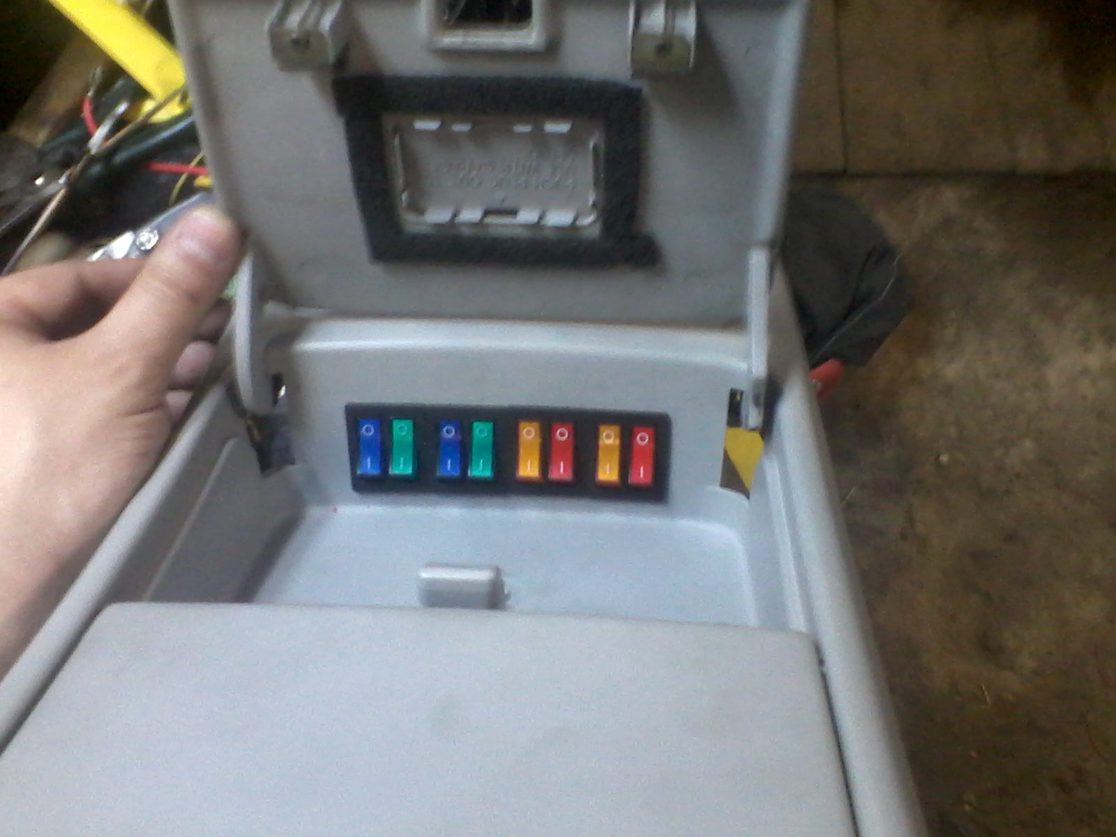

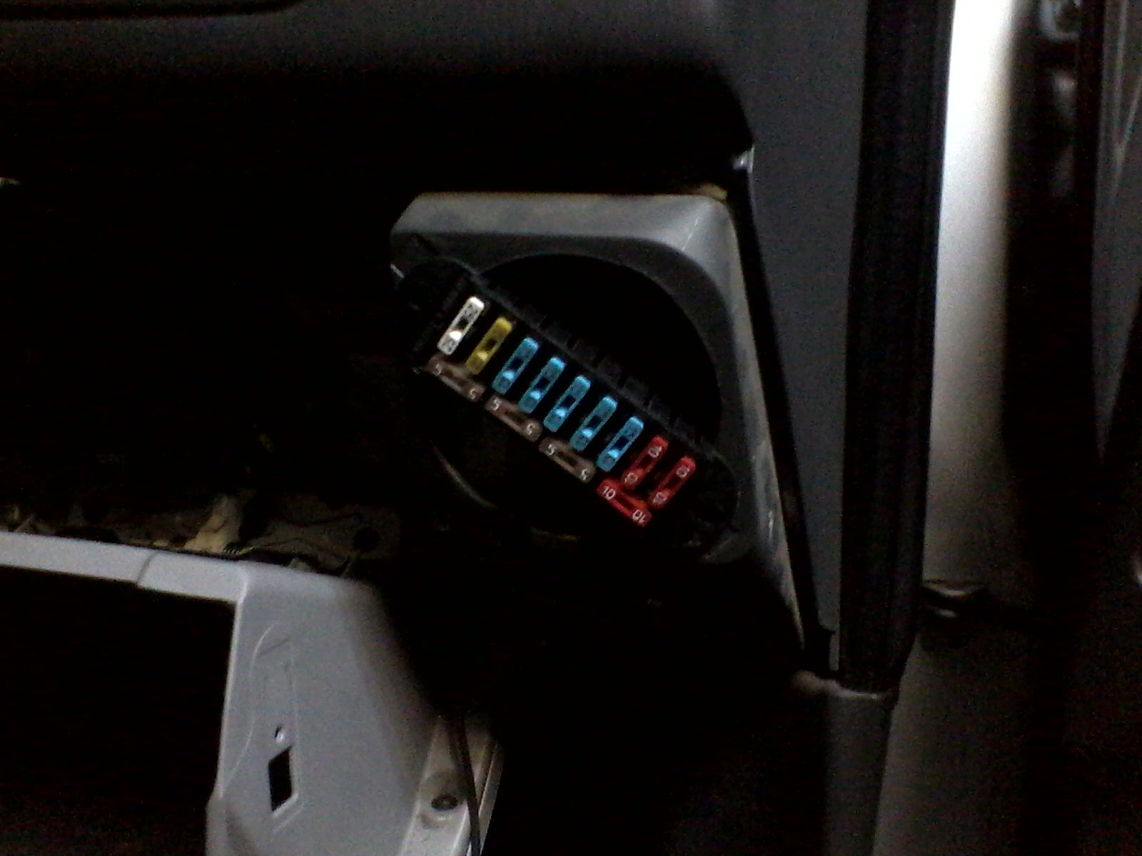

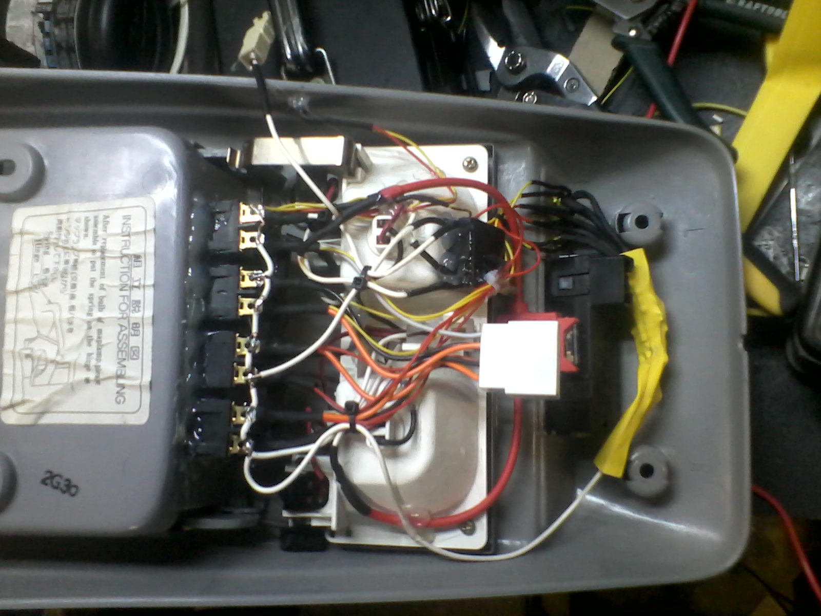

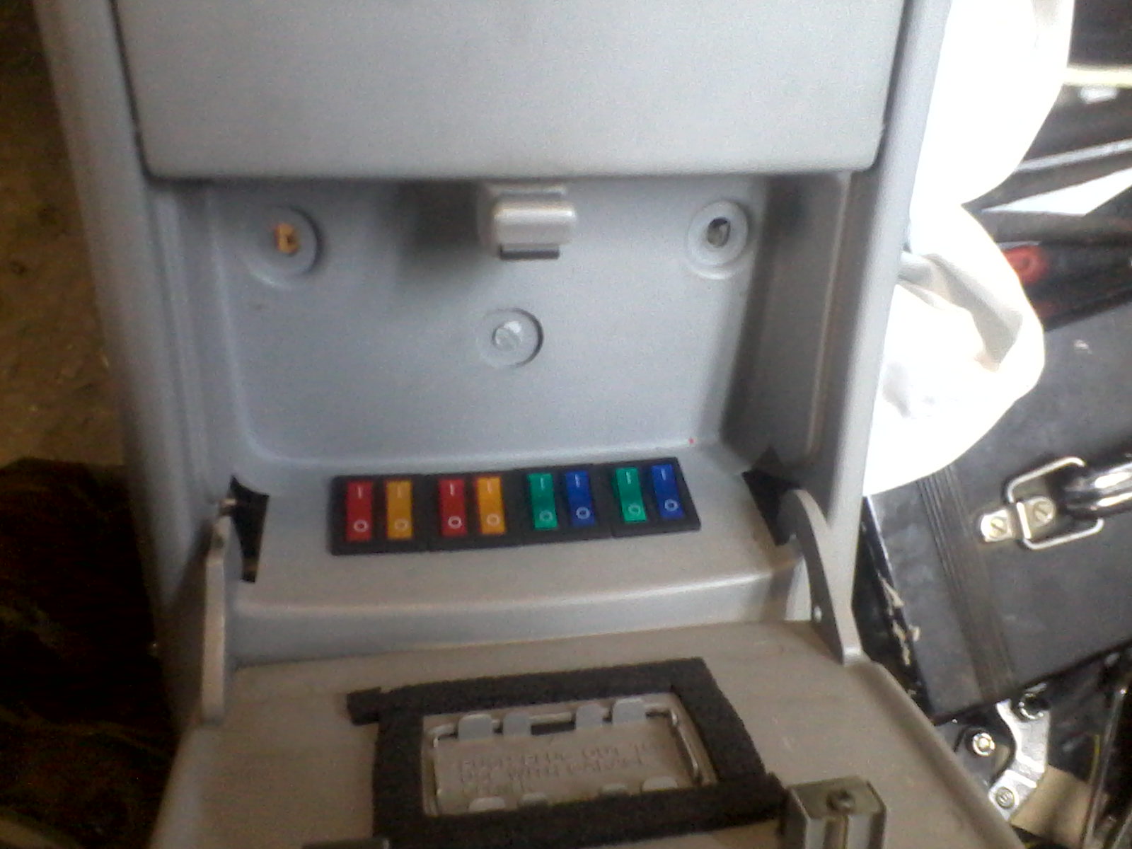

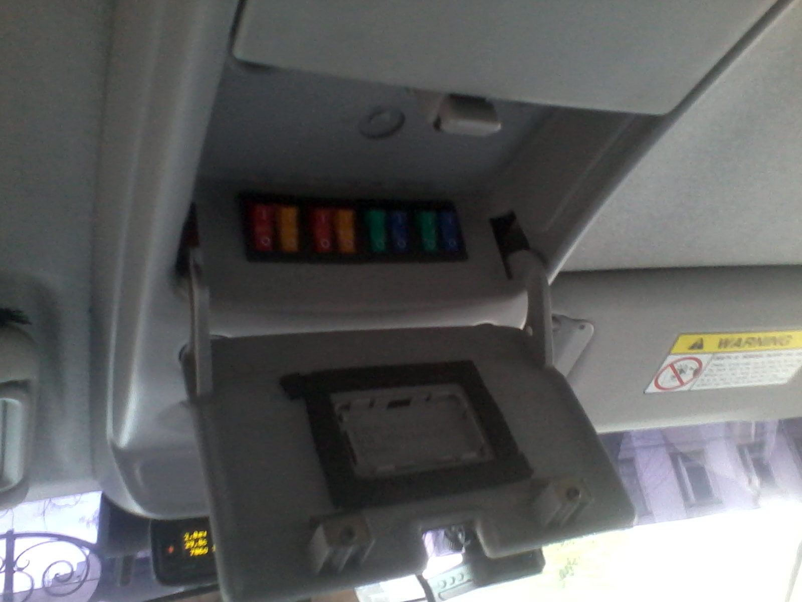

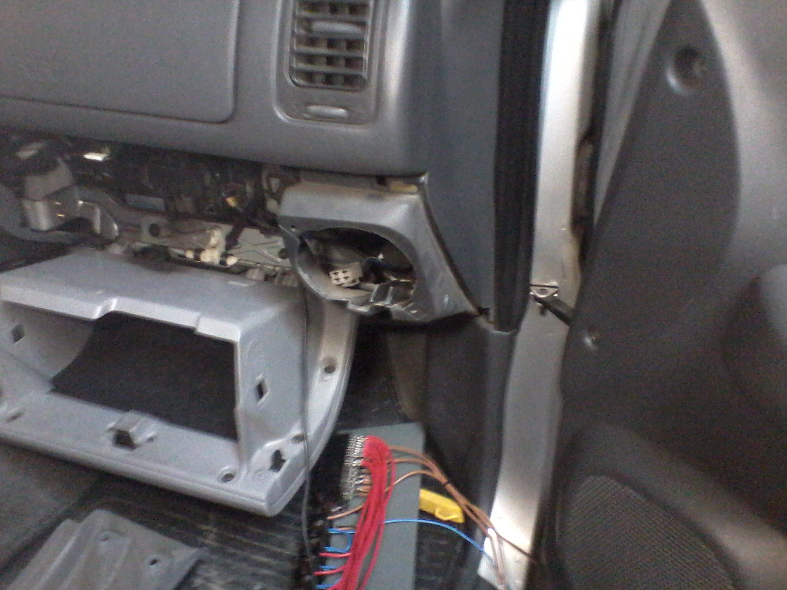

Всем добрый день!
Начал делать дополнительную проводку на люстру и остальное доп оборудование.
Долго думал куда поставить дополнительные выключатели ведь их получается довольно много:
1. люстра дальный свет
2. люстра рабочий
3. люстра задний свет
4. компрессор
5. дополнительные разетки в багажнике и под панелью
6. ........
На мой взгляд нашел очень не плохое место. смотри фото.
Данные выключали будут упральлять блоком реле которые и будут подавать наприжение на оборудование.
Реле планирую разместить в правой части панели за рещеткой типа под колонку (фото), тудаже полставлю дополнительный блок предохранителей который замечательно становится в штатную дырку под колонку.
Из электрики собрал все до место расположения реле. Дальше сделаю расскажу.
Кстати для того чтобы случайно не включилась данная система первый выключатель отрубает все в этой схеме. Возле часов поставил 8 светодиодов для индикации включенных выключателей (фото с часами с лева маленькие точечки).
Вроде получилось не плохо.
P.S. появилось два вопроса:
1. что за разьем возле бардачка на четыре клемы?
2. Через какую дылку лучше завести в салон силовой провод к предохранителям и реле?
Спасибо!, принемаются замечания и предложения :) :) :) .
