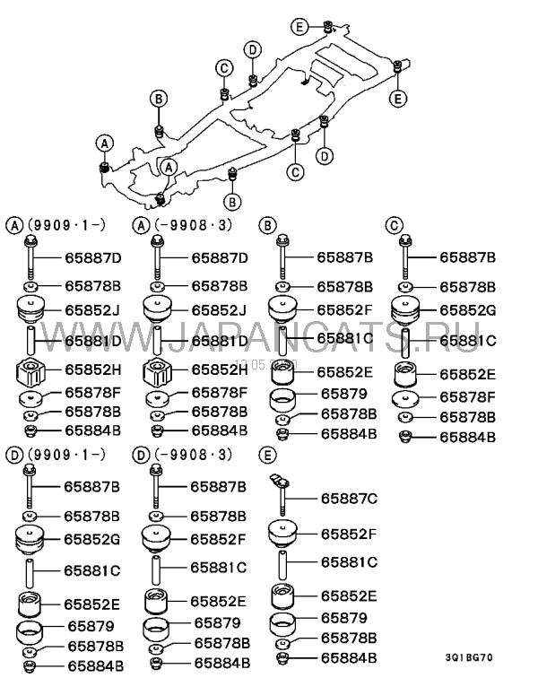

И очень буду признателен тому, кто все-таки даст схему крепления кузова к раме.

Re: Установка бодика 4 см на МПС
Demik писал(а):Ок спасибо.
Договорился с Тикком. 6 см буду делать.
Единственное что пугает это рычаг раздатки =)
Тормоза как прокачать понимаю. На велосипедах чуть ли не раз в неделю делал, но опасаюсь воздушных пробок и др. возможных камней.
Теоретически откручу шланги - выльется тормозуха. Из переднего контура? или по кругу.
В бачок буду заливать тормозуху и на включенном двигле качать педалькой до посинения мышц. Вроде так...
Товарищ Тикк сказал, что по-хорошему дефлектор вентилитора переносить надо и трубки на печку. Так ли это или длины стока должно хватить?
Шланги менять перед лифтом лучше или после?
Вот, то что надо! Спасибо!
Теперь бы понять, как туда подлезть -)
