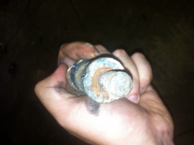

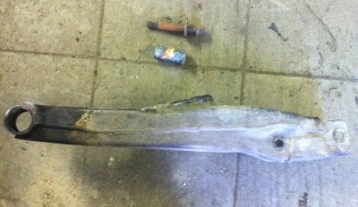

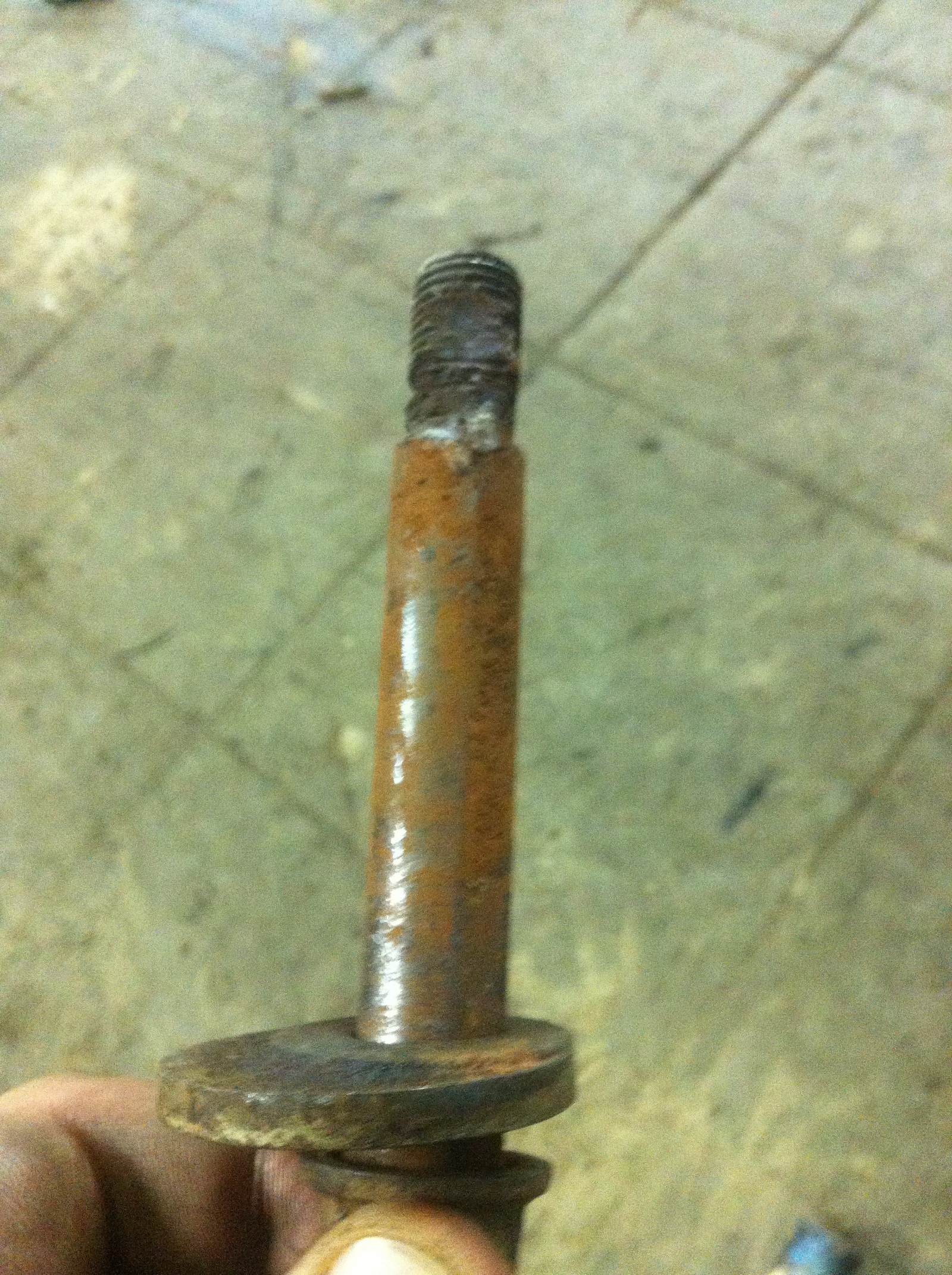

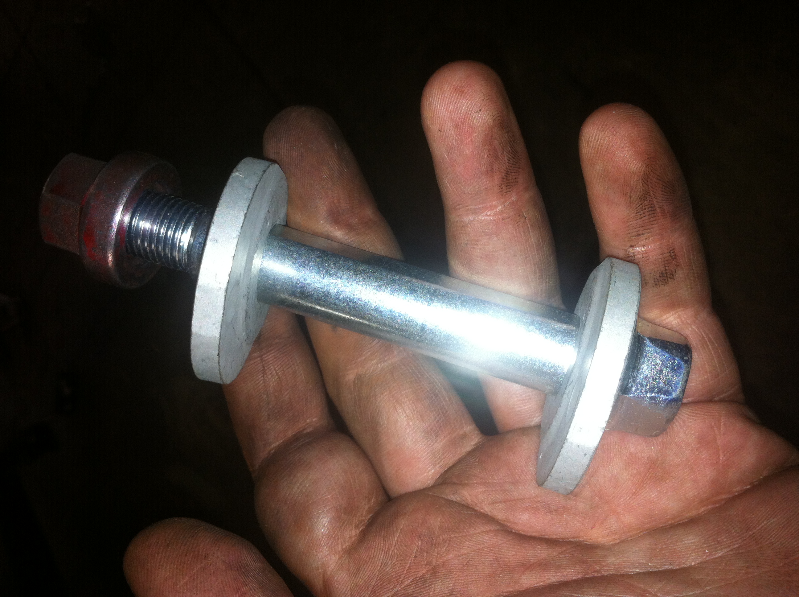

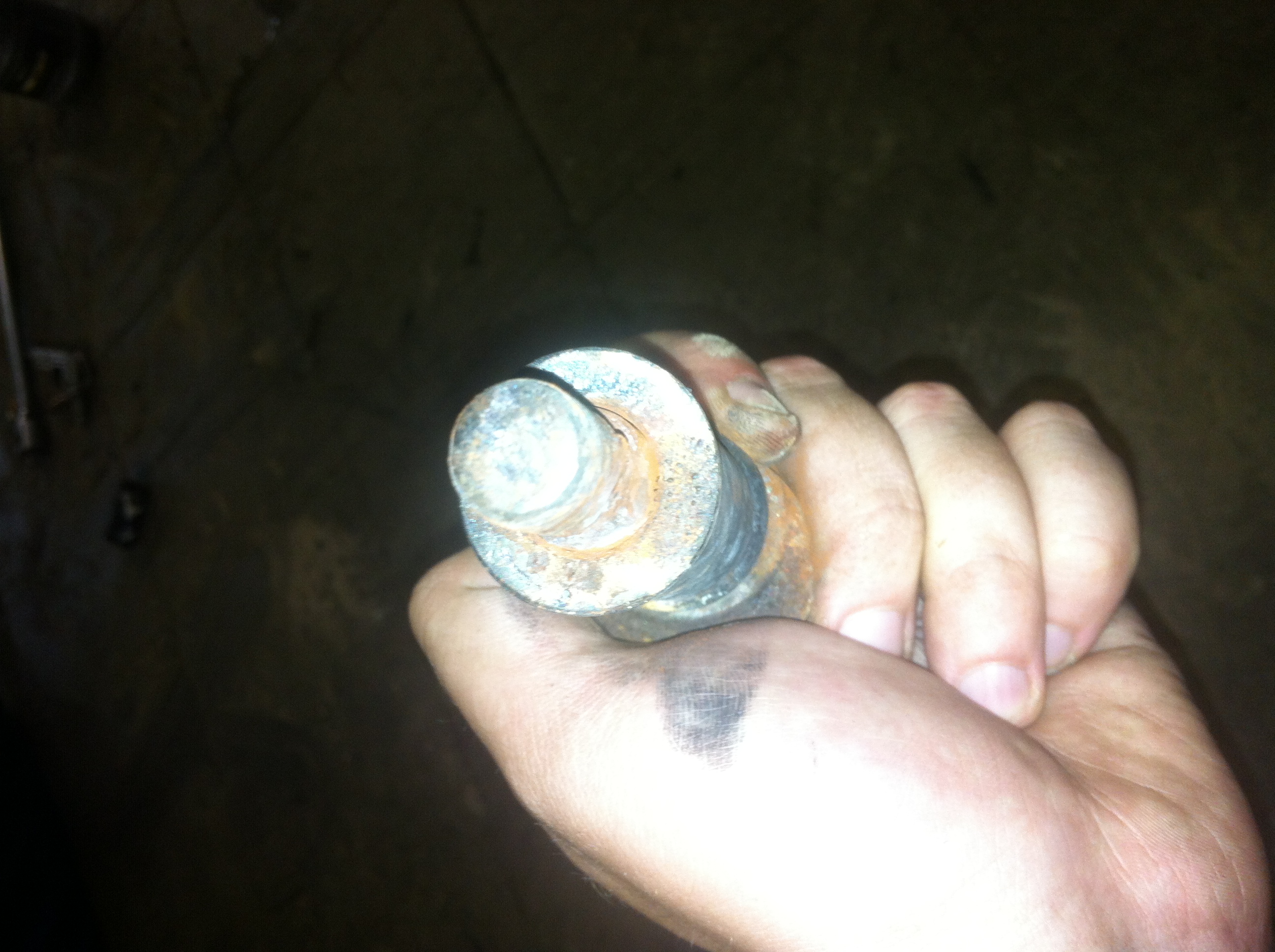

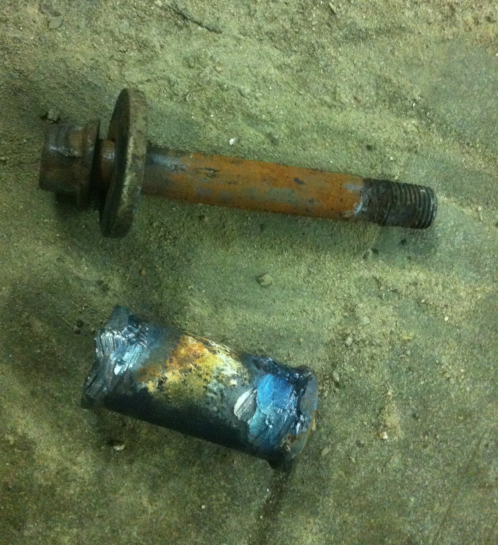

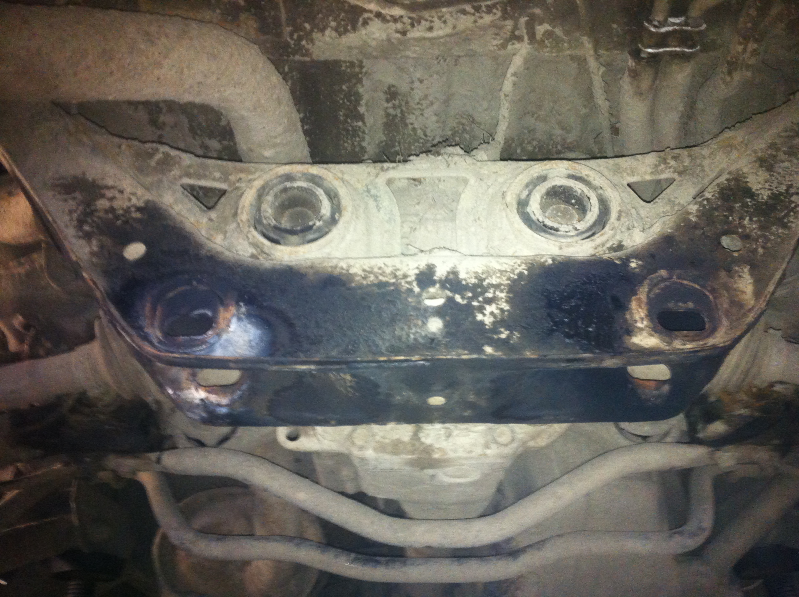

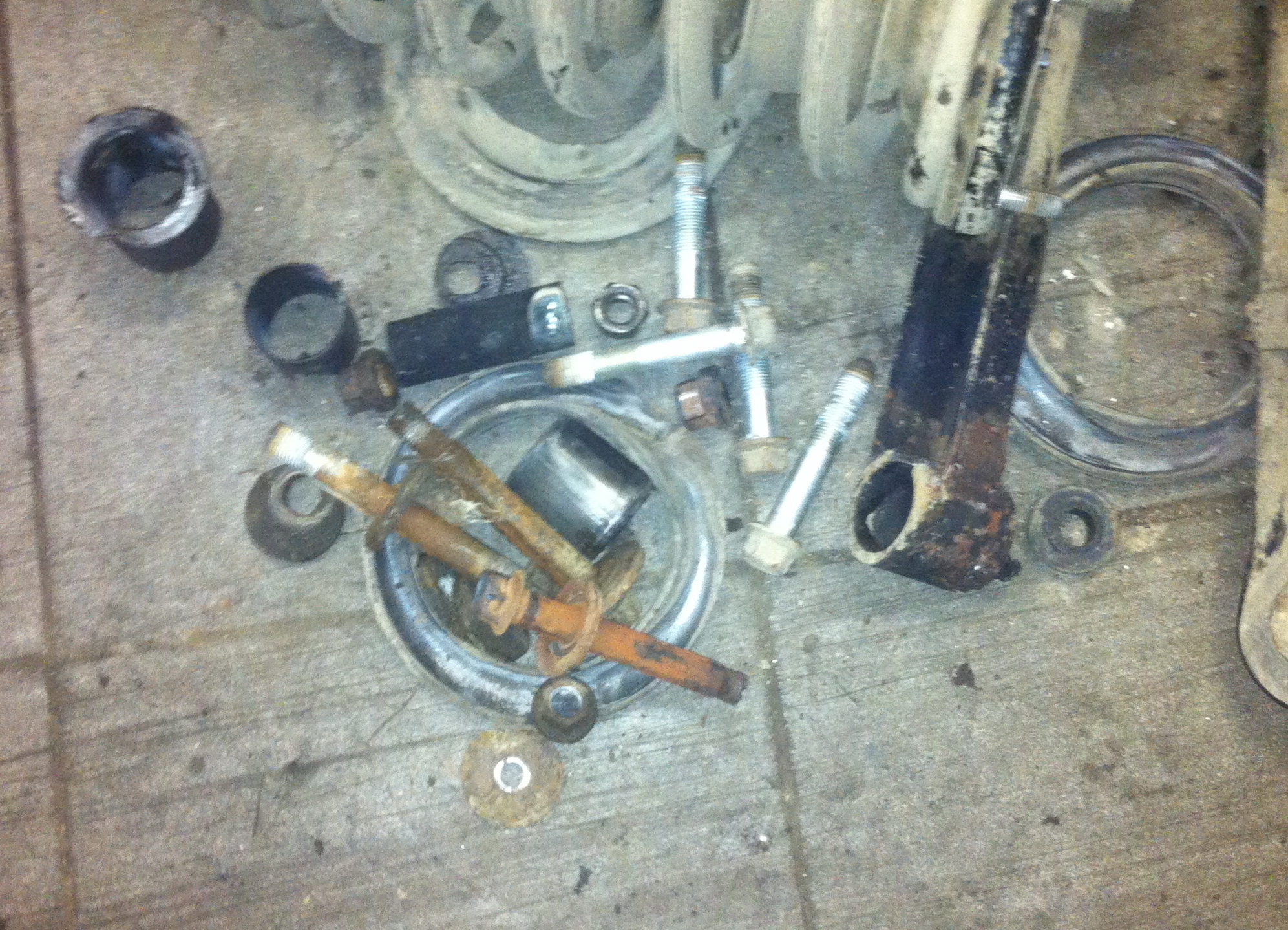

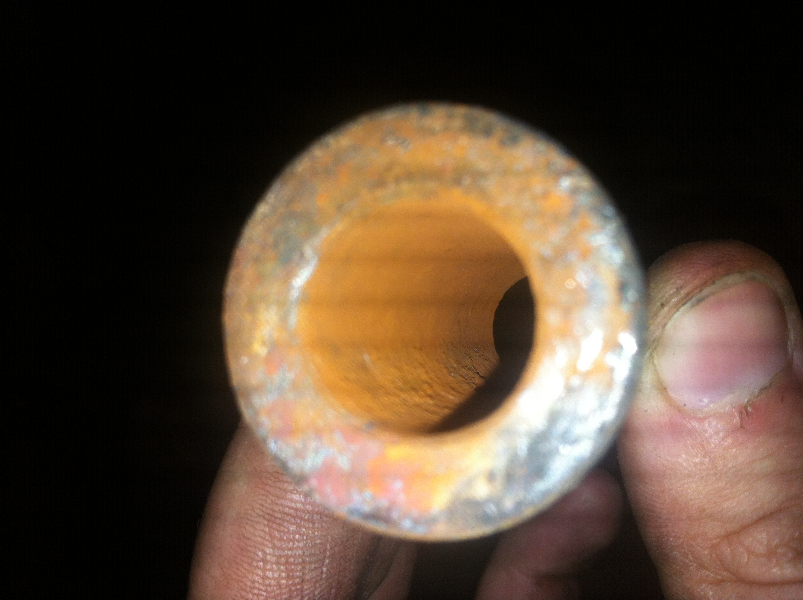

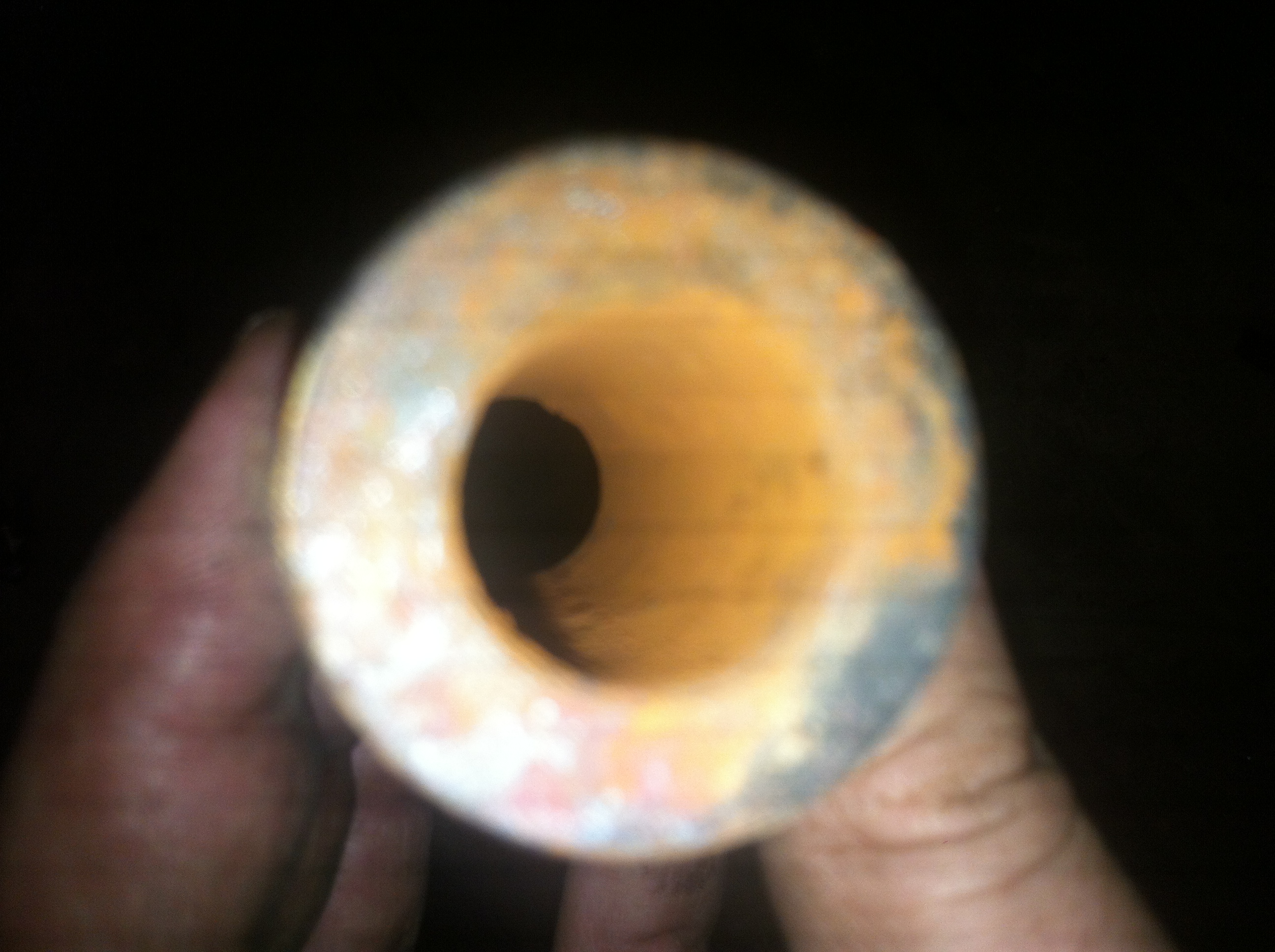

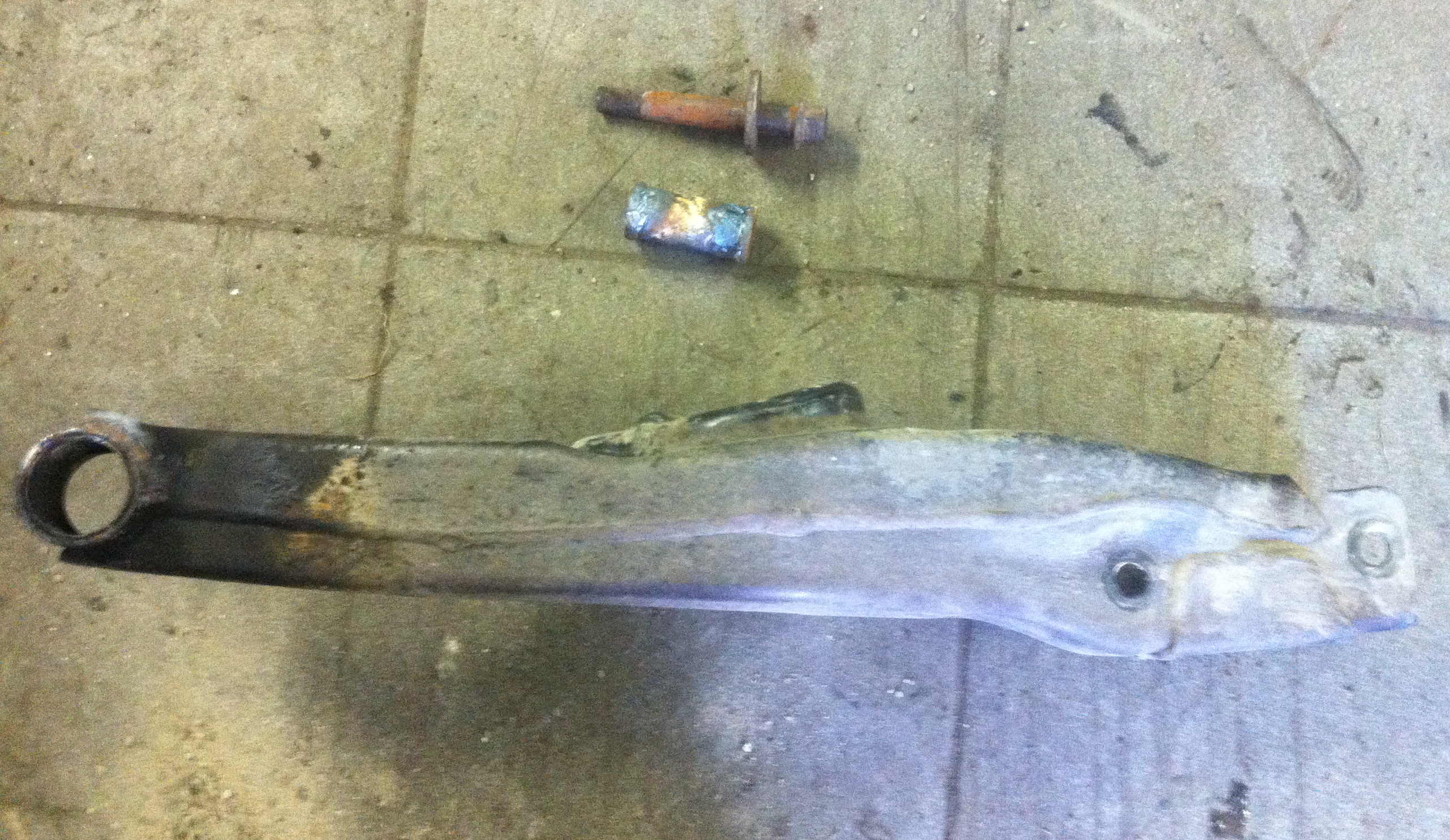

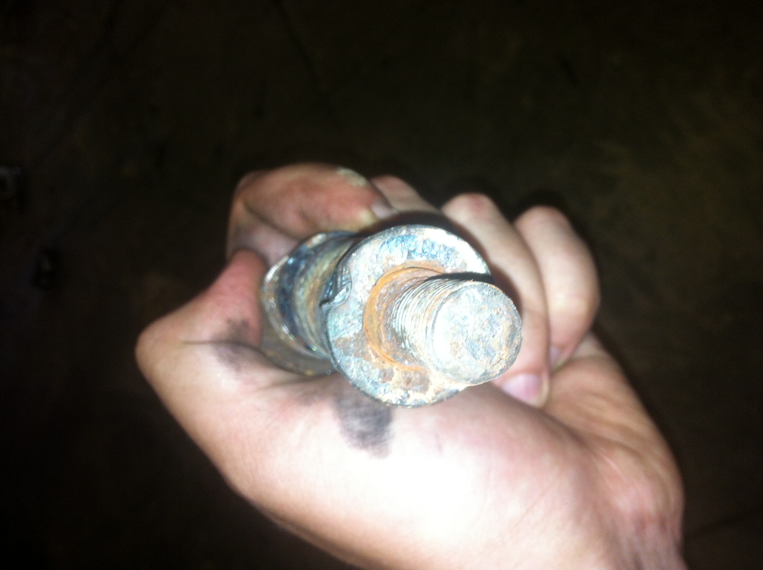

Для понимания того что творится внутри втулки сайлента развальных болтов, предлагаю вашему вниманию следующий материал :*CRAZY*:
Новые развальные болты
Болт во втулке и примерный зазор в который многие пытаются лить всякое уксусное и ведешечное
Внутренности втулки сайлента.
Развальный болт высвобожденный из втулки сайлентблока
Повержанные болт и втулка
Не налить туда, как ты выражаешься, уксусное и ведешечное, а нужно пропитать все внутри. Вот фотография втулки, как видишь там мелкодисперсная ржа, после того как она пропитается, превращается в кашу. Вот и стоит главная задача- отмочить и напитать :) Потом проворачивается болт в этой каше и извлекается.

DenVer писал(а): А нужно пропитать все внутри. Вот фотография втулки, как видишь там мелкодисперсная ржа, после того как она пропитается, превращается в кашу.
А может и не пропитаться? :*NO*:
DenVer писал(а): Потом проворачивается болт в этой каше и извлекается.
В лучшем случае :*HI*:

Может и не пропитаться... или очень много времени на это положить

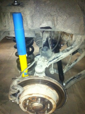

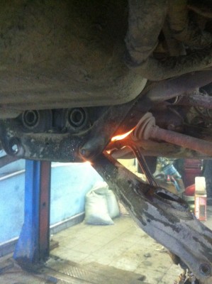

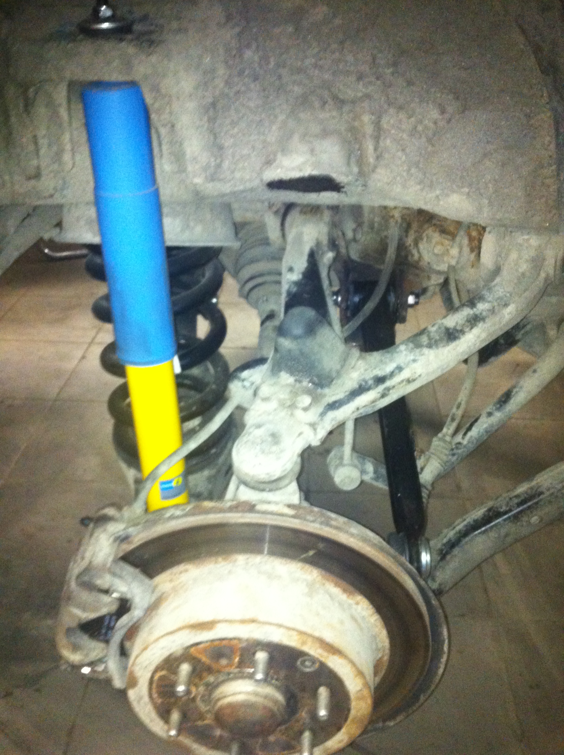

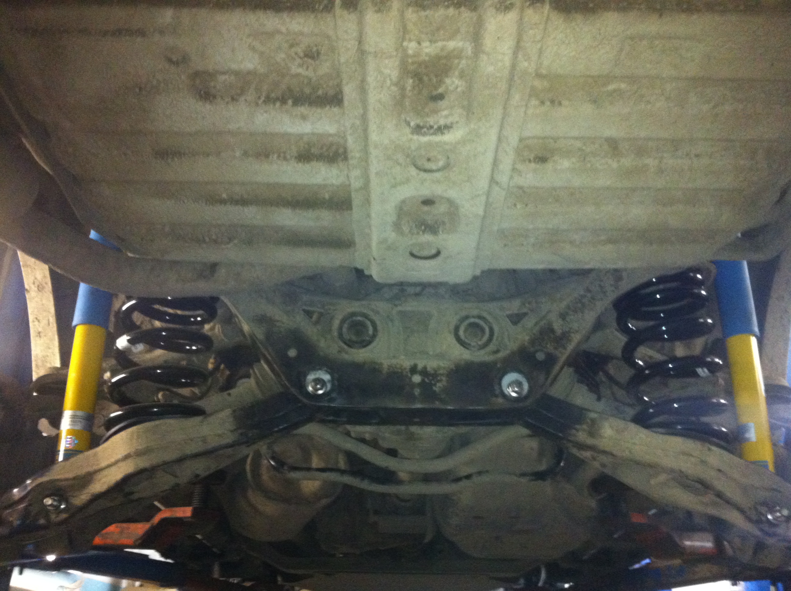

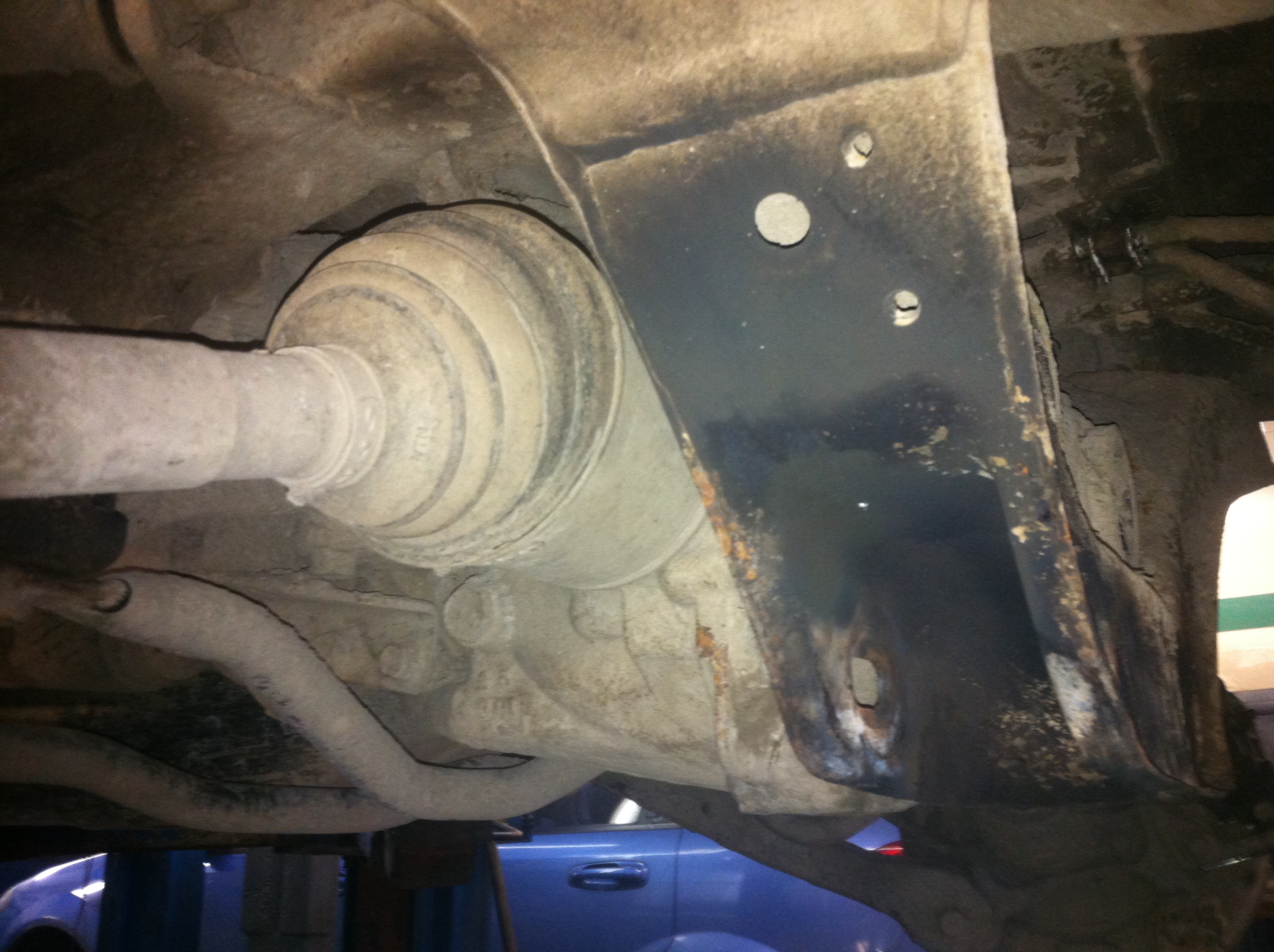

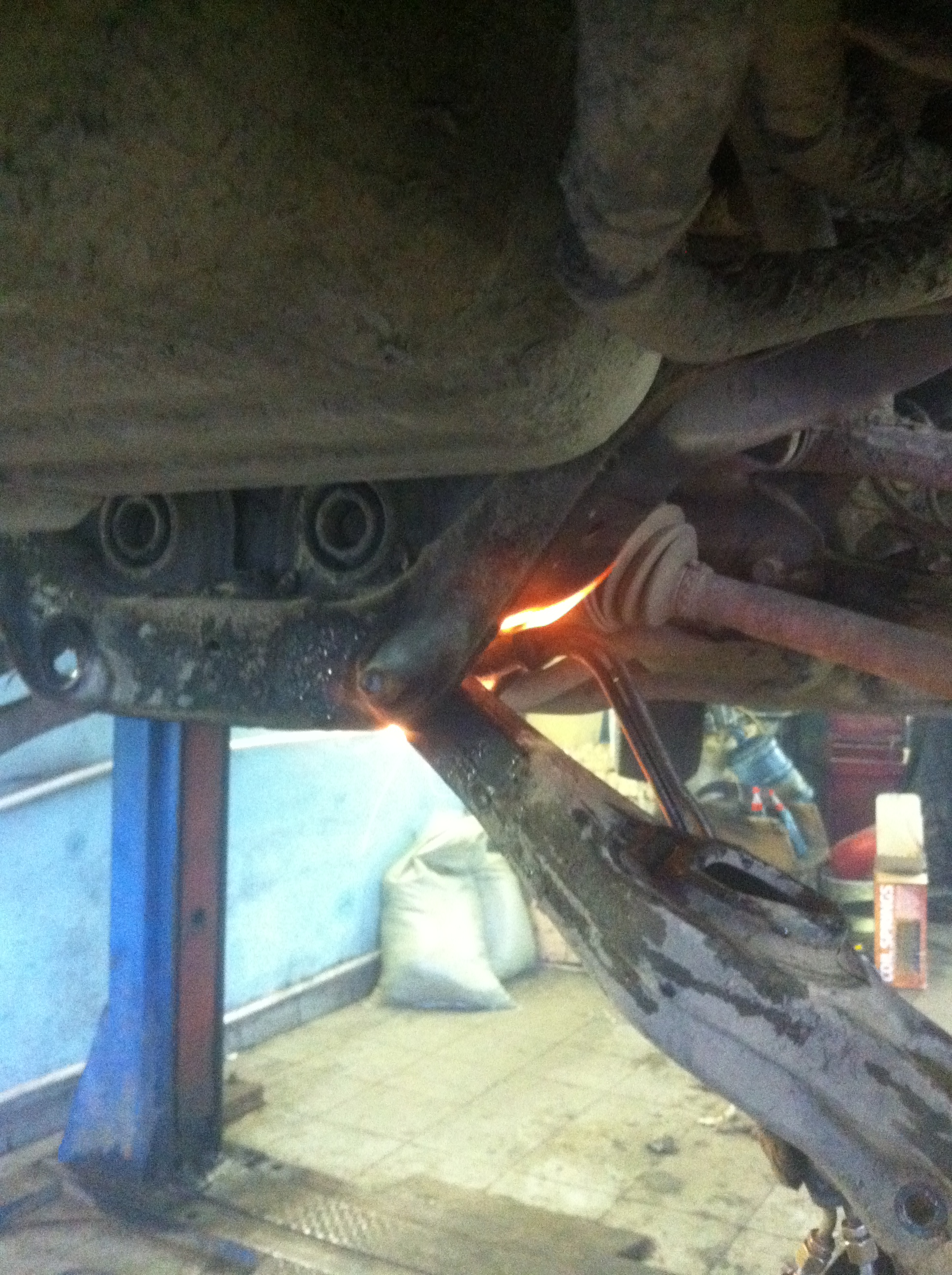

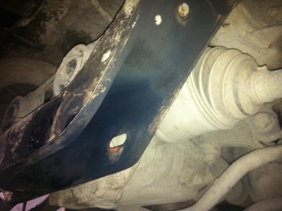

Усе, закончилось ползание на отбойниках без развала :*CRAZY*:
Зад весь выжгли
Поставили:
В задние нижние рычаги оригинальные сайленты MR 374672 2 шт
И рычаги задние поперечные с шаровой в сборе 4117A025 2 шт
Плюс
Шайбы 4013A097 8 шт
Гайки 4013A187 4 шт
Болты 4113A053 4 шт
Болты MU 000926 2шт + гайки MU 000567 2 шт для нижних рычагов (крепление в кулак)

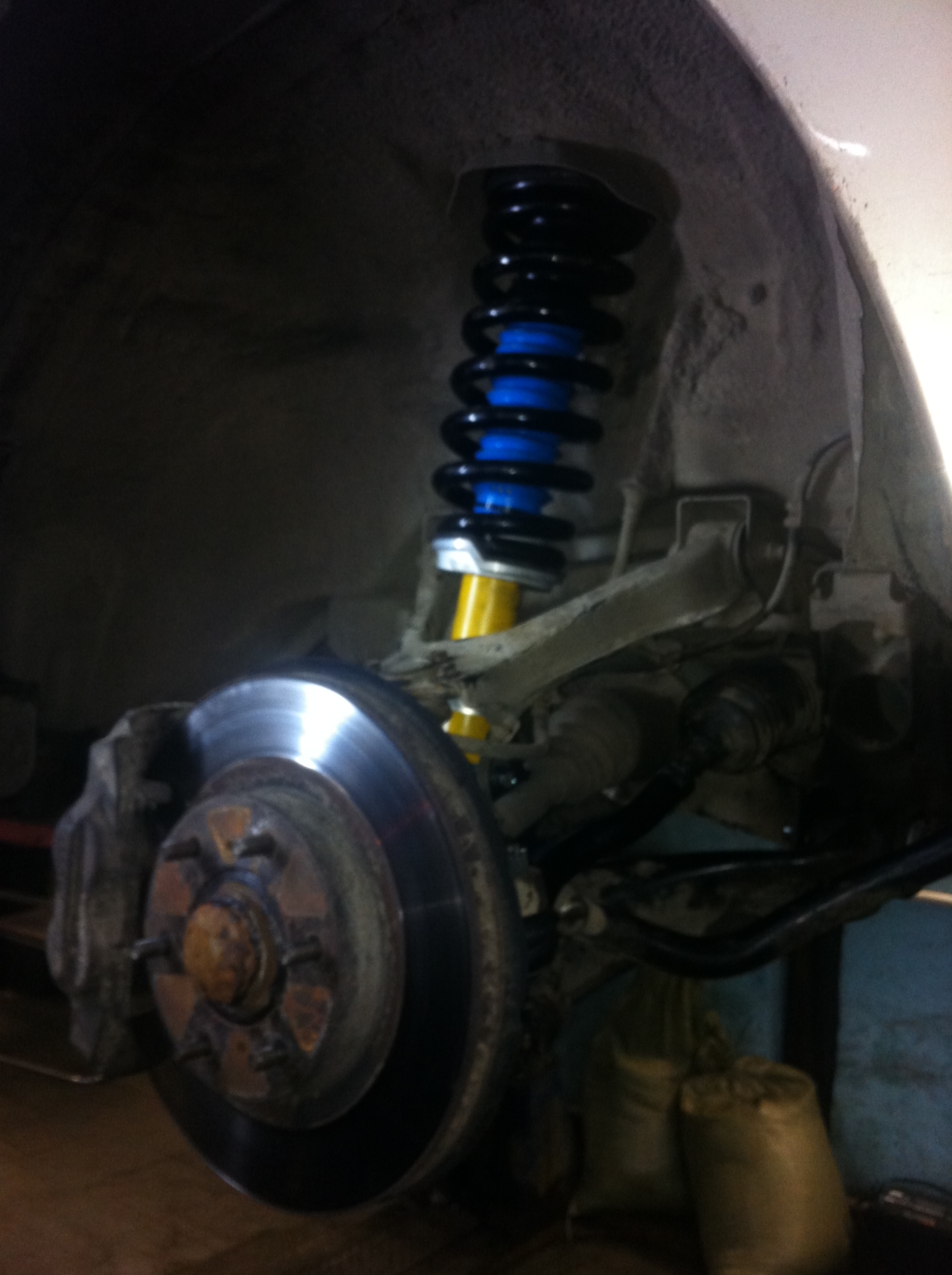

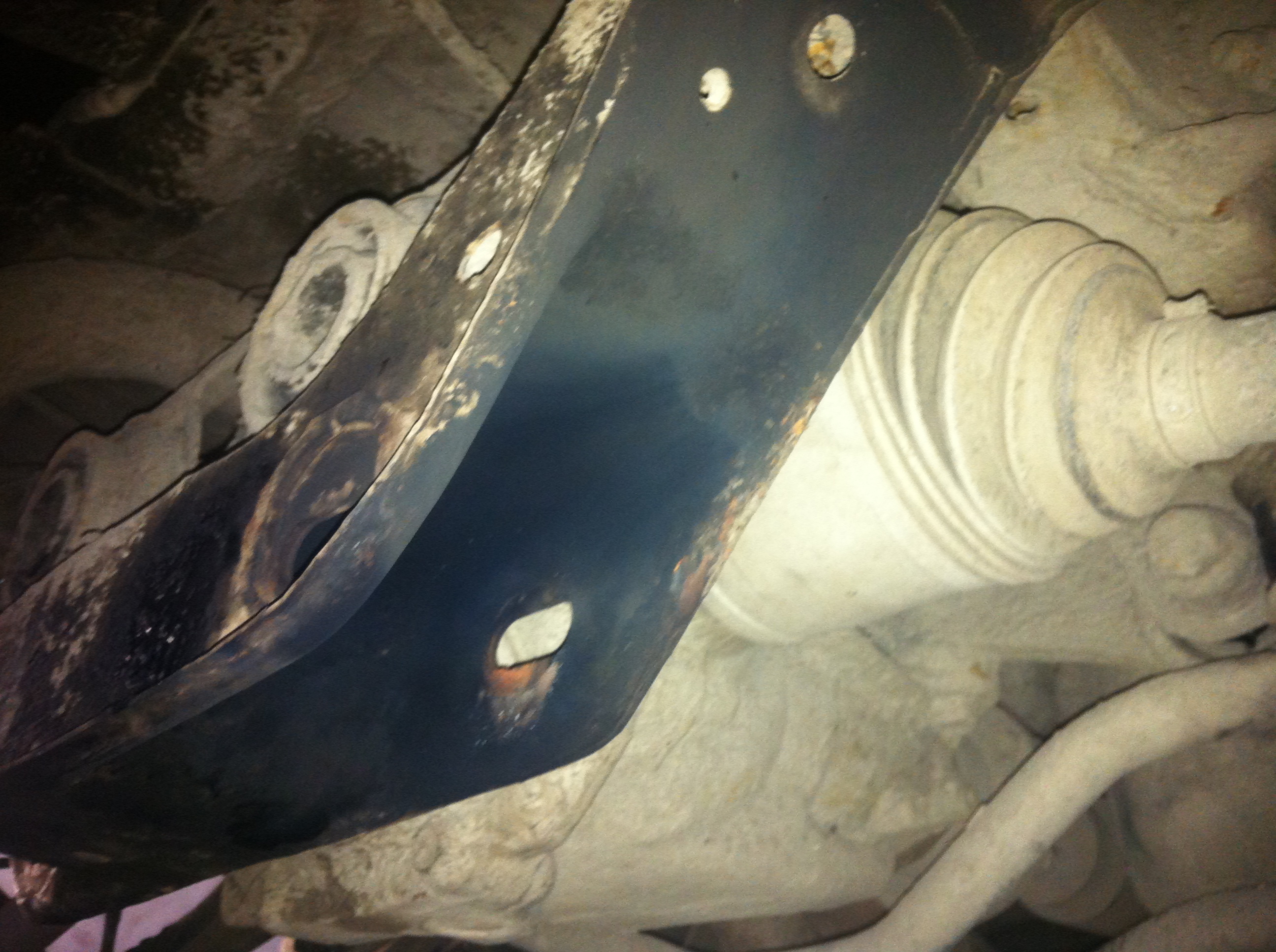

Перед дался отчасти, удалось выдолбить болты из левого рычага и один (задний) из правого, соответственно сайленты остались там родные.А вот передний болт на правом рычаге окопался, но горелка сделала свое дело, в результате поменяли один передний сайлент (сайлент блок VTR). Будет теперь эксперимент, что быстрее сдастся, новый VTR или заводской сайлент с пробегом в 150 тыщ. :*CRAZY*:
Поставили:
В перед правого рычага салент блок VTR MI0123R 1 шт
Плюс
Шайбы 4013A097 8 шт
Гайки 4013A187 4 шт
Болты 4013A082 4 шт
Тяга рулевая 4422A036 2 шт
Наконечники рулевые 4422A038 (правый) 4422A037 (левый)
Вот такой вот ПандаКампот.

В моем случае, спереди в одном рычаге тоже свободно вышел 1 болт, но мне показалось, что плохо ставить разные сайленты, да еще и в одном рычаге. Мне кажется что упругость у них будет разная, да и износ все же. В итоге заменил.
