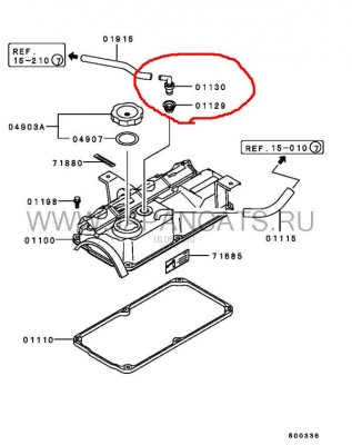

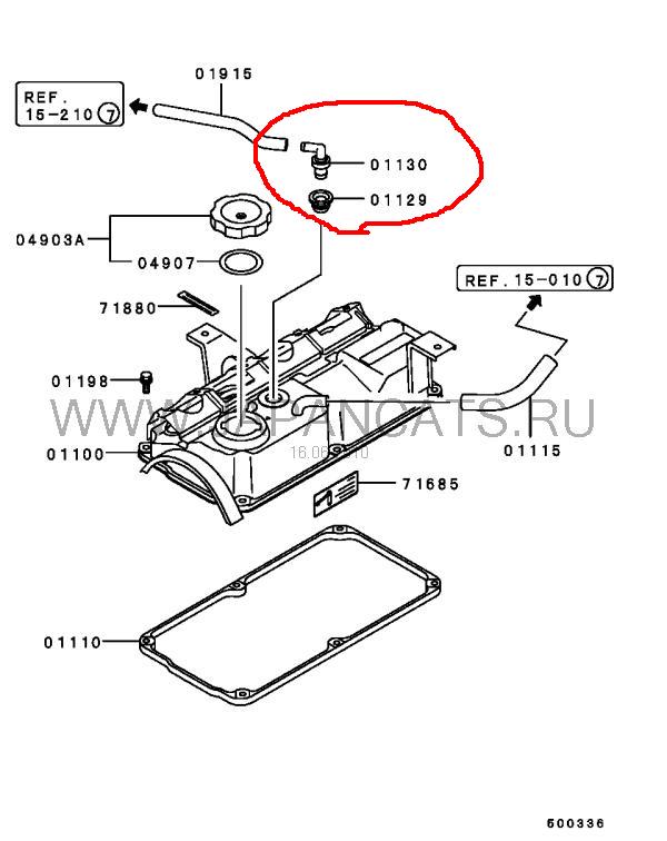

Как и обещала, фотка подкапотного кошмара:
уже выяснила, что этот "заболтированный" шланг на самом деле, через переходник, должен вести в открытое отверстие. Осталось найти в магазинах города нужный дивайс. Название которого я уже сто раз забыла, а разновидность и не знала.

http://www.Exist.ru именует это как "Клапан отработавших газов", партнамбер - MD 194136, цена около 300 рублей.уже выяснила, что этот "заболтированный" шланг на самом деле, через переходник, должен вести в открытое отверстие. Осталось найти в магазинах города нужный дивайс. Название которого я уже сто раз забыла, а разновидность и не знала.
Где-то на форуме про него речь уже шла.
Re: Не напугалась. Джуник есть! Вопросы :)
Вот спасибо! Счас найду, где есть - чтоб не ползать по городу в пробках. Низкий поклон. А то ведь даже не найдешь ничего по запросу типа: "такая штука, которая должна крепить какой-то шланг про масло к какому-то баку масляному или как там его".... эх, надо учить терминологию и матчасть.
