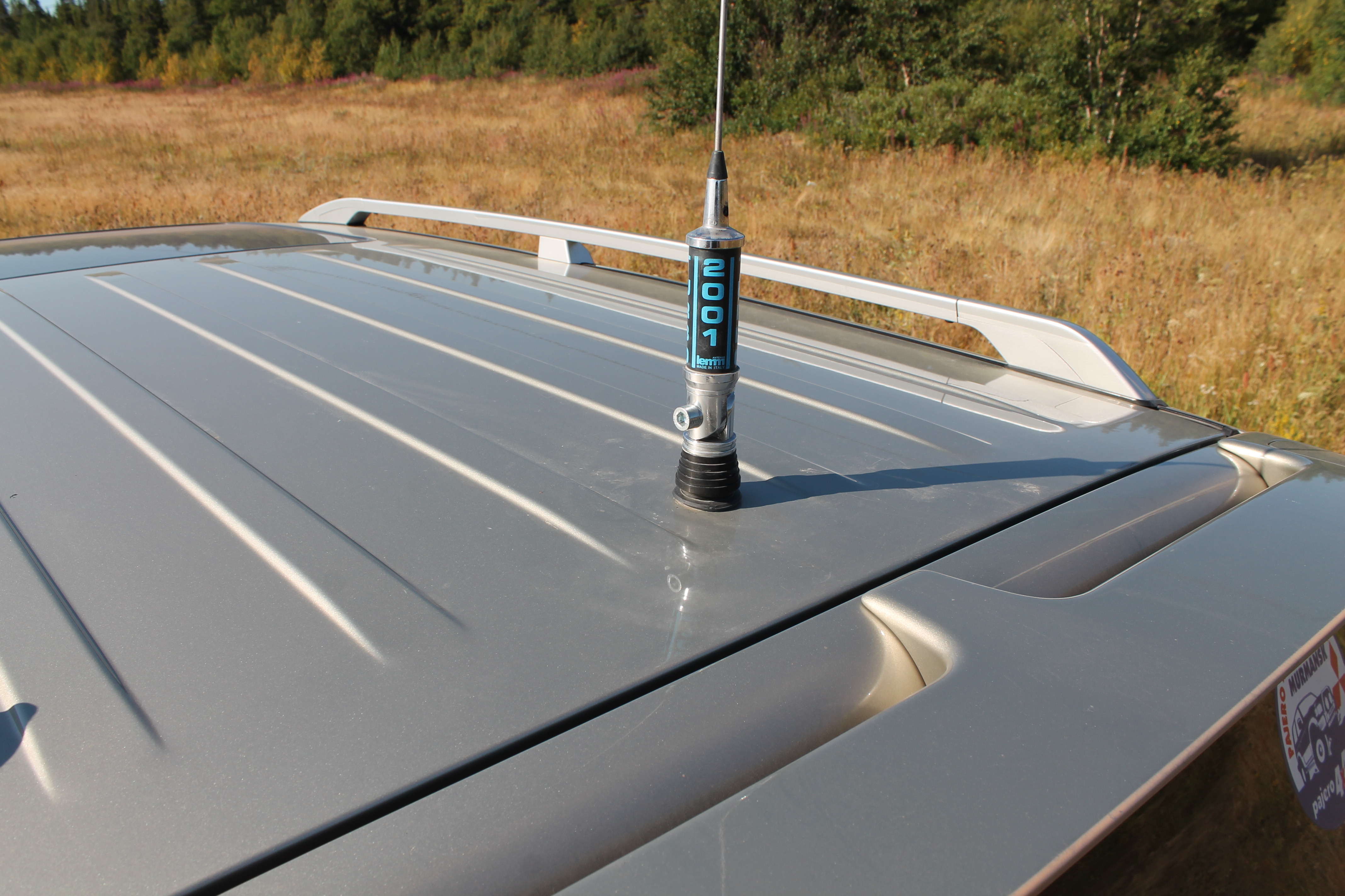

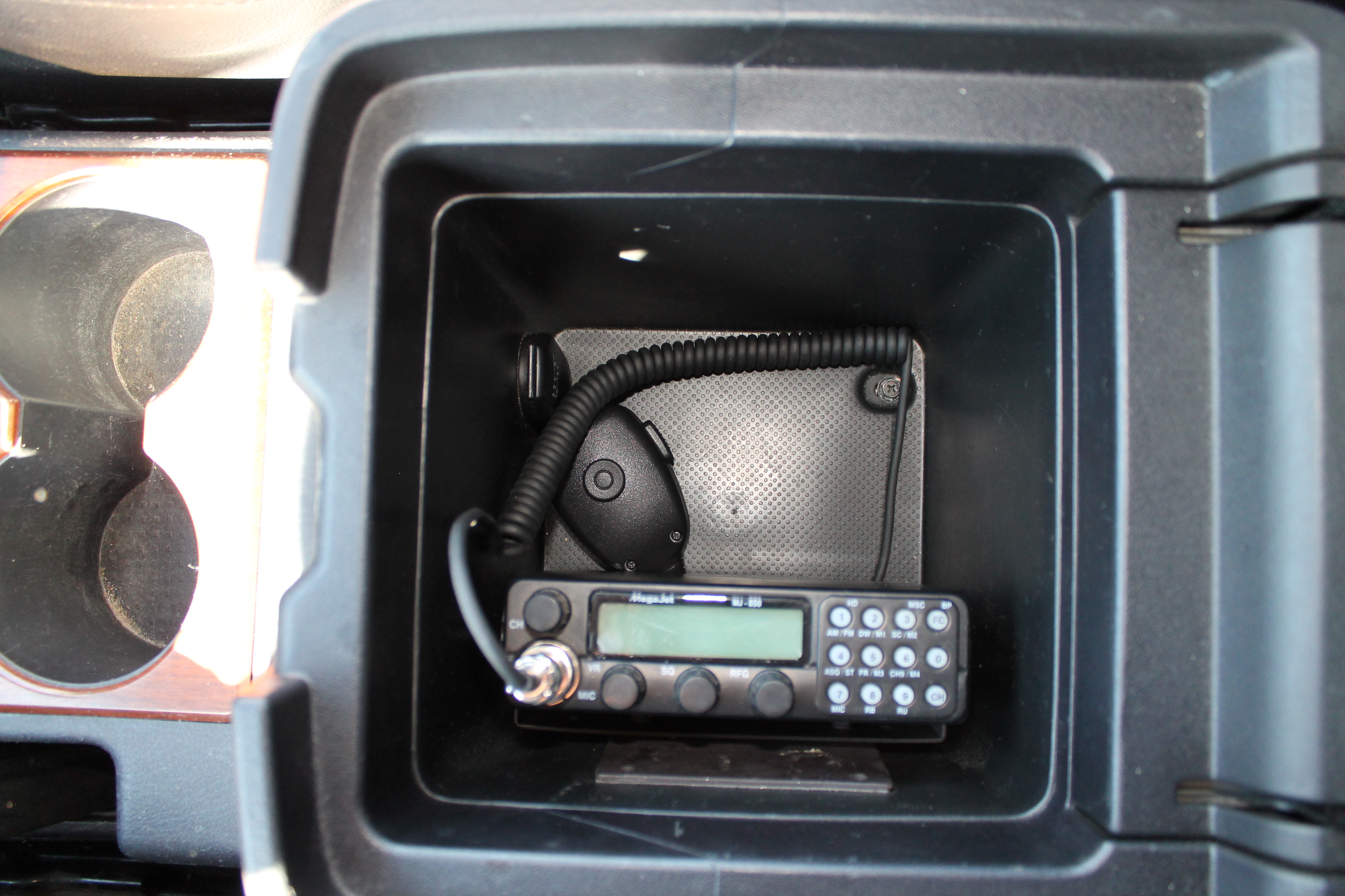

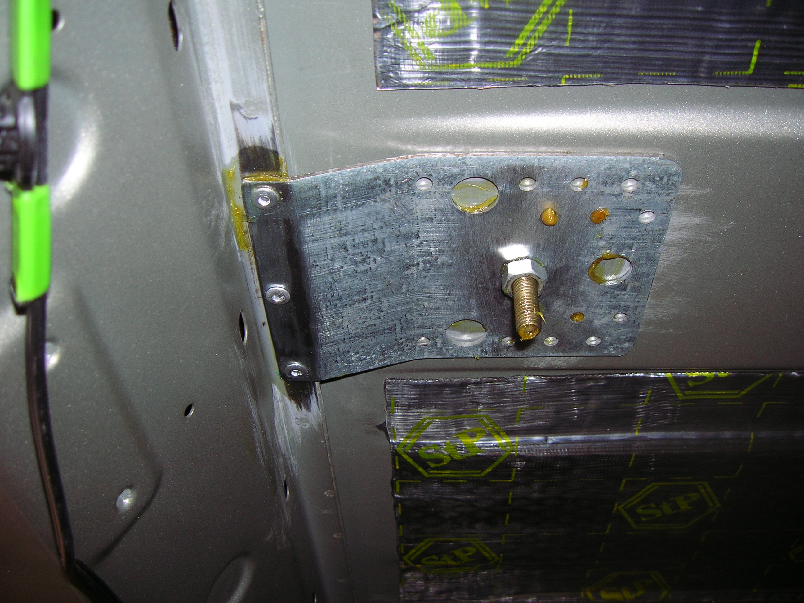

Поставил на П4 рацию и антенну: MegaJet MJ-850 и Lemm 2001 Turbo.
Делал шумоизоляцию, попутно установил и рацию с антенной, проложил кабель. Кабеля хватило только-только. Пришлось проводить его по задней стойке задней двери (каламбур
), далее по полу (в шумке) вдоль заднего тоннеля к подлокотнику. КСВ смог настроить только до 1.5, длинны хлыста чуть не хватает.

У нас в городе не всё так просто со специалистами......Они может и есть, но о них мне неизвестноFEDOR78RUS писал(а):Чем настраивали? Если еще не зашили потолок и обшивки проверьте еще раз прозвон антенны и кабеля. Антенна должна звониться на массу везде. В точке складывания и на штыре. И не плохо бы развернуть антенну болтом складывания в сторону правого рейлинга. Сейчас при ударе о препятствие шарнир будет работать на затяжку. Резьба то на болту правая.
В двух словах.
Сначала я поставил антенну неправильно, верхняя часть антенны должна стоять на изолирующей резинке, а я сквозь резинку продел металлическую втулку с шайбой на конце. Установил рацию и поехал к настройщикам.
Первым делом они обосрали антенну ЛЕММ-2001 Турбо, "она плохая без объяснения причин". Подключили КСВ-метр и он выдал коэффициент 5 и мощность 20 Ватт. Настройщики смотрели на меня орлами. Я имел неосторожность рассказать, что рация у меня доработана Кабаном с СИ-БИ форума, что промазал я все контакты литолом, что антенна перепаяна мной и тоже смазана внутри, что для замера надо закрыть все двери и отъехать от домов. Всё что я сделал, по их мнению было смешно: рация с завода идет исправной по умолчанию и доделывать её излишне; "намазал" я всё зря, надо вытирать; СИ-БИ форум - А что это? Не. Читать не будем?; мы все рации так настраиваем около мастерской, никуда не поедем; ЗАКРЫВАТЬ ДВЕРИ?????
Моя уверенность в правильности выбора оборудования не пропала.
Такая вот история.
П.С.
Какой КСВ-метр? Завтра в гараже посмотрю.
Развернуть уже не смогу, слишком геморно собирать. Сточу грани.

Если уверены в своих силах не слушайте кролиководов. Насколько я понимаю Вы видите резонанс антенны на частоте выше желаемой. В этом случае действительно нужно увеличить длину штыря. Насколько много литола в горячей катушке? Разберите заново, протрите и оставьте действительно тонкий слой. Если не поможет тогда добавьте пол витка к верхнему концу ( с паяльником дружите).
С другой стороны КСВ 1.5 не криминальный но всегда хочется идеала.

Оставлю всё как есть. Паяю плохо, особенно медь. Виток не смогу припаять. На катушке лиотола, не сказал бы, что много. Где-то у ребят видел фото смазанной катушки, у меня так же. Катаюсь с рацией уже месяц. Замечаний нет. На меня дальнобои не жалуются, слышат отчетливо.FEDOR78RUS писал(а):Если уверены в своих силах не слушайте кролиководов. Насколько я понимаю Вы видите резонанс антенны на частоте выше желаемой. В этом случае действительно нужно увеличить длину штыря. Насколько много литола в горячей катушке? Разберите заново, протрите и оставьте действительно тонкий слой. Если не поможет тогда добавьте пол витка к верхнему концу ( с паяльником дружите).
Оставлю всё как есть. Разбирать салон не хочется.
Спасибо за внимание

Ваше право. Возможный путь решения проблем я Вам рассказал. Удачи и чистого эфира!
