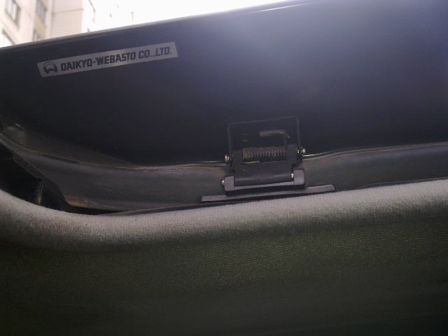

Привет.
Залез почистить люк и обнаружил шильдик DAIKYO-WEBASTO изнутри на переднем металлическом "спойлере-крышке". Что сие означает? Это наименование ОЕМ-производителя паджеровских люков или это просто вебастовский неоригинальный люк?
И еще вопрос - все же какой тип смазки использовать для направляющих и т.д.?

Re: Люк и все что с ним связано
Сообщение g35u »
у меня такая же наклейка, 1 в 1, для себя промыл все механизмы жидким маслом в спрее (не снимая) и после подсыхания его (масла) промазал графитной смазкой
