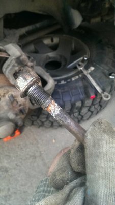

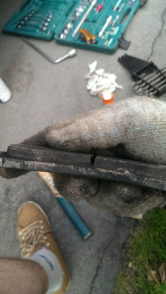

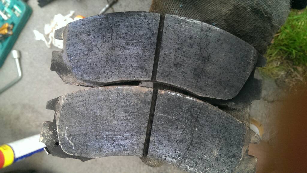

клинанула вся левая сторона на днях, позавчера перебрал задний суппорт, почистил все поставил.
вчера залез в передний и прифигел...
Колодки ставили в сервисе, фирму не помню, что то в районе 1т.р. стоили.
Это они такого качества или от перегрева могли?
ну и палец до кучи веселый...как плесень какая то..

Славк! у меня кашияма всегда в таком состоянии...

От перегрева бывает такое, на серпантинах горных при затяжных спусках. Или когда суппорт клинет. Недорогие колодки более подвержены такому.

Не та кашияма пошла, по счёт-фактурам вижу, страна происхождения Китай. Раньше Япония была.

у меня ранее фрикционные накладки никогда не трескались...
