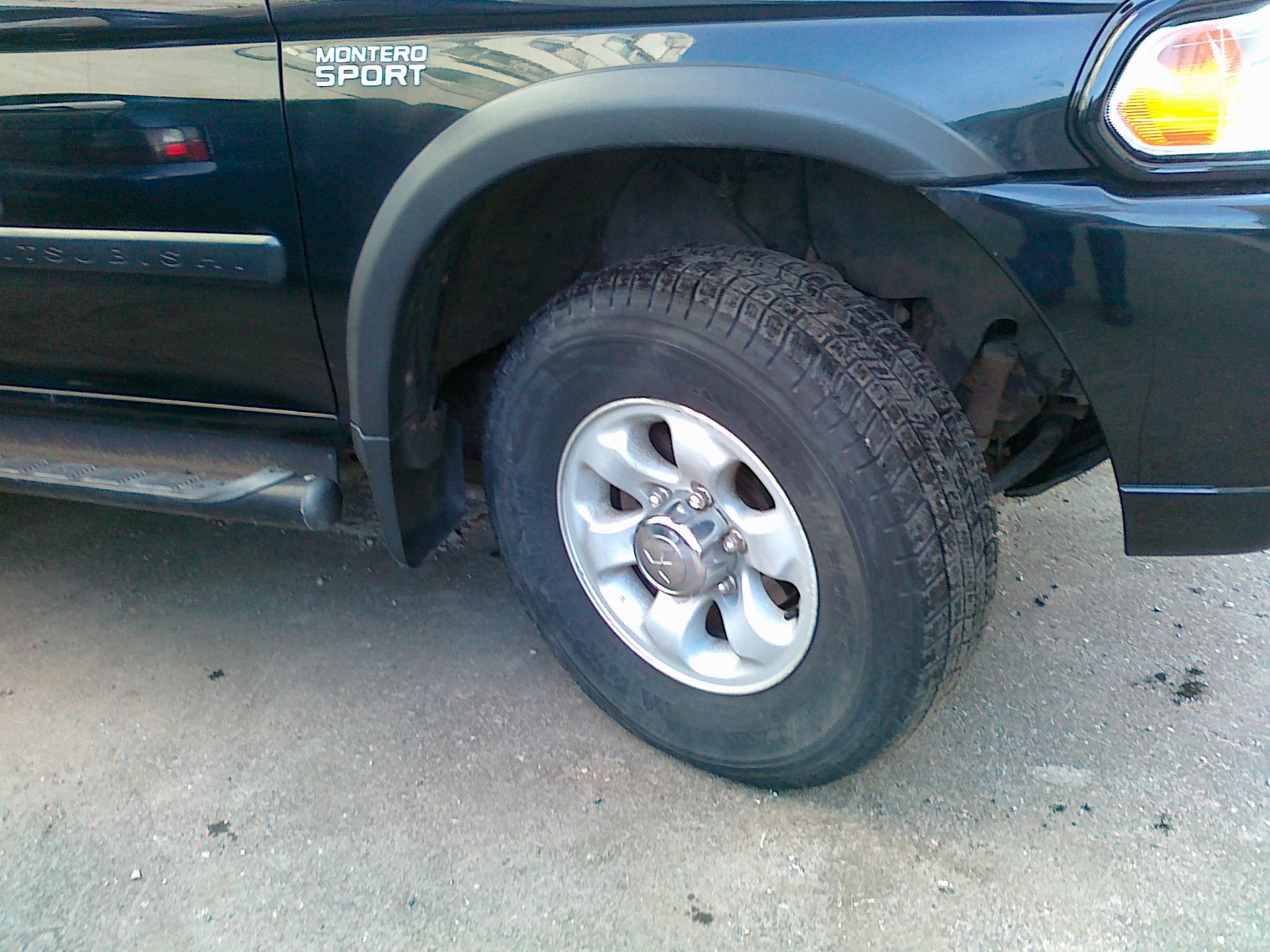

на МПС ,С бодилифтом 4 см ИЛИ при удалении передних брызговиков на штатных дисках 16х7 ЕТ 10 встает 285/75/16.
Подскажите товарисчи,Чтоб поставить 285/75/16 на Спорт его не обязательно лифтовать??
ТОка брызговики оторвать?? Кто нить пользует такой размер резины на Спорте без лифта??

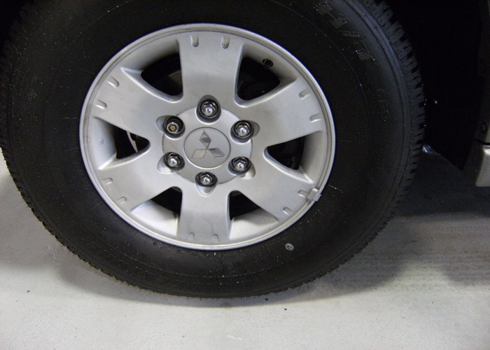

Прошу помощи. Два дня назад приобрел П2 1996г. Двигатель 3.5л. Резины практически нет, и причем разная. Встал острый вопрос о покупке резины. Машина в семье вторая, планируется для охоты и рыбалки. Эксплуатация больше зимой по глубокому снегу(в пределах разумного).
Сейчас стоят диски 7j R16 ET -15 .
Как понял из темы, на П2 с двиг. 3.5л. встают 33" Гудричи МТ.
Хочется именно 33" Гудричи МТ т.е. максимум без дорогостоящих переделок.
Тему лопатил но для своих дисков ответа не нашел (может и пропустил чего).
Встанут ли на мои диски без переделок авто:
1) 255/85 R16 (33.07"х10.04")
2) 285/75 R16 (32.83"х11.22")
3) 305/70 R16 (32.81"х12.01")
Зарание благодарен.

Похожи на Деликовские +10. 32я встанет если вылет точно +10.
