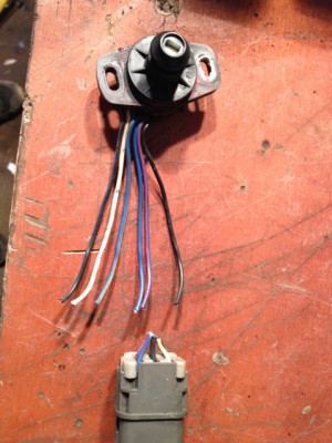

Сюды отпишусь. Сгнил в корень контакт на старой ТПСке от ниссана. Съездил - получил новую.
На фото фидно что на ниссановской ТПСке 6 контактов (было)
Нам нужны только:
Черный на массу
Сине-Желтый
Сине-красный
Лишнее ампутируем. А вот куда синие провода идут я вам не скажу, так как не помню. Только сейчас об этом подумал, что и их надо было посмотреть
Ну там со стороны старого разеъма если убрать массу, то остается только два варианта
Ставим, регулируем, катаемся, радуемся.
