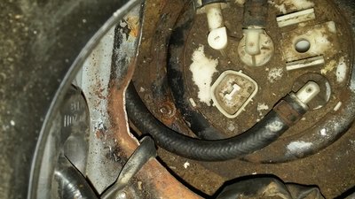

За вторым лючком сюрприз;) бак!!!! И как раз в этом месте 8 гаечек держат крышку топливозаборника, но самый цимус это все же открутить эти гаечки не сломав;)aristo писал(а):У меня под задним правым сиденьем лючек, на 4х болтах, под ним ниша и еще один лючек но немного сдвинут к правой двери, т.е. левые болты можно открутить без проблем, и правые будет посложней и ждуг проводов уходящих к переду авто. Получается фильтр за вторым лючком???

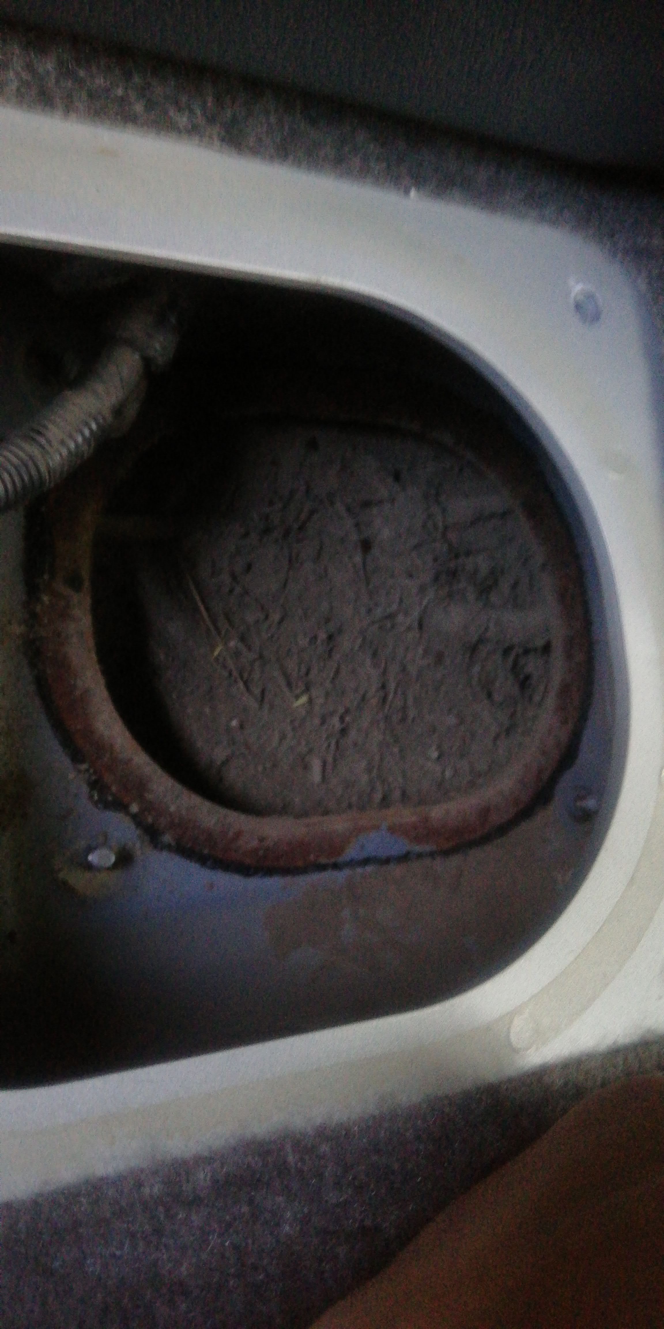

Да мне кажется там ппц сложно подлезть вообще... не очень удобно...SmoAG писал(а):За вторым лючком сюрприз;) бак!!!! И как раз в этом месте 8 гаечек держат крышку топливозаборника, но самый цимус это все же открутить эти гаечки не сломав;)aristo писал(а):У меня под задним правым сиденьем лючек, на 4х болтах, под ним ниша и еще один лючек но немного сдвинут к правой двери, т.е. левые болты можно открутить без проблем, и правые будет посложней и ждуг проводов уходящих к переду авто. Получается фильтр за вторым лючком???

Ага, открутить то одно, а вот потом всю конструкцию вытащить, это будет ппц. При чем он еще сдвинут вправо второй лючек. Вот и думаю, стоит пока заворачиваться или нет пока на газу катаюсь.SmoAG писал(а):Накидным на 10 отлично получается;)

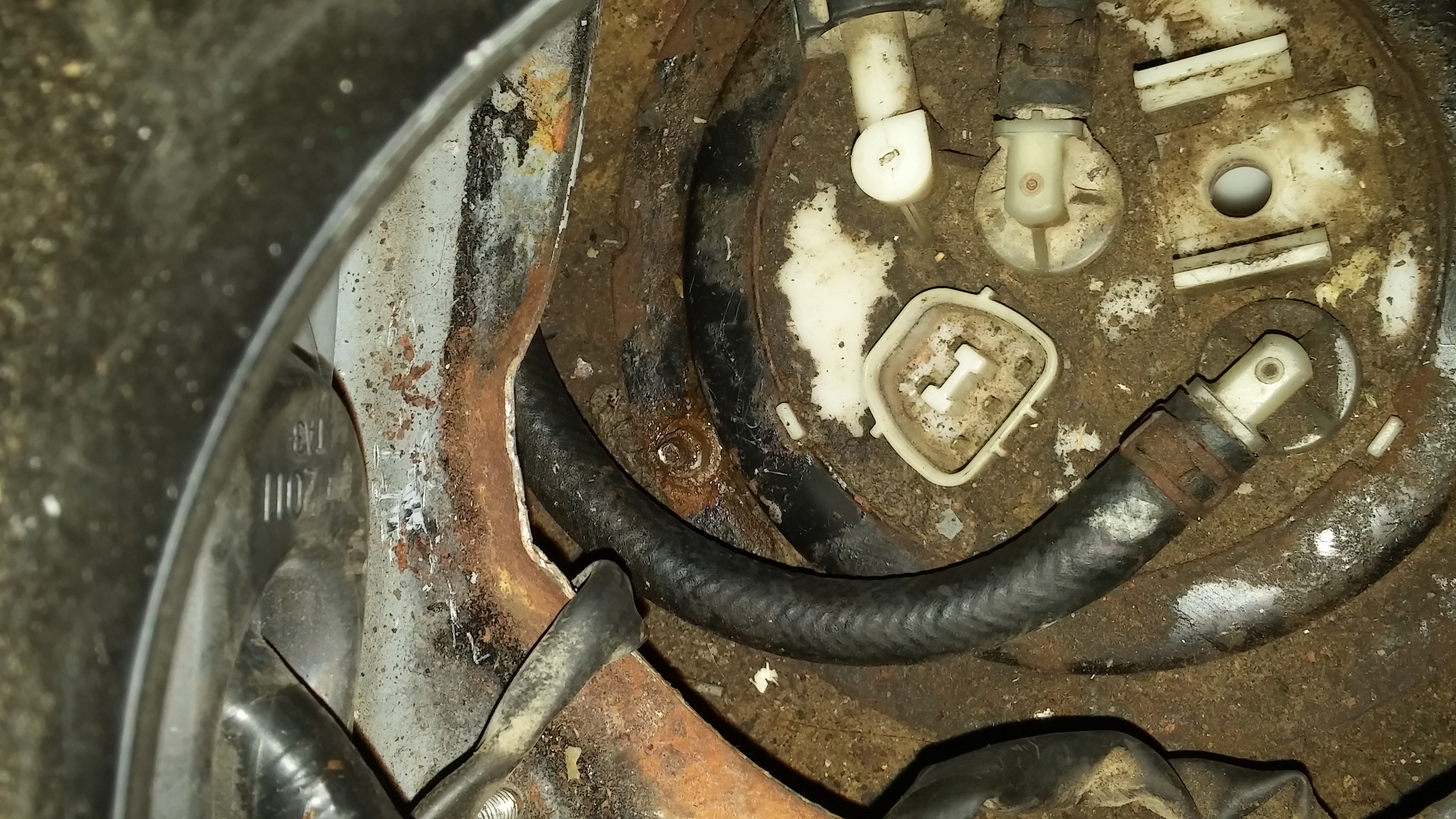

Вопрос про эти самые 6 шпилек болтов, которыми прикручена накладка над бензосистемой.
Первые два лючка открутил чуть ли не пальцами. Далее первый, самый ближний, самый удобный винтик из этих 6, словал сходу накидным ключом. Осталось еще 4, т.к. еще один сломали, видимо, еще до меня. Прыскаю вэдэшкой, уже 2 часа, не хочется сломать оставшиеся и изучать технологию восстановления шпилек. Подскажите, чем еще можно смазать/попрыскать, чтоб попроще открутить? Они все ржавые, вокруг грязно и никак не поддаются. Усилие сильное сделаю - вообще сломаю. Мало того, что и подлезть-то проблематично.
На П2, кстати, лазил, сам менял, таких проблем не было.

Дума, спустя несколько часов, вэдэшкауже усохла. Лимонной кислоты под рукой не было, полил серной, но хоть бы хрен. Поначалу обрадовался - крутится, но в итоге, похоже, скрутил грани гайки. Уже готов сломать ее, так не ломается! Че с ней можно еще сделать? Как, чем сломать, лишь бы открыть.HiTEX писал(а):Лимонная кислота, пара капель серной кислоты (с аккумулятора) Жалко, что ВД уже набрызгал (кислота не сможет добраться до окисла)
PS ВД вообще говняная приблуда для "откисания" заржавленности (маркетологи, мать их, навязали)
Фото прилагаю, чтоб понятней, что за шпилька. Она еще и чуток в стороне, под прямым углом накидным ключом не подлезть, видимо, поэтому гайку и округлил.

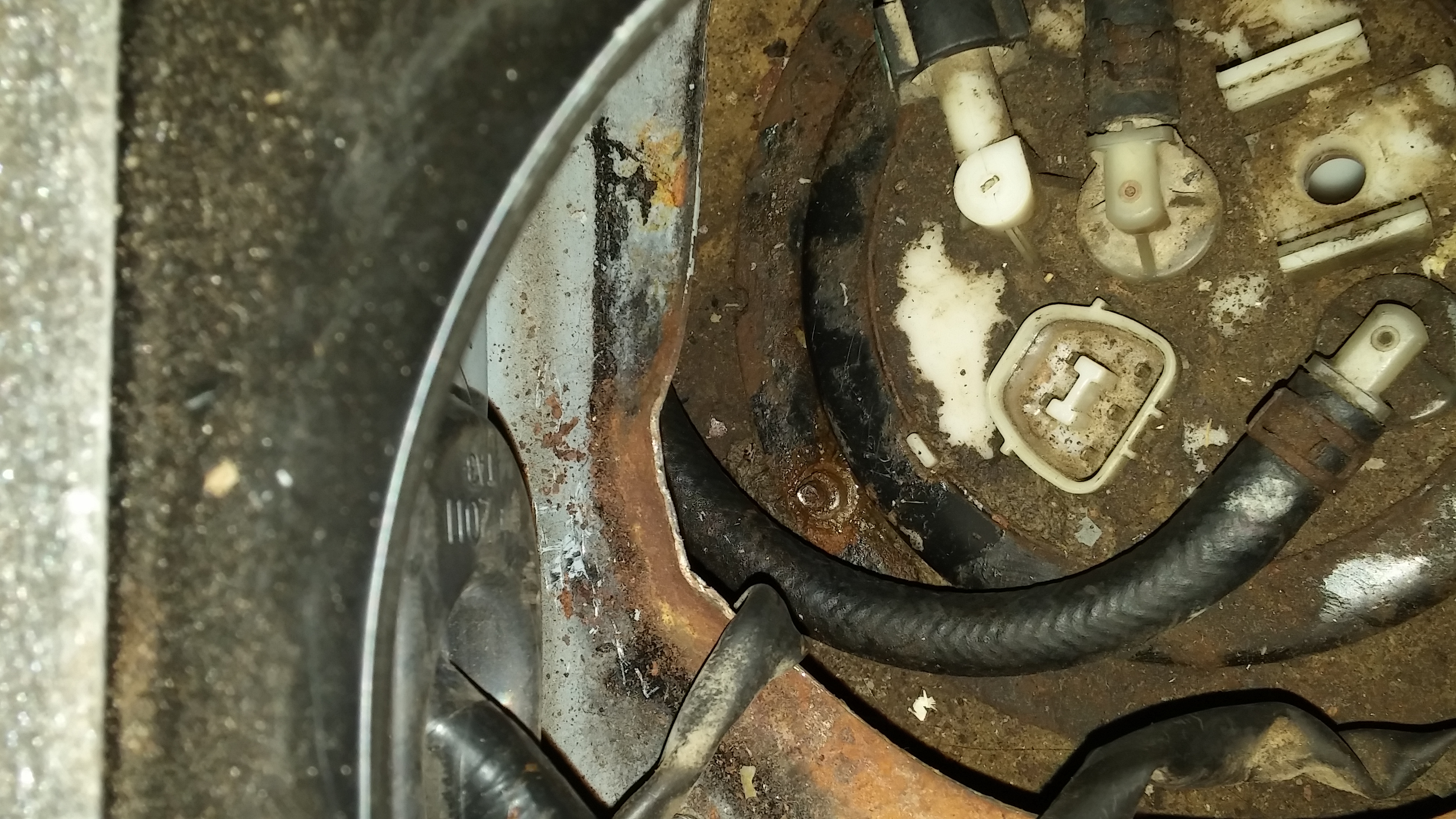

Поменял топливный фильтр, судя по лючку первый раз в жизни автомобиля. Пробег на одометре 170000, сколько реально неизвестно. На удивление состояние шпилек и гаек сложностей не добавило, брызнул унисмой и спокойно открутил. Детали заказывал известном магазине. Может кому пригодится - топливный фильтр: под артикулом LYNXauto LF-365M в коробке - NTN маде ин жапан. С виду очень качественно сделан. Фильтр грубой очистки Masuma MPU-040 идет в комплекте с шайбой-клипсой.
Ради интереса разбил старый фильтр, внутри все очень плохо, непонятно как работал. После замены фильтра изменений в работе двигателя не выявлено, изменение в расходе топлива пока еще мониторю.

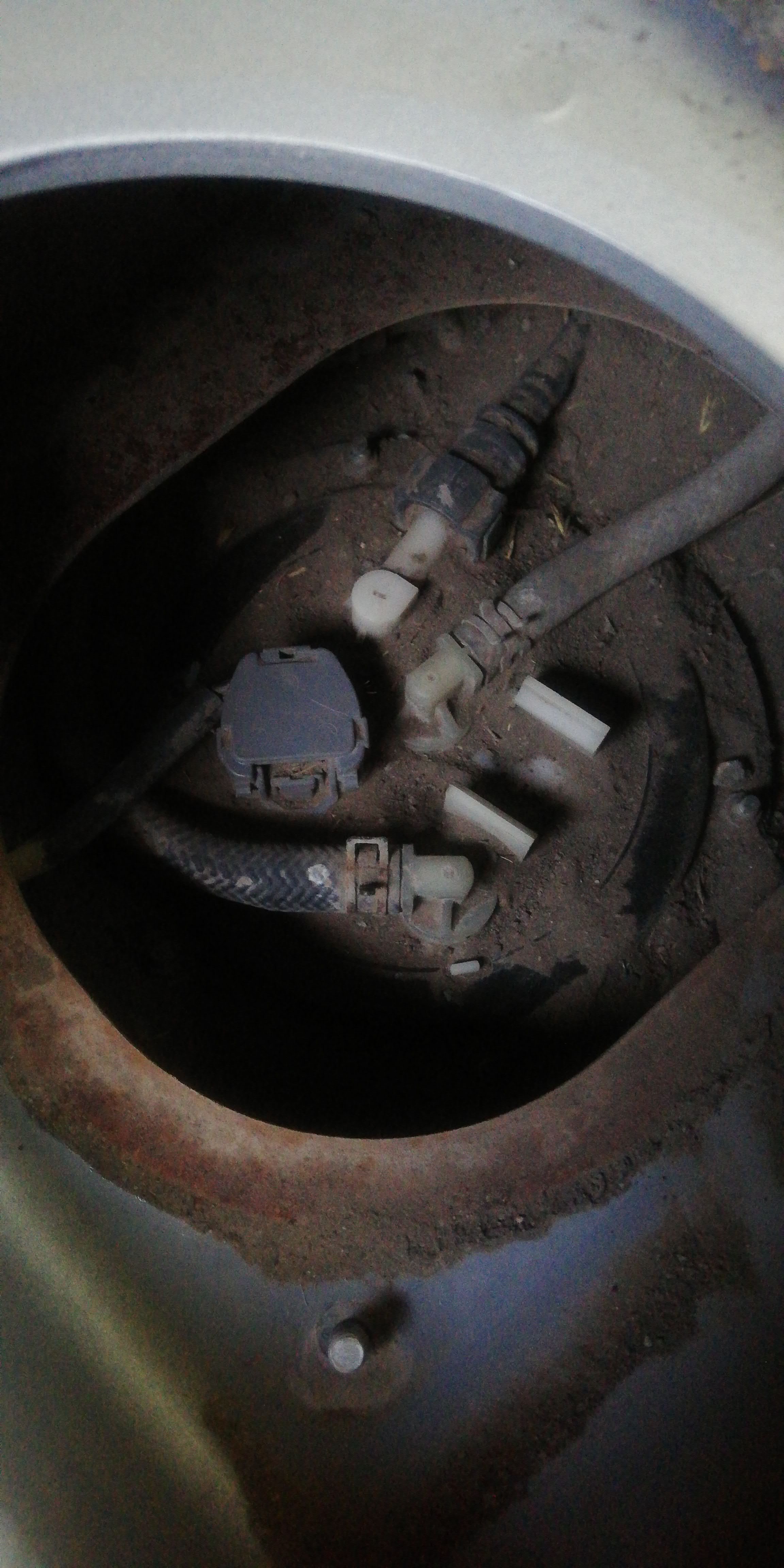

Ну вот ребят и мне все пришло для замены фильтра. Думаю дай разберу посмотрю, что у меня и как. Открыл и ужаснулся. Ну кое как руками грязь выгреб конечно, на выходных пылесос туда сунуть попробую, и после кархером промою.
У меня вопрос. Два резиновых на хомутах понятно как снимать. Как снять акуратно фишку и другой патрубок с наболдажником или гайкой.
