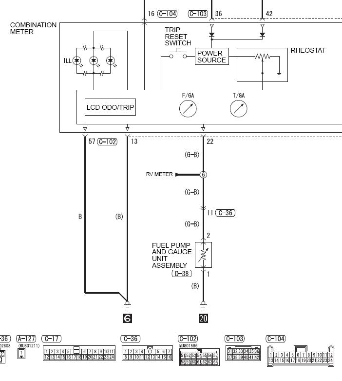

А кто то кроме меня ставил RC700 на бензинку. На данный момент у меня есть 2 проблеммы которые не могу решить. 1. Часы сбрасываются вместе с датой после того как машина постоит ночь, а они мне нужны. Проблемы с проводом к ДУТ. Подключил к проводу указанному в этой теме. Но мультик всегда при каллибровке показывает что на нем 1,38в. Не зависимо сколько топлива в баке. Этот момент совсем напрягает. Может на бензинке распиновка другая и надо к другому проводу цеплять. Я цеплял к разъему в районе пола с водительской стороны.
- CoolBDW

Re: Multitronics на NMPS?
По схеме для обеих бензинок одинаково - разъём С-36 (плоский двухрядный) у левой ноги водителя контакт 11 зелёный с чёрной полосой провод. Я в этом разъёме скорость для DRL брал.Shagron писал(а):А кто то кроме меня ставил RC700 на бензинку. На данный момент у меня есть 2 проблеммы которые не могу решить. 1. Часы сбрасываются вместе с датой после того как машина постоит ночь, а они мне нужны. Проблемы с проводом к ДУТ. Подключил к проводу указанному в этой теме. Но мультик всегда при каллибровке показывает что на нем 1,38в. Не зависимо сколько топлива в баке. Этот момент совсем напрягает. Может на бензинке распиновка другая и надо к другому проводу цеплять. Я цеплял к разъему в районе пола с водительской стороны.
CoolBDW
Да вроде к нему и подключал. Тоже по схеме смотрел. И скорость тоже. Но скорость у меня работает. А вот бензобак нет. Вообще этот набор схем для бензинки не подходит почему то. Например разъем к штатному бортовому компу не имеет ничего общего с тем что нарисовано на этих схемах. Может быть в 11 модельном году там все переделали а набор схем у нас 10 модельного года. Вот бы от 11 найти.
