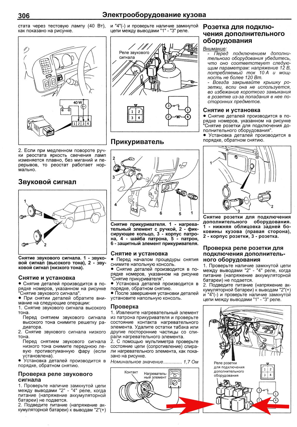

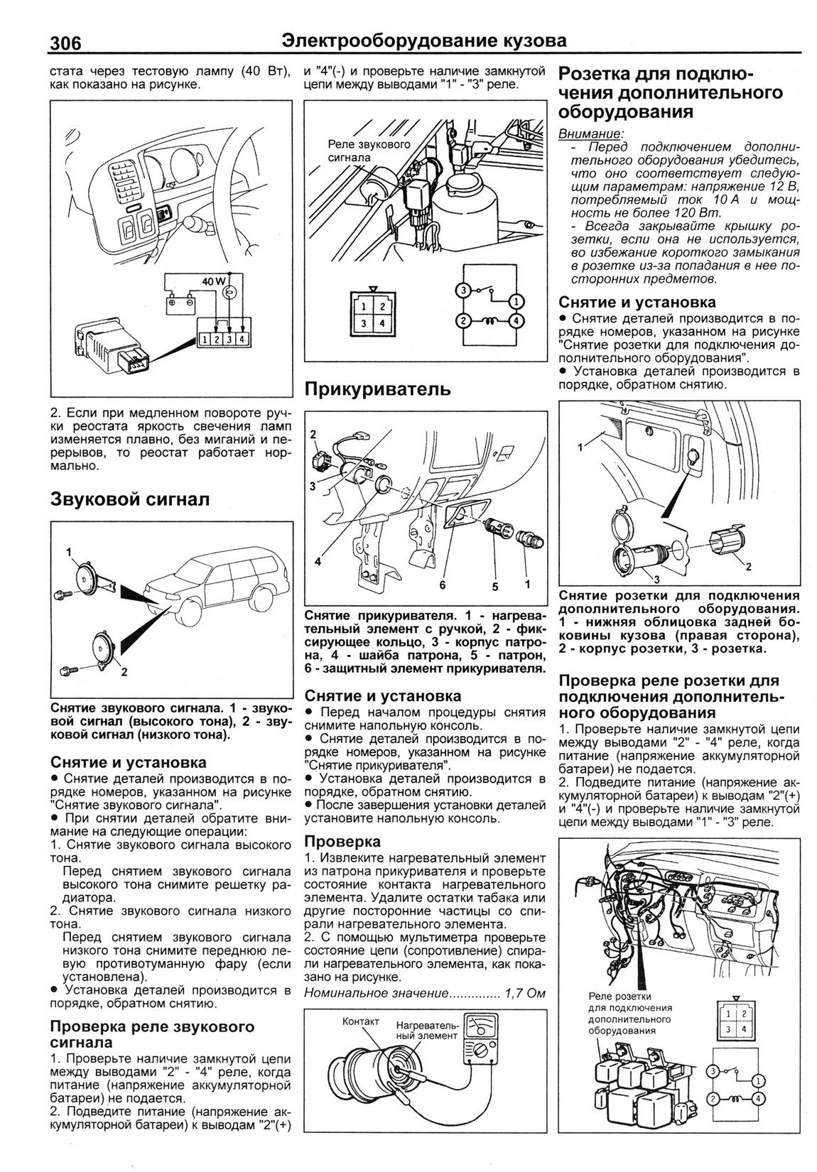

Vic2011 писал(а): Там ещё есть предохранители отдельно. Они стоят дальше на панели с какими-то релюшками(4шт каждый под отдельной крышкой). Тот который на доп. розетки с левой стороны этой панели(один из двух).

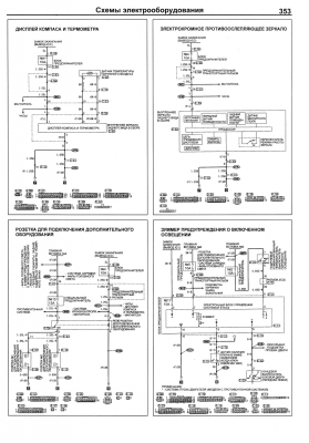

предохранителей вот тут нет никаких вроде (картинка в правом нижнем углу)
хотя вот тут на рисунке по схеме видно, что есть предохранитель на 15 Акоторые стоит выше реле по цепи
так че ж он все таки существует получается ? ))))) Тогда где стоит ? Рядом с релюшками что на картинке выше - не нашел :)

Сообщение Vic2011 »
А вот эти по краям под крыжечками стоят. Их проверял.У меня-то по два с каждой стороны стоит.
