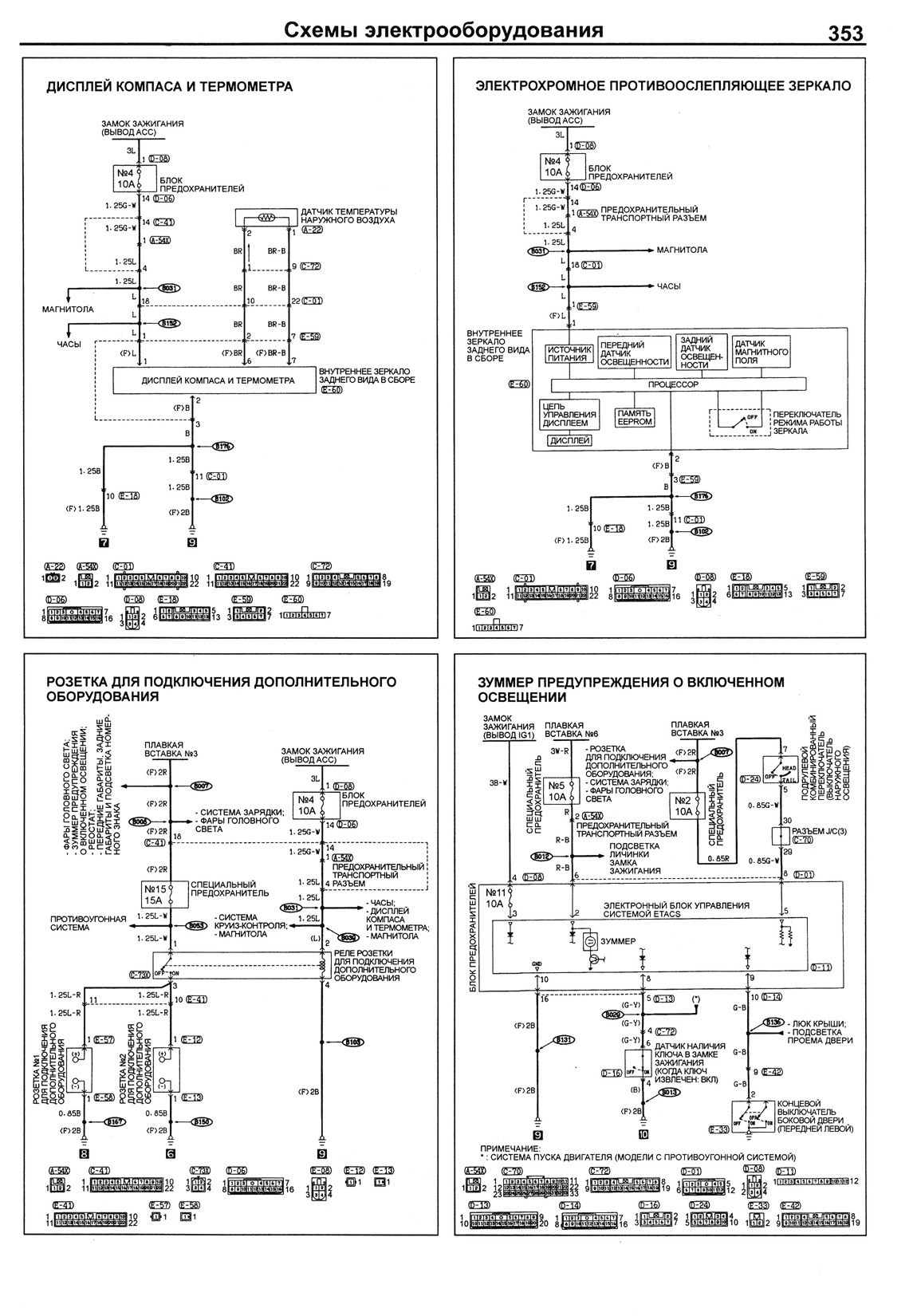

че за фигня - прикуриватель не работает ни один ))) провода все подсоеденены нормально, предохранитель целый. Последний раз насос, подключенный в один из прикур-й издал короткий фырк и замолчал, хотя от другой машины работает - качает. Значит дело в моем прикуриваетеле. А че с ним хз

птиц писал(а):че за фигня - прикуриватель не работает ни один ))) провода все подсоеденены нормально, предохранитель целый. Последний раз насос, подключенный в один из прикур-й издал короткий фырк и замолчал, хотя от другой машины работает - качает. Значит дело в моем прикуриваетеле. А че с ним хз
Там есть проволочка на самой доп розетке, она и перегорает, надо разобрать и заменить проволочку
сразу у обоих одновременно ? А нет ли еще каких предохранителей на эти доп розетки ?

птиц писал(а): сразу у обоих одновременно ? А нет ли еще каких предохранителей на эти доп розетки ?
Слева внизу под панелью есть предохранитель на доп.розетки. Только к нему добраться сложно. Надо снимать
нижнюю часть панели(4-5 винтов).
Слева внизу есть да - у меня вроде ниче снимать не надо чтоб к ним добраться. Находяться левее и ниже самой консоли передней. Если это те про которые я говорю - то там предохранитель есть на прикуриватель сам только, он целый - прикуриватель работает. Если не те, то ..... даже не знаю - думал, у меня только в двух местах предохранители - под капотом и как открываешь водительскую дверь - слева внизу. Пойду посмотрю еще под консолью тогда повнимательнее, но там вроде не было ниче.

птиц писал(а):
Там ещё есть предохранители отдельно. Они стоят дальше на панели с какими-то релюшками(4шт каждый под отдельной крышкой). Тот который на доп. розетки с левой стороны этой панели(один из двух).

птиц писал(а):сразу у обоих одновременно ?
У меня сразу обе кончились и именно от компрессора.

Vic2011 писал(а): Там ещё есть предохранители отдельно. Они стоят дальше на панели с какими-то релюшками(4шт каждый под отдельной крышкой). Тот который на доп. розетки с левой стороны этой панели(один из двух).
предохранителей вот тут нет никаких вроде (картинка в правом нижнем углу)
хотя вот тут на рисунке по схеме видно, что есть предохранитель на 15 Акоторые стоит выше реле по цепи
так че ж он все таки существует получается ? ))))) Тогда где стоит ? Рядом с релюшками что на картинке выше - не нашел :)
А вот эти по краям под крыжечками стоят. Их проверял.У меня-то по два с каждой стороны стоит.

птиц
пошел разбирать )))

птиц
урррраааа заработало ... нашел предохранители, они там не вместе с релюшками оказывается стоят, а так - сами по себе в подвешенном состоянии болтаются за блоком реле. Сразу и не увидишь. Я когда разобрал то там все не сразу увидел еще. Т.е. не так как на последнем рисунке красным, а вообще за эти блоком где то болтаются они. На самом блоке только один стоит, но он целый оказался.

птиц писал(а):урррраааа заработало ... нашел предохранители, они там не вместе с релюшками оказывается стоят, а так - сами по себе в подвешенном состоянии болтаются за блоком реле. Сразу и не увидишь. Я когда разобрал то там все не сразу увидел еще. Т.е. не так как на последнем рисунке красным, а вообще за эти блоком где то болтаются они. На самом блоке только один стоит, но он целый оказался.
Ну, возможно у тебя там кто-то раньше полазил. У меня вместе с релюшками стоят.
