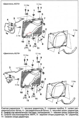

Всем доброго времени суток!!!
Произвели замену фильтра и масла в АКПП с промывкой. Теперь вместо Dia Qween SP-III и присадки (Hi-Gear тюнинг и герметик для АКПП), залито AUTRAN MM SP-III. Антифриз проверили, он соответствует требованиям. Параллельно произвели замену термостата, т.к. при тестировании было выявлено, что он неисправен (не открывается. найду не нужную кастрюлю и проверю). При работе двигателя верхний патрубок горячий, а нижний - теплый. При осмотре термостата на нем видны засечки на внутреннем цилиндре. Теперь на компьютерную диагностику (замерять температуру). В воскресение планирую сделать тест-драйв на длительное расстояние.
продолжение (5 сентября).
Температура в АКПП поднмается все равно. Залез под машину, и обнаружил вообще левые шланги, вместо патрубоков системы охлаждения. Вероятно, что один из них очень короткий и немного пережат на изгибе около теплообменика . Заказал патрубки. Правда пока они придут, будет уже прохладно и не ясно в чем же собственно проблема.

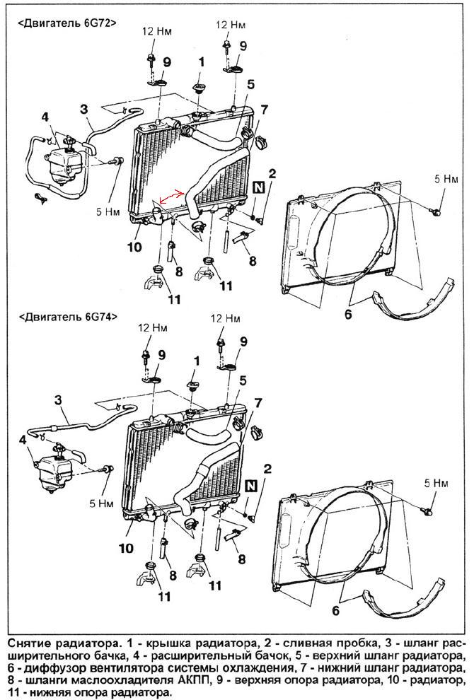

Поменял патрубки (резиновые). Кажется, что данная операция бесполезное занятие (деньги на ветер).
Заметил одну странную деталь: Внутрений диаметр металического патрубка 3-4 мм, а льется из него струйка максимум 1мм. Раньше когда сливали масло с АКПП, вроде струйка была приличная. Такое подозрение, что засорение либо в ней, либо на выходе с АКПП. У кого-нибудь, что-то подобное было? Какие есть предположения? Заранее большое спасибо.

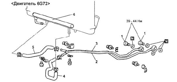

Странно трубки теплообменника должны быть 10мм в диаметре, внитренний ну 8мм минимум... 3-4 мм это чето не то... померьте шнангельциркулем.Dr. Jones писал(а):Всем доброго времени суток!!!
Поменял патрубки (резиновые). Кажется, что данная операция бесполезное занятие (деньги на ветер).![]()
Montero Sport 2000, 6G74DOHC, 230лс, nonline 3-0. продан
Dr. Jones
- Сообщения: 21
- Зарегистрирован: 26 июл 2011, 08:44
- Мой автомобиль(и):: Mitsubishi Pajero Sport GLS, 2000, 4WD, 3.0L V6, АКПП
- Откуда: Алматы
Re: A/T TEMP напрягает
Добрый день!GrifonII писал(а):Странно трубки теплообменника должны быть 10мм в диаметре, внитренний ну 8мм минимум... 3-4 мм это чето не то... померьте шнангельциркулем.Dr. Jones писал(а):Всем доброго времени суток!!!
Менялись элементы 4 и 5 (маслоотводящие шланги). Действительно диаметр у них не менее 8мм, как они могут засориться.
