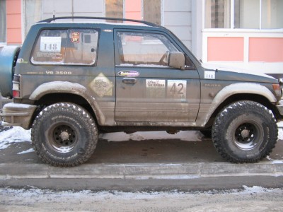

Было
стало, отрезано всё,что можно, сзаду сафарь целиком и всё равно 50-0
