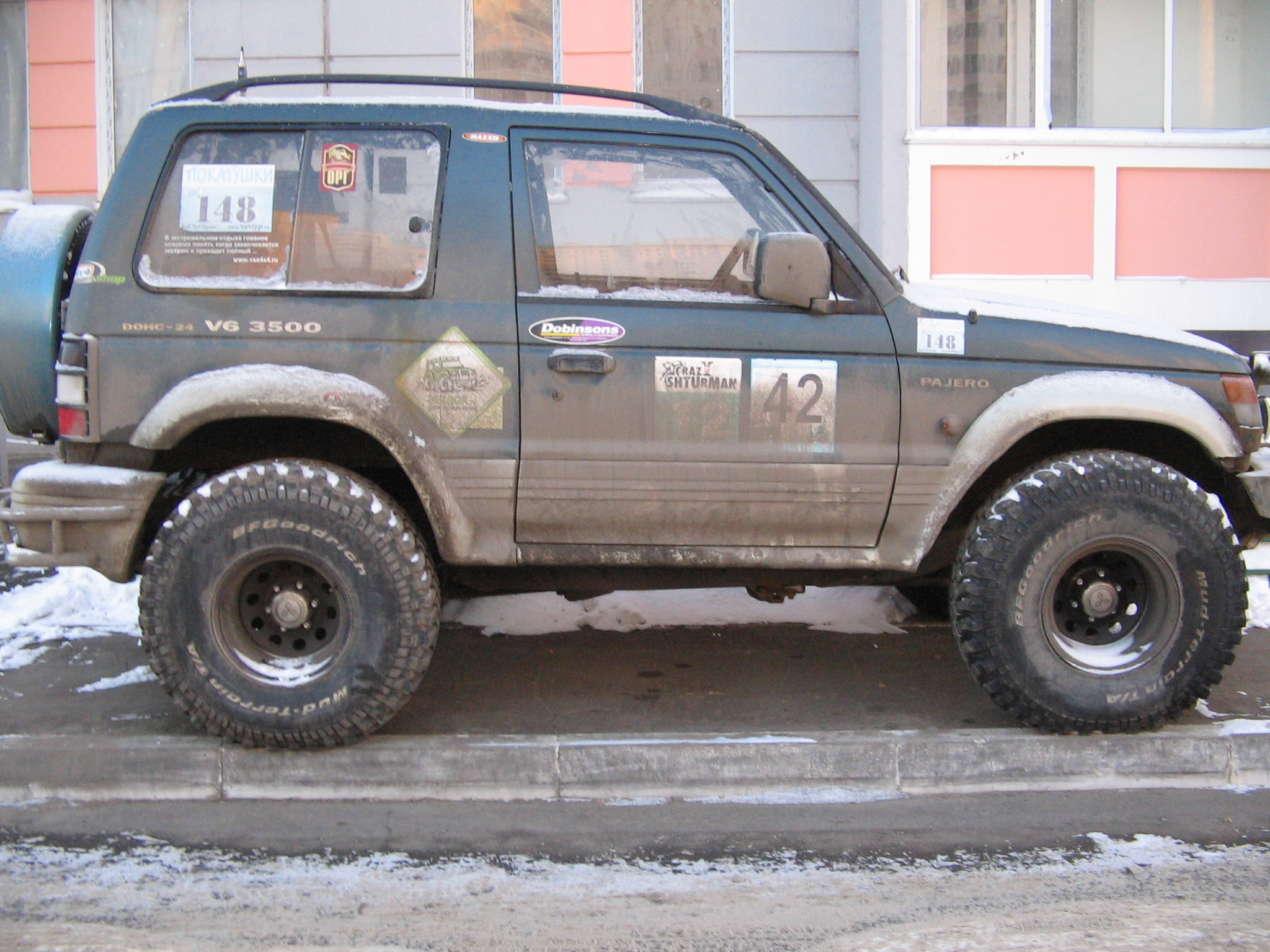

у меня нелинейка 60-0. мне пох на чуть приподнятость жопы.
но есть большое НО, в последствии все по подвески верну в стандарт пожалуй и порежу арки по самое небалуй..

muravko писал(а):у меня нелинейка 60-0. мне пох на чуть приподнятость жопы.
Всё равно не хватит.
Было
стало, отрезано всё,что можно, сзаду сафарь целиком и всё равно 50-0

2 Смайлик. А бодика 8-4 хватит по 35-е? Кстати, можешь что-нибудь сказать про шины Про Комп МТ?
Re: Нелинейный бодик
Добавлено: 16 окт 2012, 19:17
Смайлик
Daddy писал(а):2 Смайлик. А бодика 8-4 хватит по 35-е? Кстати, можешь что-нибудь сказать про шины Про Комп МТ?
Всё равно резать, хотя Димон, ОПТИМА, вроде как не резал, но у него 80-80. Но имхо кузов оторвётся, сцуко быстро. По резине ни чего не скажу, резина как резина и всё.
