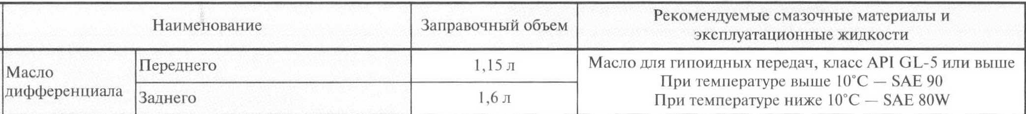

Посмотрел ради любопытства другие рук-ва на авто. Всё чётко- не плюсиков, не дроби. ХЗ, что это за масла с дробью и плюсиками. ИМХО, это как оценка в школе- 4+ или 5 с минусом. В первом вроде ты хорошист, но до отличника чуток не дотянул, во втором- вроде и отличник, но чуток хорошист))) При первой, и второй оценке шанс поступить в ВУЗ есть, в СА значит не пойдешь. Универсально, так сказать))))

И каков консенсус, господа Паджероводы?
В РК что оптимально? И в мосты? Паджеро у меня 3,8л, бензин, Ultimate.

Если авто "подготовленное" например установлены грязевые колеса больше диаметром, чем штатные, и предполагаются выезды в грязь, то я бы порекомендовал для мостов вязкость 75w-140. Естественно GL5.Vitaliy666 писал(а):Дак в мосты чистое GL-5

Универсальное масло, к ОД не подкопаешься, и в раздатку и в мосты в принципе соответствует, http://www.mobil.com/Russia-Russian/Lub ... 5W-90.aspx, или даже лучше, и очень удобно с одной бочки и туда, и сюда. Я думаю себе лить при очередной замене, маслаа, которые соответствуют по вязкости мануалу: в раздатку RAVENOL MTF-1 SAE 75W-85 API GL-4;5, в мосты AMALIE "Hypoid Gear Multi-Purpose 80W-90" API GL4; GL5 , оба масла синтетика.

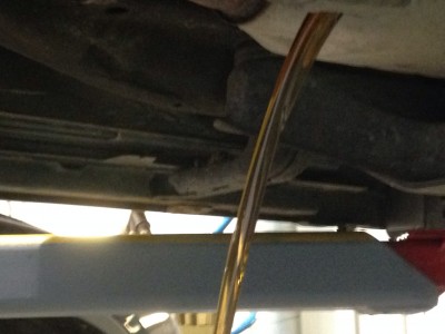

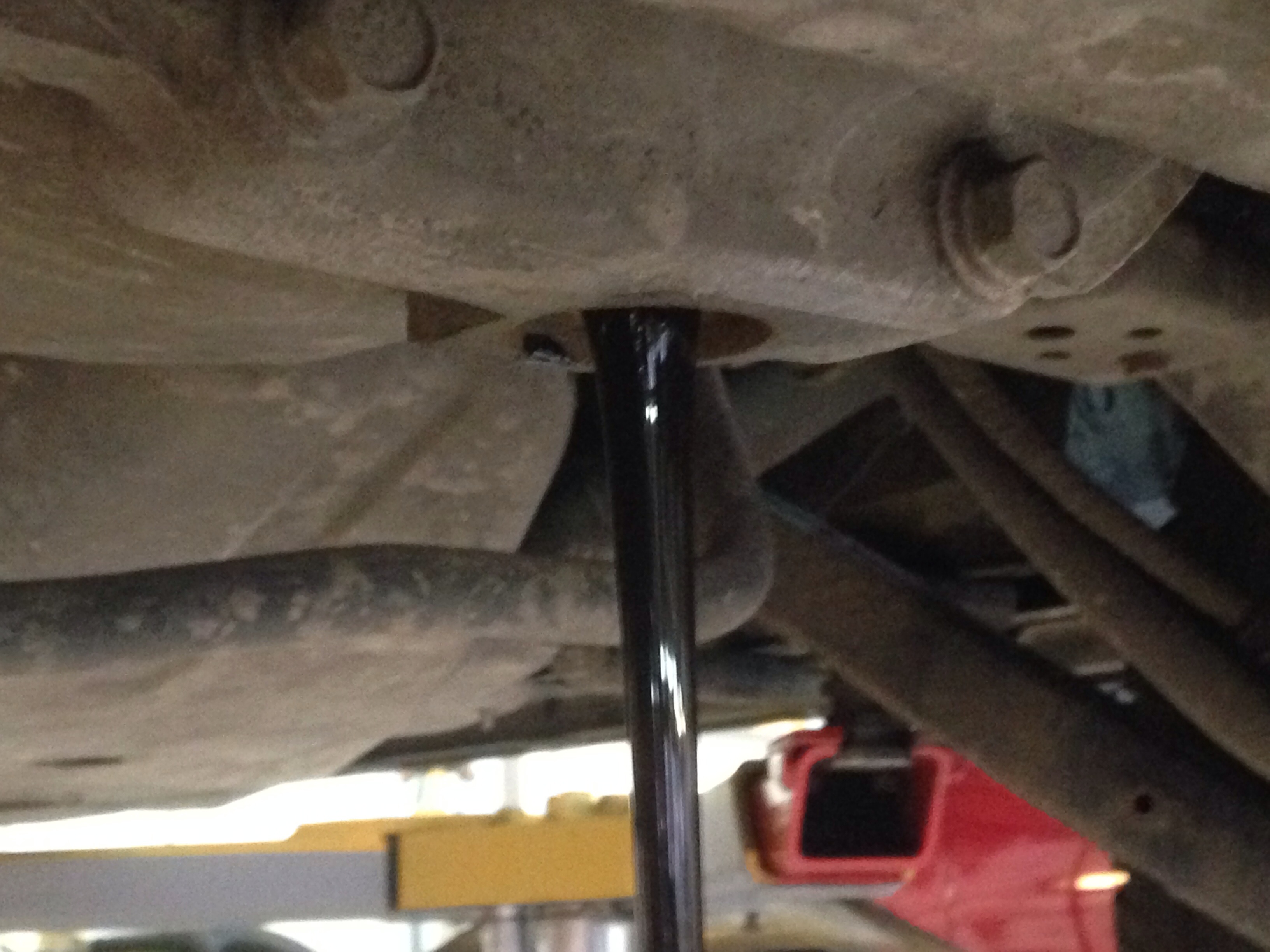

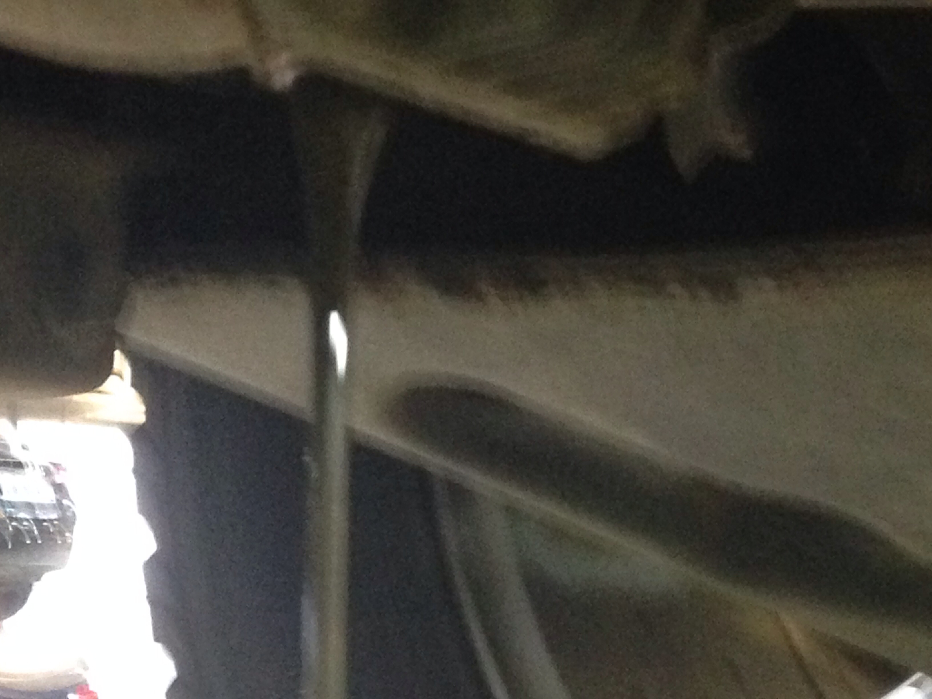

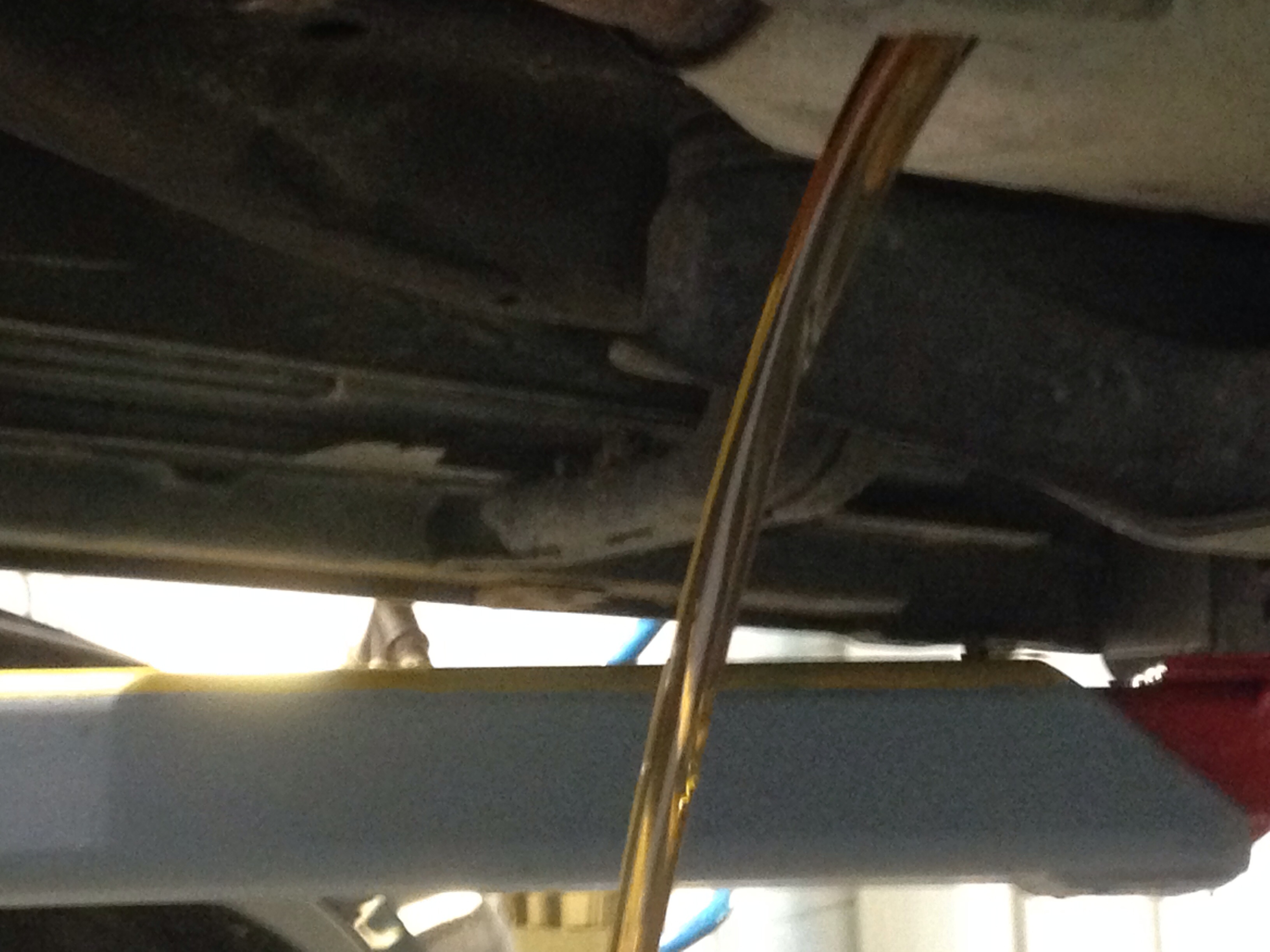

Для отчетности, так сказать. Замена на 45 тыс. Км. Фото расположены в порядке передний- раздатка- задний. На магните пробки раздатки что то типа ила имеется.
Пысы. Забыл. На то 45 тыс. Км замена масла в переднем не входит в обязательные работы. Вот такие пироги с котятами)))
