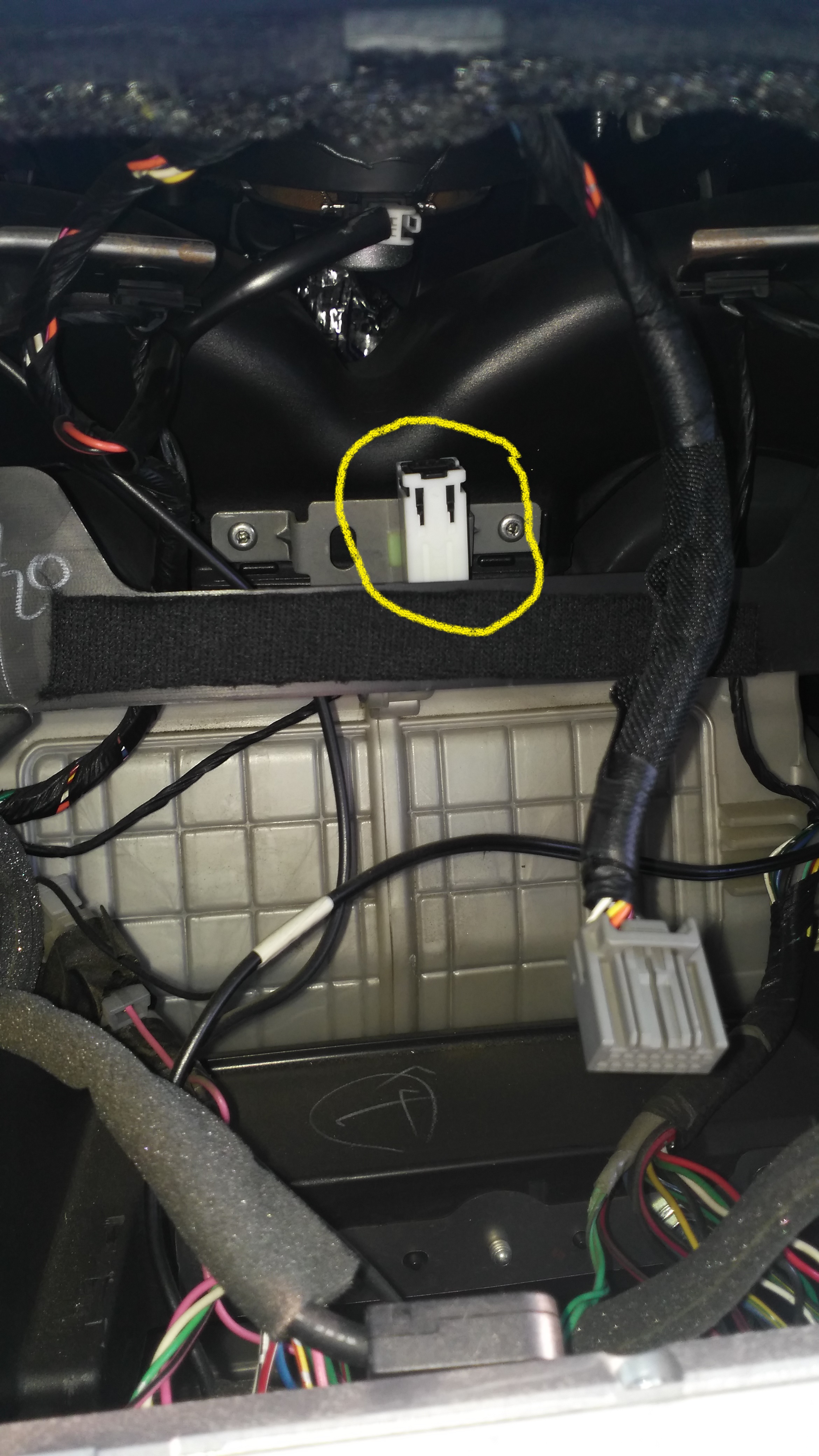

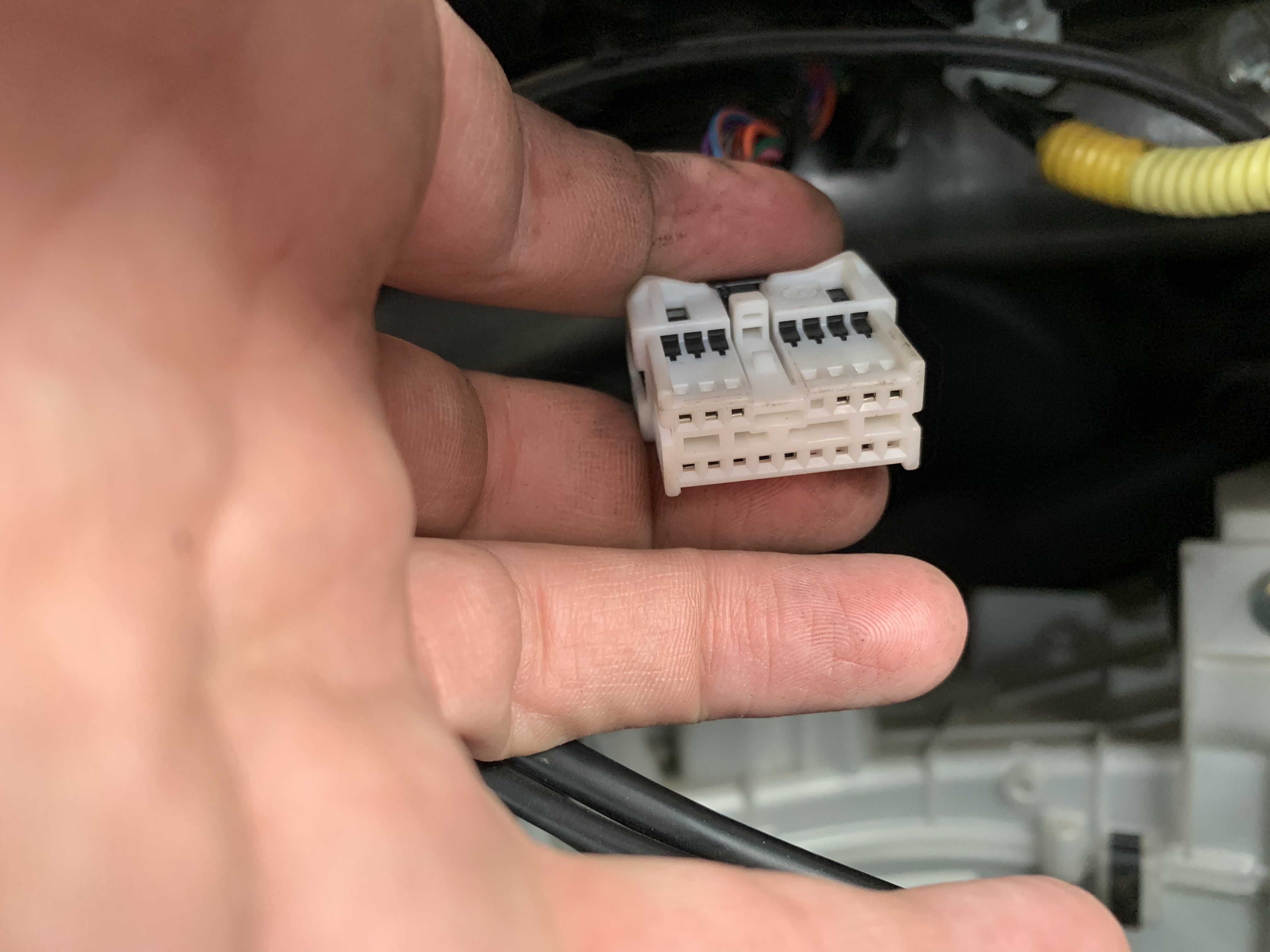

Всем доброго времени.
У меня Pajero 4 2010 года выпуска.
В машине установлено китайское ГУ Phantom. Жутко меня не устраивает. Есть стандартная голова кнопочная с маркировкой R-03. Хочу поставить ее и вывести usb в бардачок. Для этого приобрёл блок 8785А074 и к нему провод с usb-розеткой.
Сегодня хотел все это хозяйство установить. Разобрал, но разъём d-142 (я так понимаю, что к нему подсоединяется блок 8785А074) мне найти не удалось. Подскажите, где именно его искать. Убирал центральные воздуховоды, ГУ и блок климата. Может надо ещё что-то разобрать?
Если все ж таки разъёма d-142 физически в машине нету, то какой выход в таком случае? Заранее спасибо за советы.
Вид за ГУ. не обращайте внимания на лишние провода. Это колхоз от китайщины.
Это вид за левым центральным воздуховодом. Нашёл там только такие разъемы. Вроде все подключено и без дела не болтается.
Вот такой разъём нашёл за бардачком. Он не может быть полезен при подключении usb?
