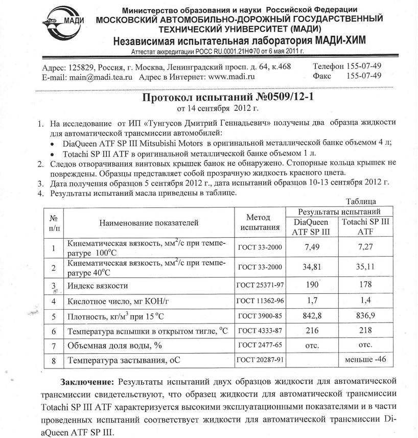

Народ, добавляю интересную информацию. Ваше мнение?
2013-05-10 12_49_15-Протоколы испытаний жидкостей ATF - Протокол испытания Totachi SP III ATF и DiaQ.png

Баян. Давно известно, что есть производители масел, которые делают масла в допусках Dia Queen ATF SP-III, где то рядом, но не то. В протоколе указаны только физические свойства, но не химические, не разложены присадки. Отдать на такое же испытание трансмиссионное масло GL-4 и GL-5, и скажут, что оно практически одно и тоже, тем не менее производитель автомобиля не категорически не рекомендует лить GL-5 в раздатку.

Вот что даёт Dia Queen по другим источникам:
Характеристики DiaQueen ATF SP III:
-Плотность при 20С-853кг/м3;
-Вязкость кинематическая при 40С – 35мм2/с, про 100С-7,3мм2/с
-Индекс вязкости – 179;
-Температура вспышки – 136С
-Температура потери текучести — -50С
DenVer, помоги по маслу в мотор здесь http://pajero4x4.ru/bbs/phpBB2/viewtopi ... &start=150

А что там помогать? Есть температурный режим масла и рекомендации производителя по допускам, выбирай любую марку подходящую по допускам и радуйся. Главное не нарваться на паленое масло... какого оно "производителя" будет не важно.
