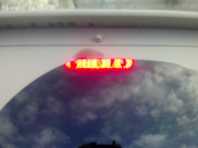

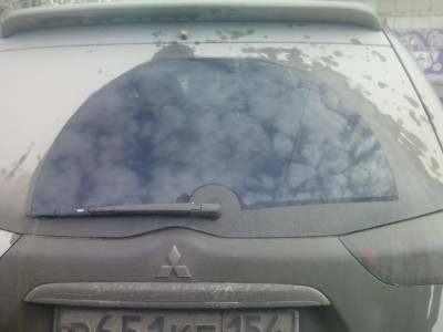

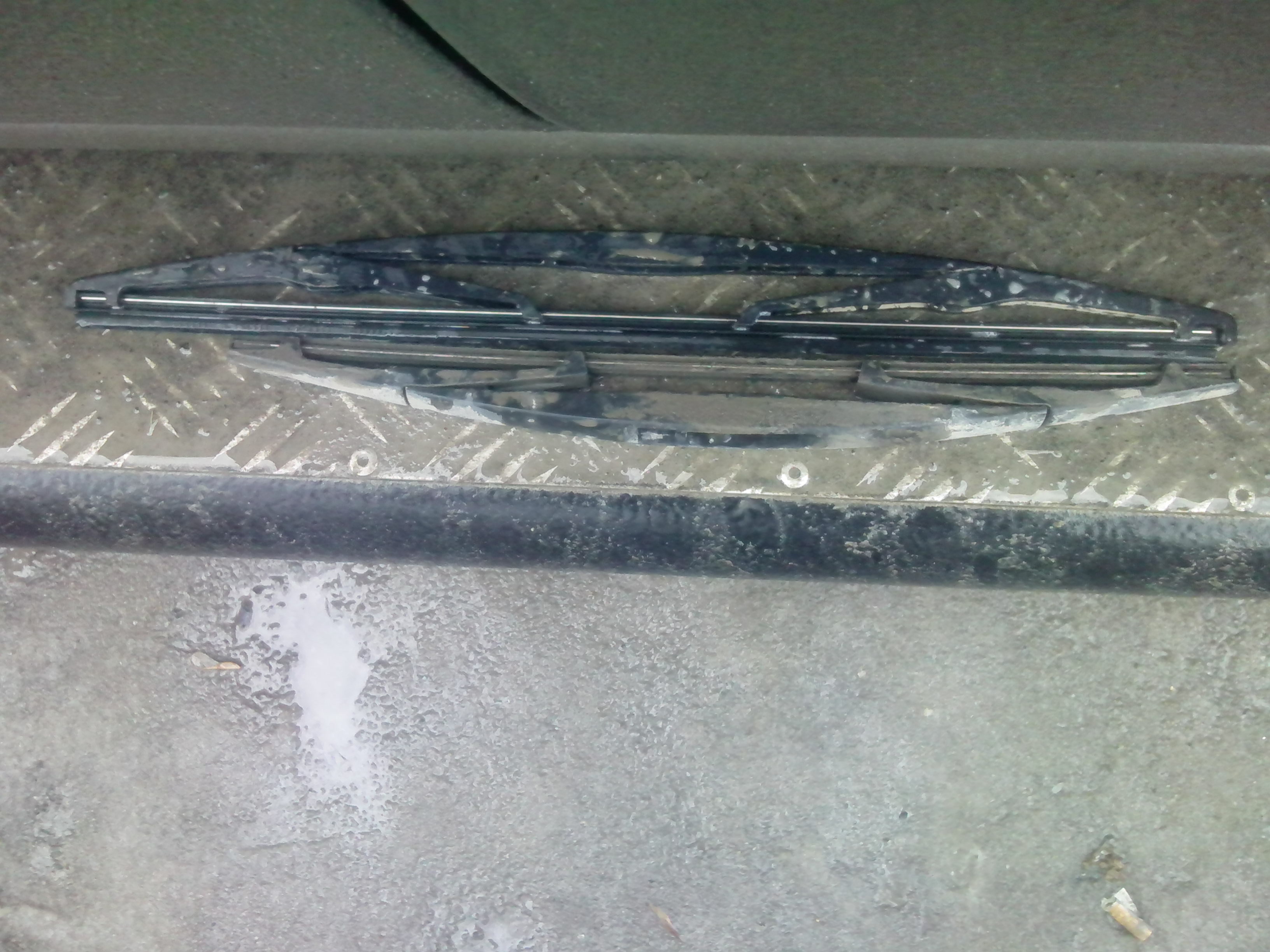

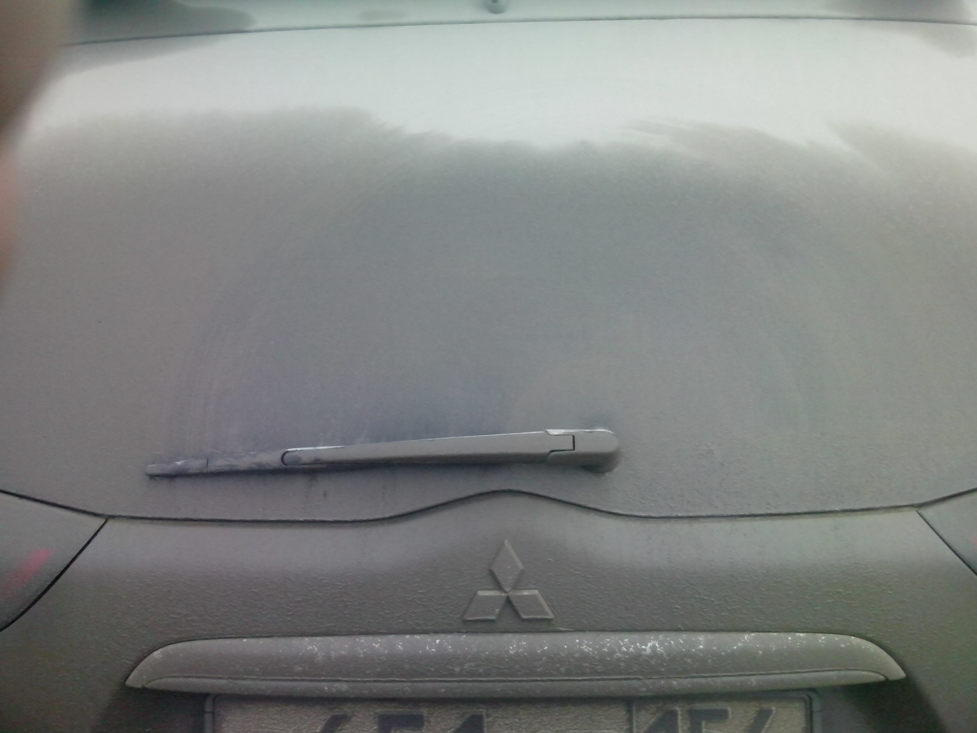

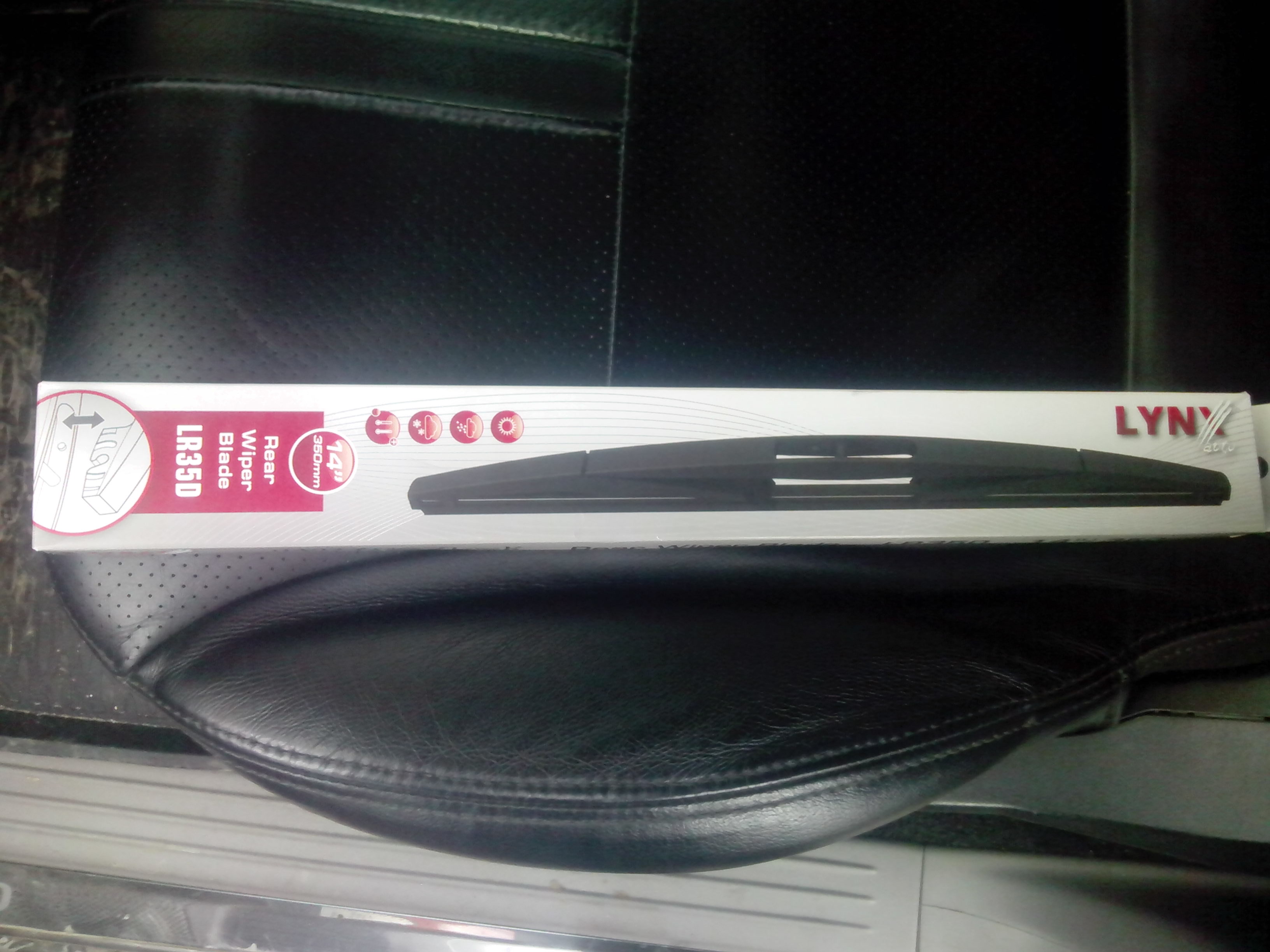

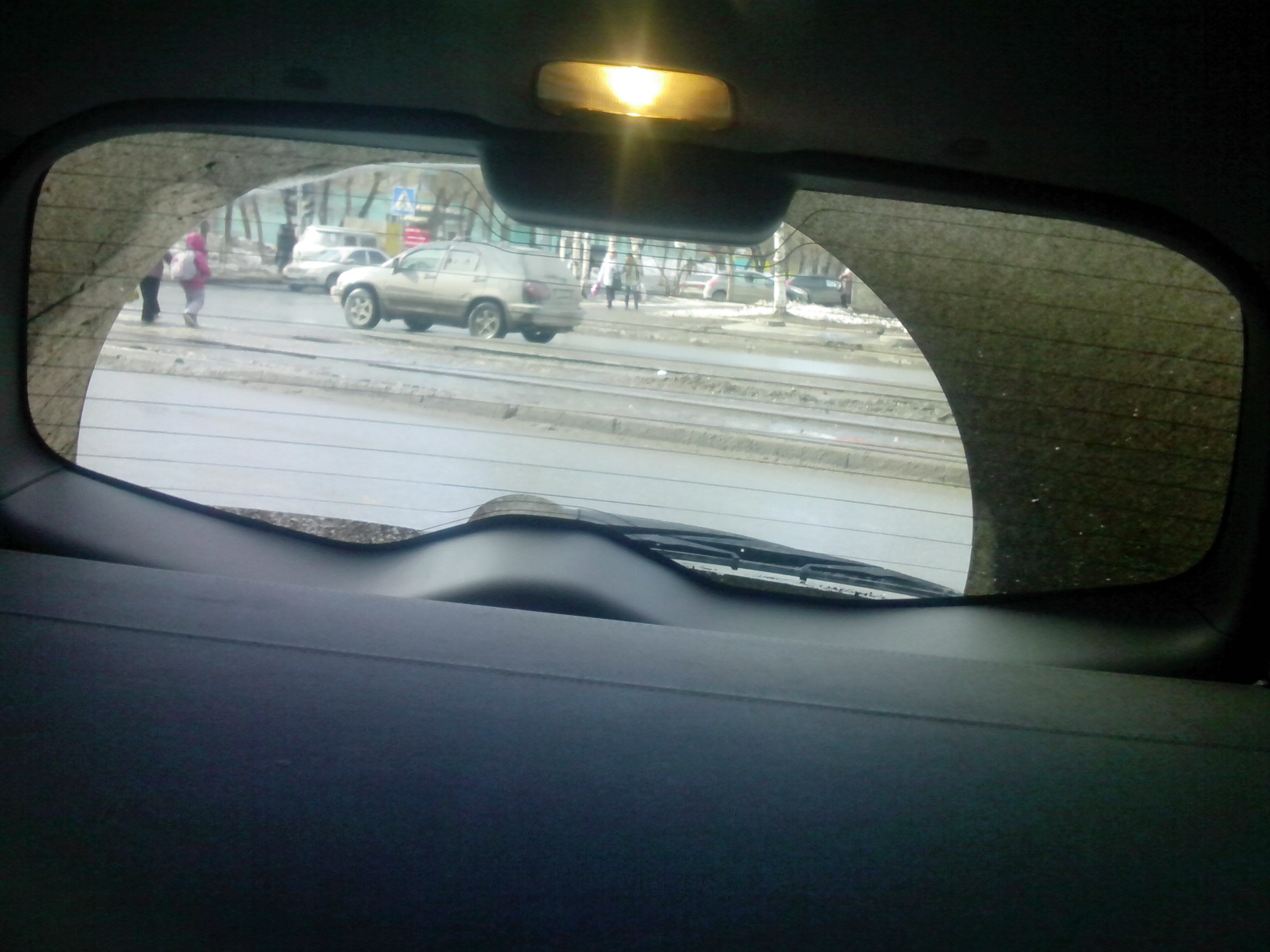

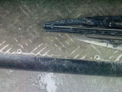

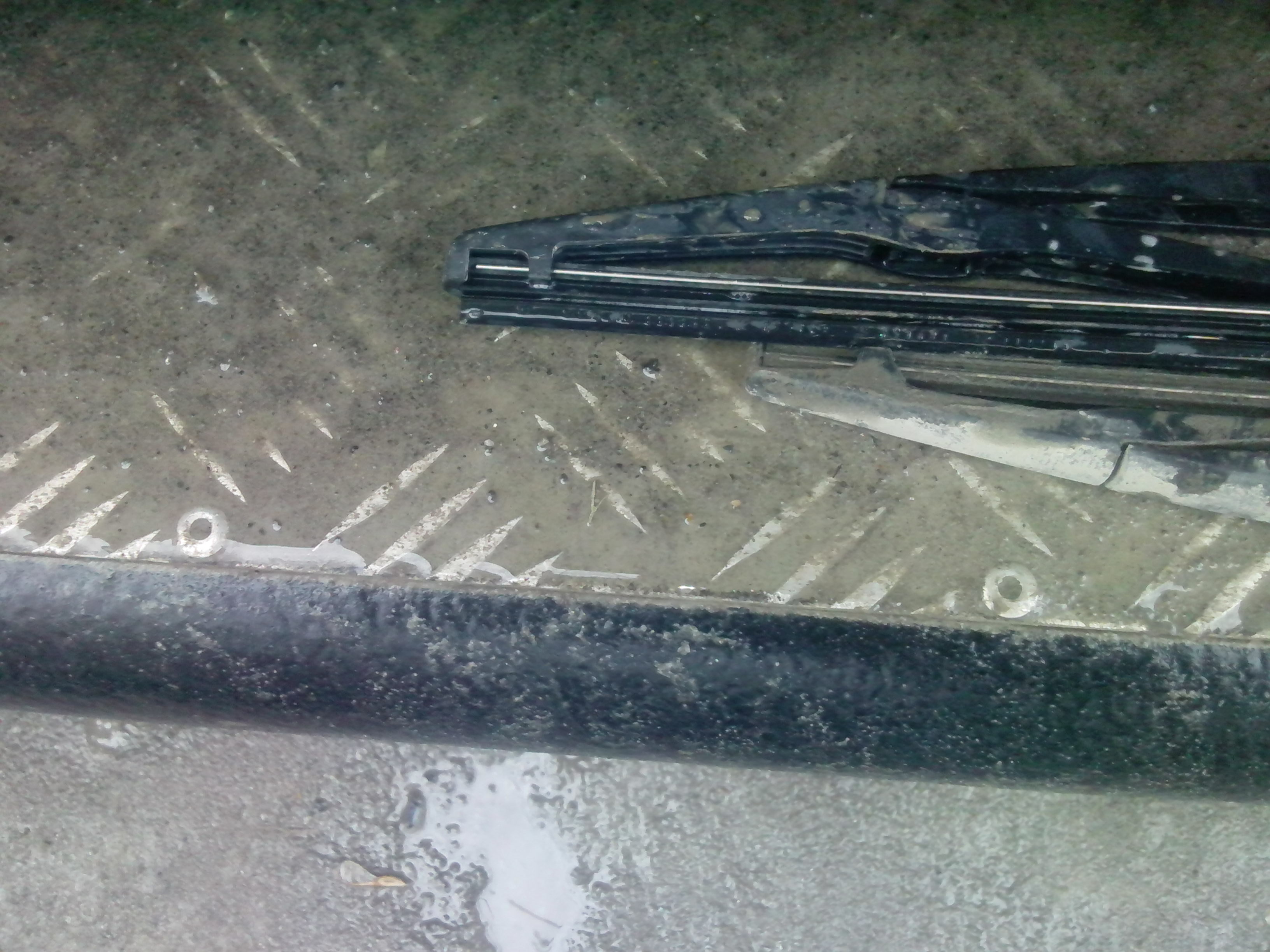

Поставил щётку заменитель,производство Япония длинна 35см/14",штатная 30.5см,чистит отлично,теперь видно полностью стоп-сигнал,обзор класс,стоимость 207р.,расчитана 1500000 циклов,с добавлением натурального каучука и графита.krokodil594 писал(а):MR 598173 - это номер оригинальной резинки, цена, 153 рубля, меняется элементарно.drozd272 писал(а):В том то и дело,резинка для заднего меньшего размера,она тонкая и от передних щёток 100% не подойдёт.Ты экзист глянь на предмет ценника на резиночки-заменители.SKS писал(а):Да ладно. Масумовские резинки у нас по 90-250 р. (в зависимости от размера) максимум стоят. Чистят здорово, на всех щетках поменял без проблем. А вот у заменителей задней щетки не уверен, что будет оригинальный присоединительный размер. Все что видел у нас, не подходят.
Заменители отсутствуют.

Как понять любую длинну,если туда больше 30.5 см не залезет?Поясни?LightWriter писал(а):Ставил резинку копеечную, советскую, фирмы Хорс. Трет замечательно. И длину любую отрезаешь, какую надо.

Резинки продаются длинные, лишнее просто отрезается, это он имел виду. В прошлом годе ставил резинку Хорс, чистит "Х", сейчас заказал дворникdrozd272 писал(а):Как понять любую длинну,если туда больше 30.5 см не залезет?Поясни?LightWriter писал(а):Ставил резинку копеечную, советскую, фирмы Хорс. Трет замечательно. И длину любую отрезаешь, какую надо.

Так на задний дворник она Уже и тоненькая,обыкновенная туда не залезет,что и такие продаются резинки?Мне проще было купить дворник целиком,тем более он на 5см длиннее штатного.
