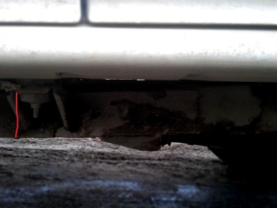

А вот и я, автор темы. Уверен, что моя метода проще и лучше многих. Выставлять после ремонта - самое простое. Я снимал \ ставил раму при неснятом глушителе, но если его снять - будет легче. В нормочасах вроде около 60. если что-спрашивайте.

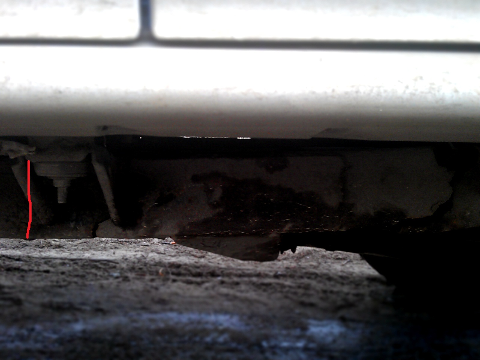

привет. можно буду тебе тогда писать иногда......фото приложил и линию где думаю резать........там пока все цело и можно будет по крепедам на кузове выставить и зафексировать ))) ох страшно.......а как ты потом сращивал обратно ?
просто обварил с 4х сторон ?

Надо, чтоб рез был после места приварки поперечины крепления торсионов. Поперечина должна остаться на машине.Эти опоры кузова, что на фото, у меня оставались на машине. К стати, посмотри в каком состоянии полик кузова в районе опор. Если не варилось, то пола уже не должно быть, тогда, после варки и установки рамы на место, вырежешь пол, через дыру (но можно и снизу) обваришь стык и по месту сделаешь кронштейн подушки. Потом закроешь пол и будет вечно. Что я делал с рамой - видно в теме. Чтоб было легче, надо заранее нарубить полосы из листа 3мм, шириной 70 мм штук 8-10 и шириной 110 мм штуки 3-4. Поперечные трубы скорее на замену, надо запастись. И если в плане делать бодик, то сразу изменить конструкцию к этому, что не сложно. Выставлять на место, после проделанной работы, тебе покажется просто игрушкой. Ну и понятно, навыки работы полуавтоматом. Если что - спрашивай.

юодик у меня уже 6 см есть, кузов где опоры в хорошем состояни, да и весь кузов норм....живой....ну да . ты прав наверно, сделать после поперечены........ у меня под опорой трещинка не большая,ее тогда на месте прям делать....70 мм - это толшина рамы ? 110мм - это высота рамы ? я так понял, как раз вчера мерил......я думал листы и трубы закупить. профиль ,и уже на месте все резать болграрином....благо есть болшая болгарка....
навыки работы полуавтоматом есть......шов конечно не идеальный.....

судя по фоткам ты резал между крпление клюшки и опорой кузова....

Где продают металл, бывает и рубят. Размеры ты правильно понял. Болгарка нужна, а шов идеальный не обязателен. Главное провар. У тебя проставки стоят?
Да, между ними резал.

проставки стоят.....у меня можно впринципе и так варить, зазор между рамой и кузовом есть....
