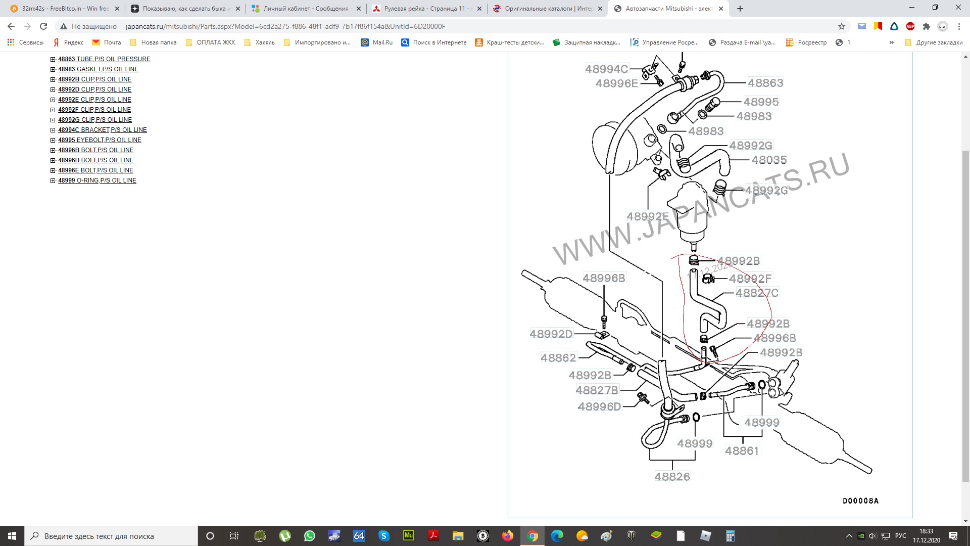

У меня немного другой вопрос, но по теме ГУРа. У меня потихоньку уходит жидкость, с мах до мin, потом я доливаю снова до мах. Течи нигде нет, всё целое, звуков никаких нет. Вопрос - куда оно уходит? Шланг, который отходит от бачка в маслице.(
Подтёков под машиной никогда нет.

yur415 писал(а): Вопрос - куда оно уходит?
в пыльники

mall писал(а): в пыльники
Там всё чисто и сухо, недавно менял с двух сторон.

yur415 писал(а): Там всё чисто и сухо
yur415 писал(а): Шланг, который отходит от бачка в маслице.

mall писал(а): yur415 писал(а): ↑
yur415 писал(а): ↑
Так я про пыльники говорю, а шланги да, грязные.

yur415 писал(а): Так я про пыльники говорю, а шланги да, грязные.
да не суть, у подразбитой рейки в пыльники течет, у тебя по соединениям трубок....в любом случае не дело и надо устранять.

mall писал(а): в любом случае не дело и надо устранять
Согласен на все 100! Летом устраним.
