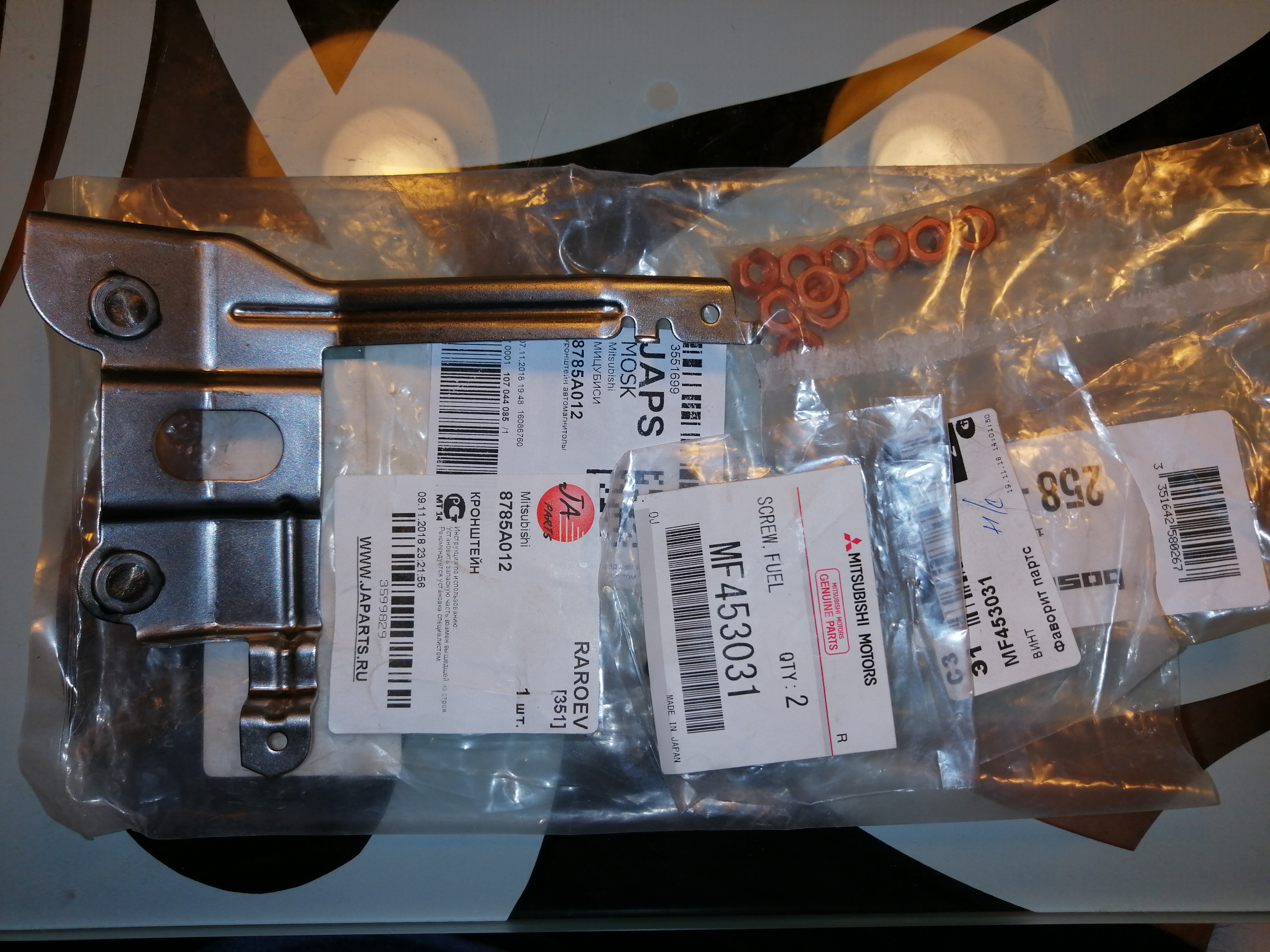

Друзья, остался новый оригинальный кронштейн для крепления блока ЮСБ на штатное место в Паджеро Спорт, вместе с гайками и шурупами... Отдам по сходной цене, кому нужно...
Все вопросы в личку...
